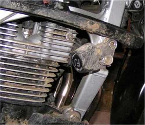

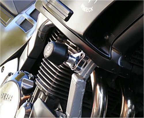

Moin!
Sturzpads taugen meiner Meinung nach grundsätzlich nicht viel wenn sie zu stark vom Moped abstehen. Die beim Sturz einwirkenden Kräfte werden durch den Hebel nur noch vergrößert. Aus den angehängten Bildern eines Sturzpads an einer FJ 1200 wird das deutlich. Die Konstruktion gehört schon mit zu den stabileren und ist mit einer M8 Schraube auf dem Halter befestigt. Diese Schraube war zäh genug nach dem Umknicken nicht abzureißen. So hat der Sturzpad noch etwas Wirkung erzielt, wenn auch nicht in der vom Konstrukteur erwünschten Weise. Einen Türstopper zu verwenden halte ich angesichts der unten gezeigten Bilder für vergebene Liebesmüh.
Wenn schon Schutz, dann eine Art Kuve in Längsrichtung, die entsprechend gut befestigt ist. So gesehen sind die Zylinderschützer der 1100er GS schon sehr gut konstruiert.
LG, Gis
