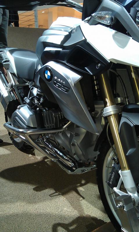

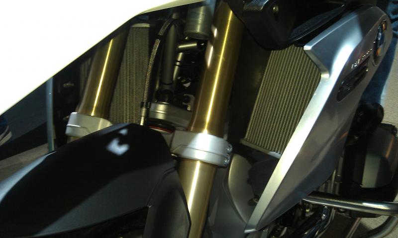

Im Bereich der unteren Gabelbrücke ( Kugelgelenk des Telelevers) sind die Gleitrohre(Außendurchmesser) konisch erweitert.
Vielleicht sind die dort auftretenden Kräfte maßgeblich für die Auslegung der Gleitrohre und im Restbereichen konnte man dieselben verjüngen = Material/ Gewicht einsparen...wo hingegen bei den Vorläufermodellen als Tribut zur einfacheren Fertigung den Durchmesser der Gleitrohre auf der gesamten Länge beibehalten hat ? (Vermutung !)

standrohre sind die oberen innenrohre
da kannste nix verjüngen ohne dass es undicht wird.
