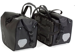

Also zwar nicht an einer G650GS aber an einer LC4 und zwar diese hier aus dem bekannten Ortlieb-Material:
Fazit nach über 10.000 km Reisetätigkeit:
Bei einem Bruchteil an Kosten als Alternative zu einem Koffersystem absolut brauchbar.
* Sie sind Formstabil, flattern also nicht. Dazu werden sie über verschiedene Gurte verhältnismäßig fest gezurrt.
* Sie verzeihen kleine Rempler und Umfaller recht gut. Und wen mal wirklich etwas reißt, lassen sie sich mit Tape problemlos und haltbar wieder flicken.
* Sie haben ein kleineres Volumen als Koffer, sind aber easy zu bedienen und wirklich dicht.
* In meinen Augen wirklich Offroad-tauglich, da sie nachgeben und nichts kaputt rüttelt.
Mit denen würde ich sogar in die Wüste fahren und empfehle sie zu 100% weiter. Auch wenn sie nicht mit guten Alu-Boxen mithalten können.
Zu den Softbags aus Cordura kann ich keine Erfahrungswerte liefern, bis auf die schlechtere Reparaturmöglichkeit sollte aber dasselbe gelten.
