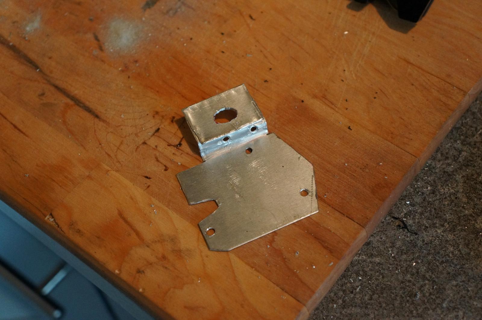

4.) Aluplatte zurechtschneiden und Löcher reinbohren, hier und da bisschen falten, noch n größeres Loch reinbohren für die Aufnahme

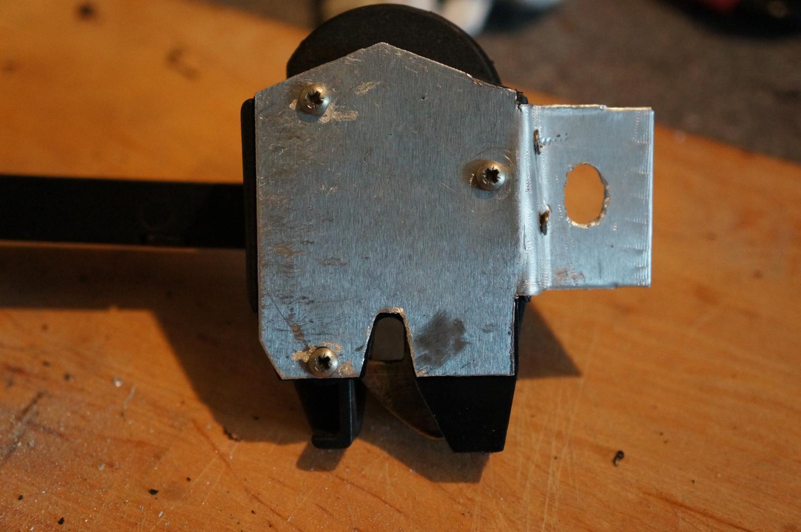

5.) Alles wieder runter zur Q tragen und anschrauben
Jetzt wackelt das Schloss da nicht mehr rum und alles sitzt jetzt wieder fest. Eventuell etwas zu fest, da ich die hintere Sitzbank jetzt nur mit nem guten Schlag zum Einrasten bekomme, aber da wackelt nix, klappert nix und is richtig fest. Hab in einem anderen Thread gelesen, dass ein, zwei Unterlegscheiben unter dem Bügel für die hintere Sitzbank helfen sollen. Wenns mich anfängt zu stören, dann werd ich das später mal testen.

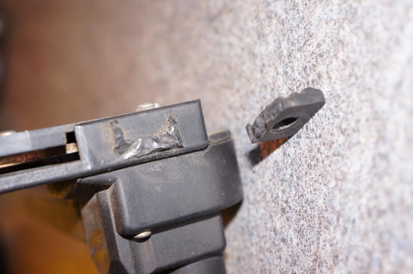

Hier ist erstmal eine der defekten Stellen was schlussendlich das Schließen komplett verhindert hat, weil das Schloss einfach nach unten durchgefallen ist.

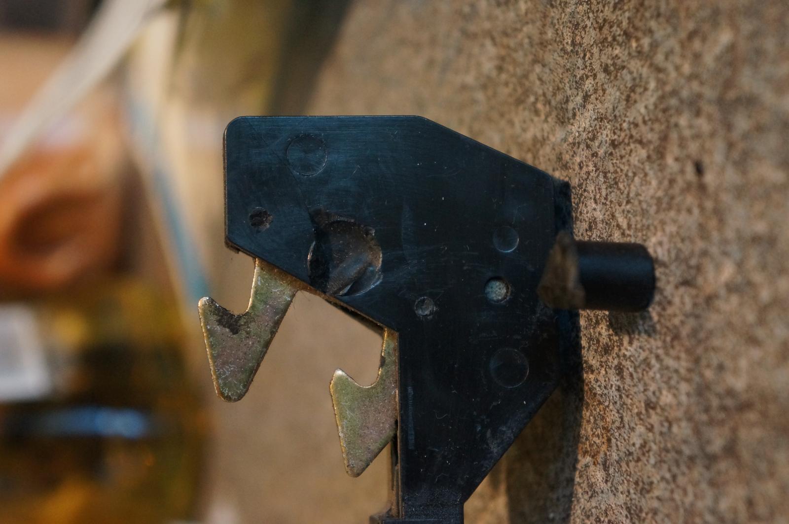

das ist die defekte Stelle am vorderen Ende.
Das ist die Verstärkung, die hinten montiert wird. Is einfach nur bisschen Alu in Form gebogen und zugeschnitten.
Und montiert sieht das dann so aus.

Mmmmh, ok ich kann die Reparatur vom abgebrochenen Schraubenloch nachvollziehen.
Aber was hast du mit dem defekten Stück am vorderen Ende gemacht? Also wo "nur" der dicke Stift abgebrochen ist.

Da hab ich den oben besagten Klebstoff benutzt. Das hat aber nicht sonderlich gut gehalten. Dafür habe ich leider keine sonderlich gute Lösung gefunden.
