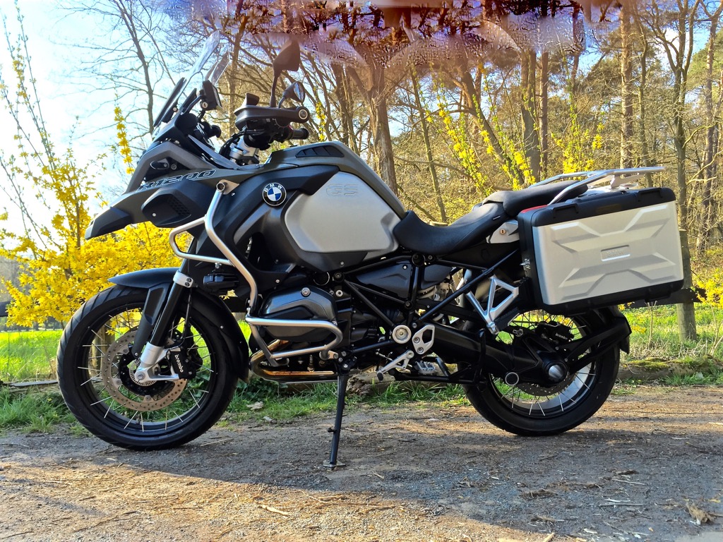

ich habe die Ralleybank von BMW in der niedrigen Stellung verbaut.
Da sie schmaler ist, kommt man mit den Füssen besser auf die Erde.
Komforteinbußen zur Serienbank habe ich nicht gespürt.
Außerdem sieht sie auch noch schick aus.
