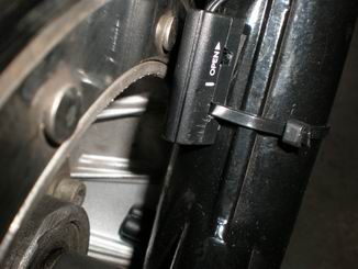

könntest du für mich die bilder von der montage des gebers einstellen
danke
Gast 7673
danke

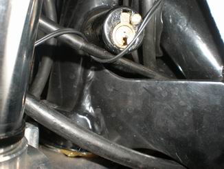

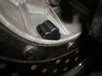

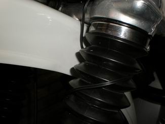

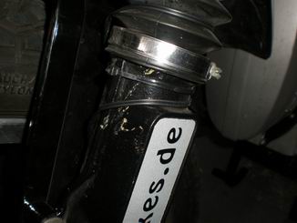

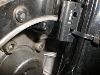

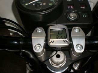

Here You go !!
Den Magneten (es geht jeder kleine Magnet) klebst Du - wenn der angebrachte Klebestreifen nicht halten sollte - mit Locktite 5366 an. Der ist Hitzefest bis 250 Grad und klebt wie die S**:D:D
