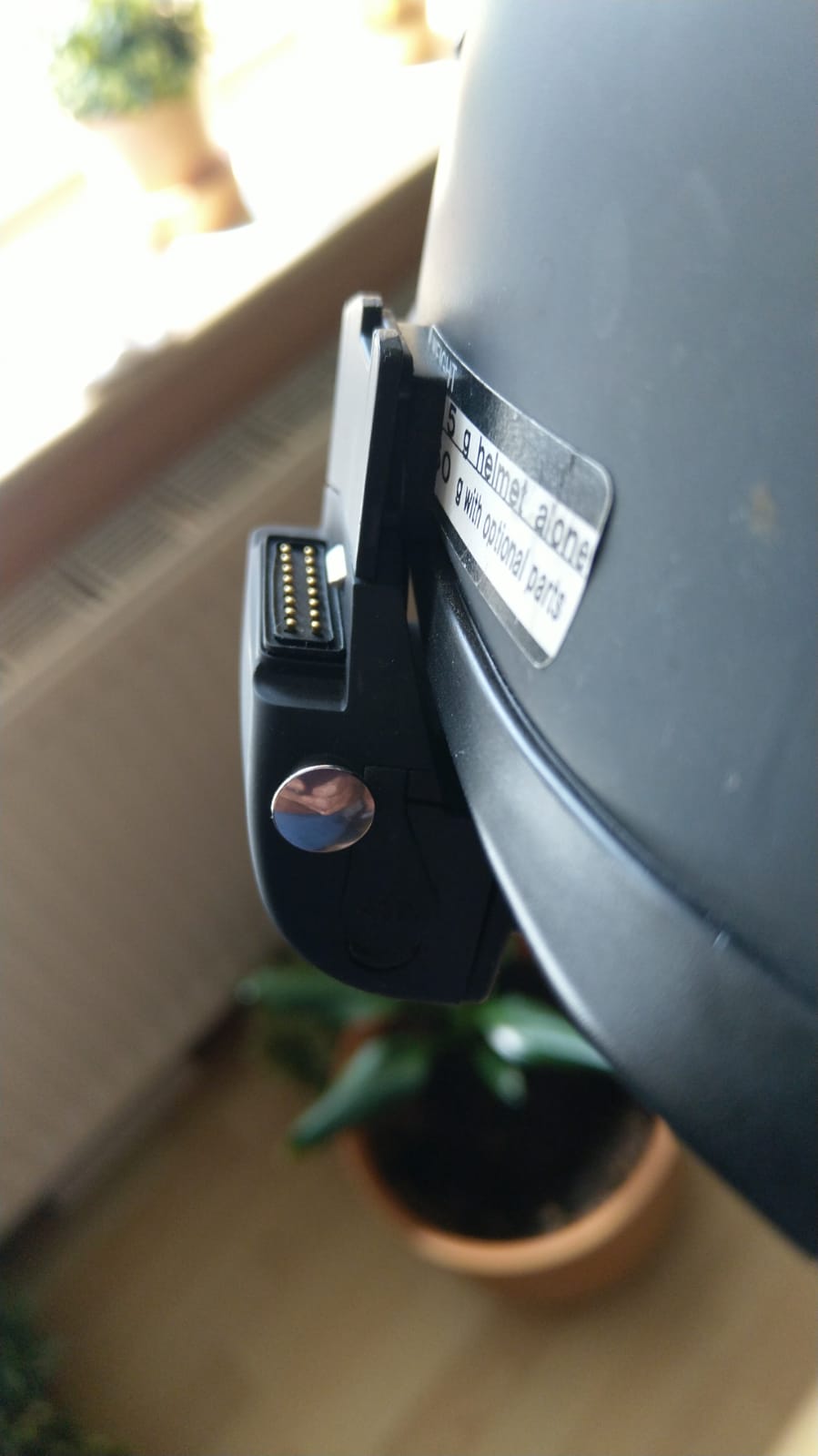

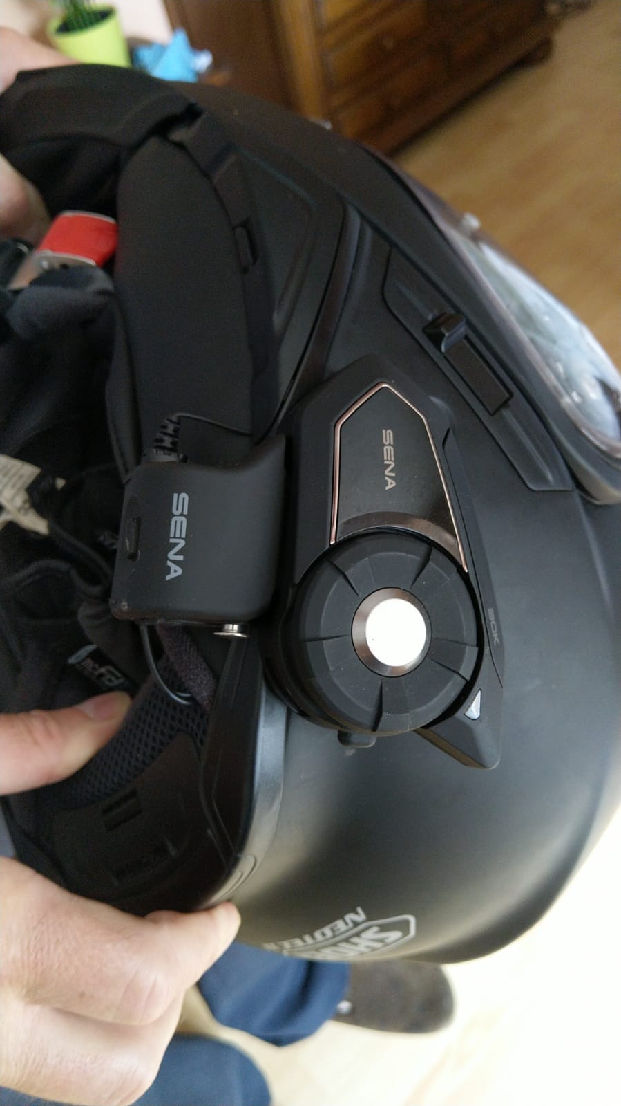

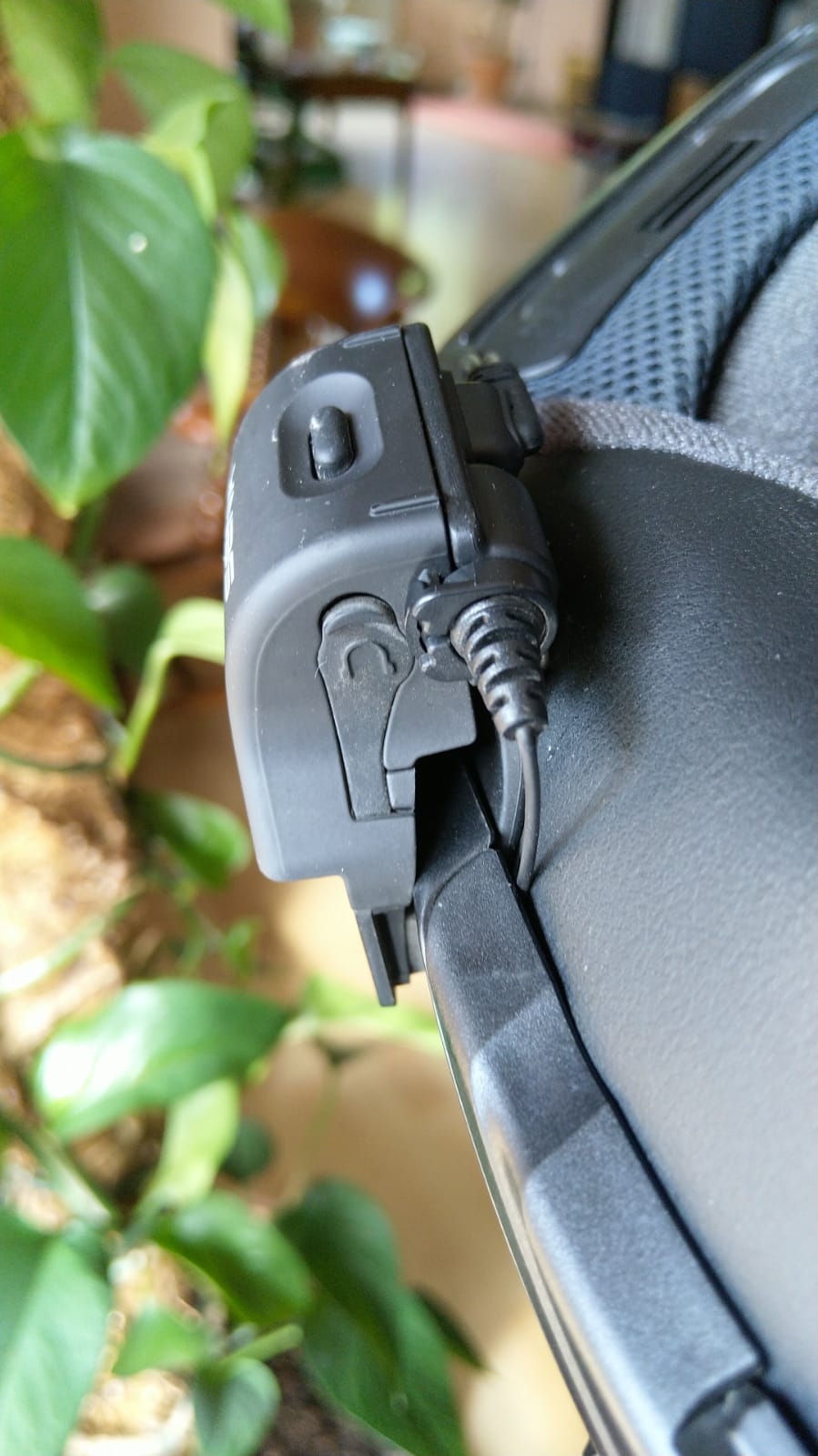

Ich habe einem Freund ein 30K in den Neotec II gebaut. Das ist die gleiche Halterung wie beim 20S.
Die Klemmhalterung lässt sich gut fixieren, da da der Helmrand schmal gehalten ist. Es musste nichts am Helm verändert werden.
Überhaupt war der Einbau bei dem Neotec sehr einfach zu realisieren. Polster lassen sich einfach entfernen und die Kabel gut verlegen. Die Aussparungen für die Lautsprecher sind tief. Wir haben mit den Abstandspads von Sena etwas ausgeglichen.
Viel Erfolg

Hier noch ein paar Bilder

Vielen Dank, das habe ich gesucht.
