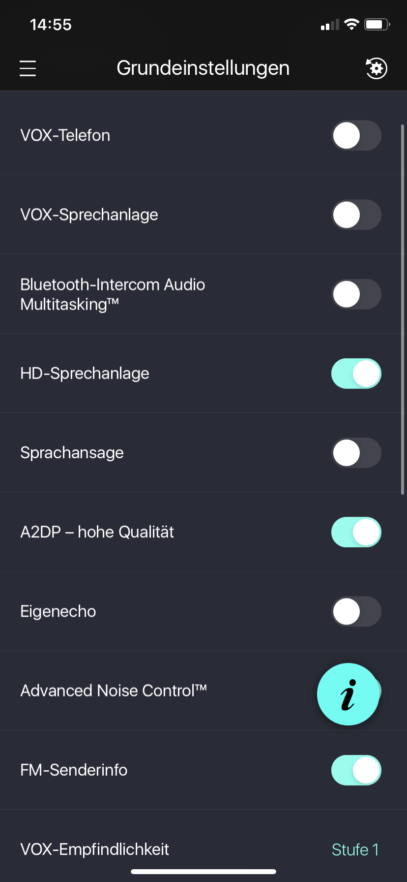

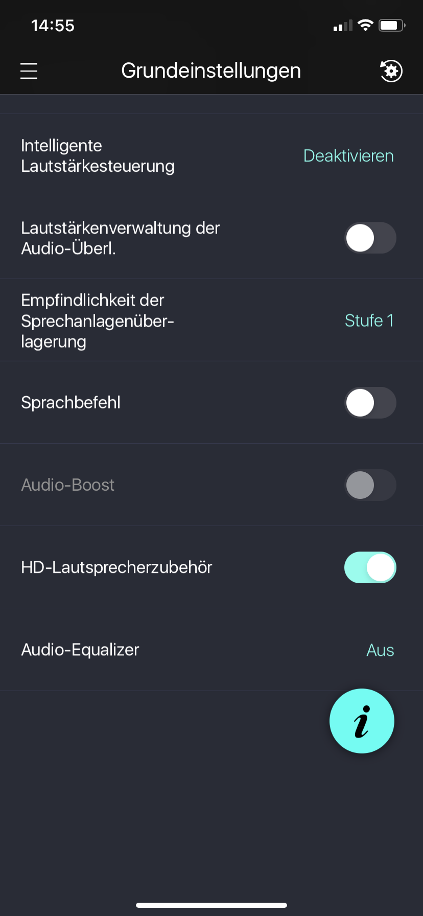

Kannst du bitte ein Bild der Einstellungen aus dem Sena Device Manager zeigen und was für ein Smartphone nutzt du?

...ich würde mal probeweise die zwei HD Einstellungen rausnehmen - das beeinflusst die Verbindung schon (höhere Datenrate) und dafür das Multitasking rein - ich bin mir auch nicht ganz sicher inwieweit die iPhones mit A2DP kompatibel sind, ich meine da gabs mal Probleme - k.A. ob die behoben sind bzw Dein Gerät betreffen.
Bricht - warum auch immer - die Verbindung zusammen, oder das Smartphone schaltet kurz die Musik weg sollte es still werden.
Ebenfalls ein Hinweis auf ein Fehlverhalten des iPhone könnte sein wenn die Musik stoppt (sollte man am Text / Melodie merken).
Wenn das Sena irgendwas macht sollte die Musik leiser werden.
Untestet ;)

Audio Multitasking und HD haben nichts mit der reinen Musikwiedergabe zu tun. Das Problem muss woanders liegen.
Habe es gerade mal bei mir mit meinem Samsung S20+ und einem SRL2 (20er Serie) probiert und läuft problemlos. Das 30er basiert auf dem 20er +Mesh.
Hast du iOS 14 auf deinem Gerät wenn ja bitte Update für das 30er durchführen.
