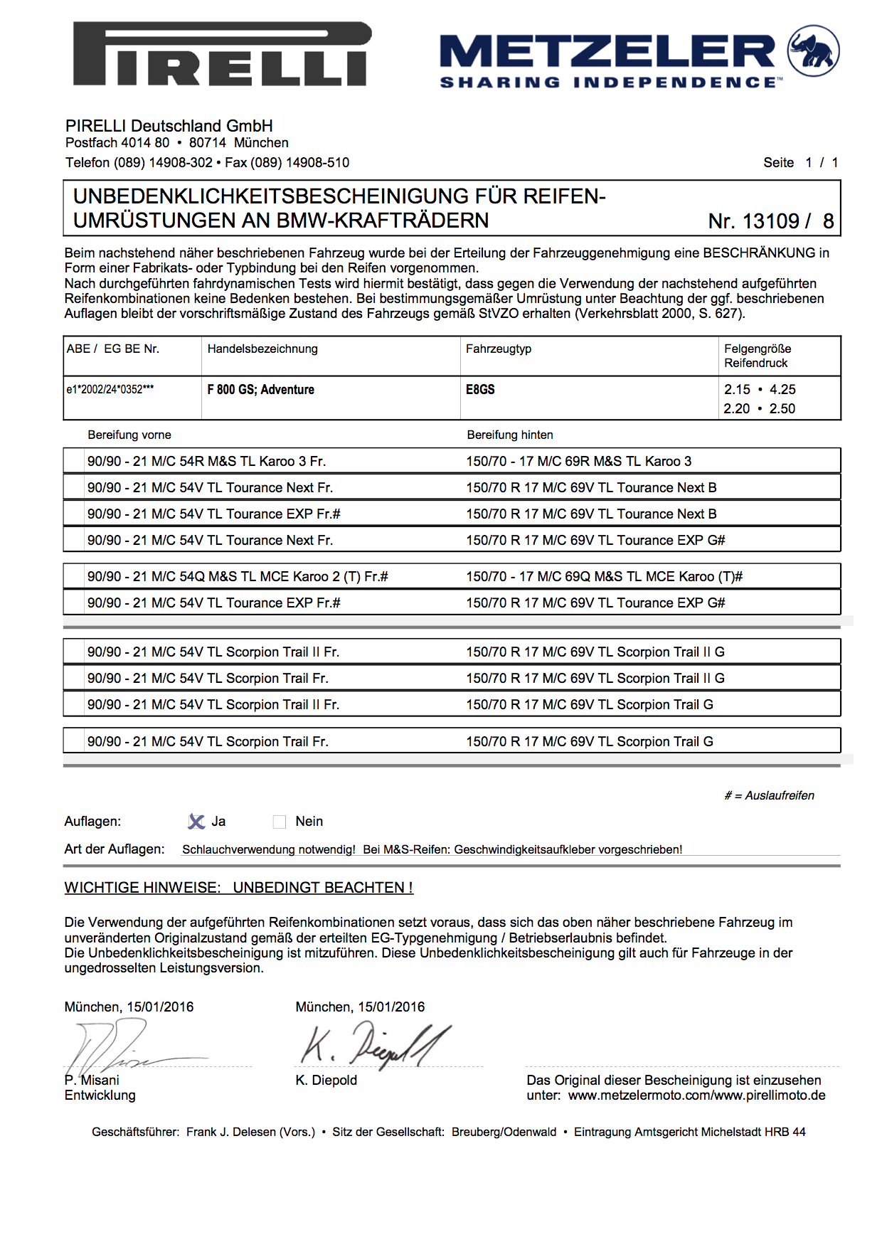

hat jemand die Metzeler Tourance (nicht die Tourance EXP oder Next) eingetragen bzw. eine Freigabe und kann mir diese zu mailen bitte?

Für die E8GS gibt es von Metzeler nur eine Freigabe für den Tourance EXP.

Wie oben bereits geschrieben, gibt es für die E8GS von Metzeler nur eine Freigabe für den Tourance EXP & NEXT.
Als reinen Straßenreifen würde ich den Pirelli Scorpion Trail II vorziehen.

Für den Ur-Tourance gibt's keine Freigabe.
Wobei fahr einfach hin, die schauen i.d.R. nur nach der richtigen Reifengröße und gut ists.
Alternativ zu ner kleinen Werkstatt mit GTÜ o.Ä., da geht sowas meistens durch.
Hatten den 2009 auch auf unserer drauf und keinen hats interessiert.

Okay, HU mit den Tourance wird nichts :(
