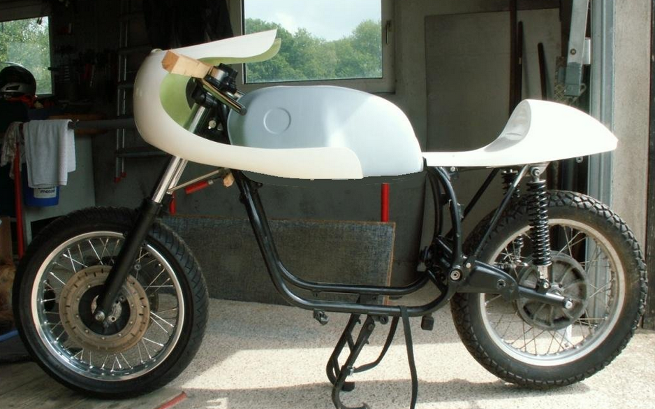

Ein Freund hat mal das hier gebaut, War seinerzeit sogar der MO-BMW
einen Artikel wert (Stichwort "Q 131"):
Hier noch mit R65-Schwinge und ollen Konis. Das Ding fuhr motormäßig
richtig gut, fahrwerksmäßig erst nach dem Umbau auf eine /7-Schwinge.
