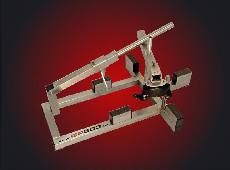

Zweifel habe ich schon an den angebotenen Varianten. Gibt es von €170,- bis €400,-.Wie die es bei der Lagerung des Auslegers bei den manuellen Dingern schaffen, den Montageschuh nicht über die Felge rutschen zu lassen, ist mir etwas schleierhaft. Oder man legt einen Filz drunter und der Schuh kann sich auf der Felge abstützen.
Die Montageschuhe kann man auch einzelnd kaufen (€40-60), den restlichen Bock dann in der Schlosserei neben an nach eigenen Vorgaben machen lassen. Zur Montage scheint der rotierende Montageschuh einfacher zu sein. Vielleicht stabiler (was die Position des Schuhs betrifft) ist die Variante, bei der man das Rad dreht.

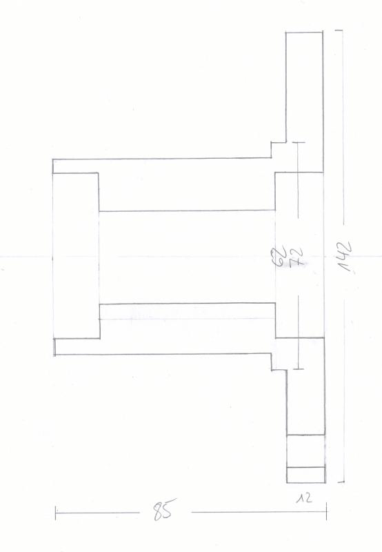

Bei beiden Varianten wäre der Adapter für das Hinterrad hilfreich. Der könnte so aussehen wie die Skizze im Anhang. Ich will es nicht so recht glauben, daß hier im Forum sich noch keiner so ein Ding gebastelt hat.
