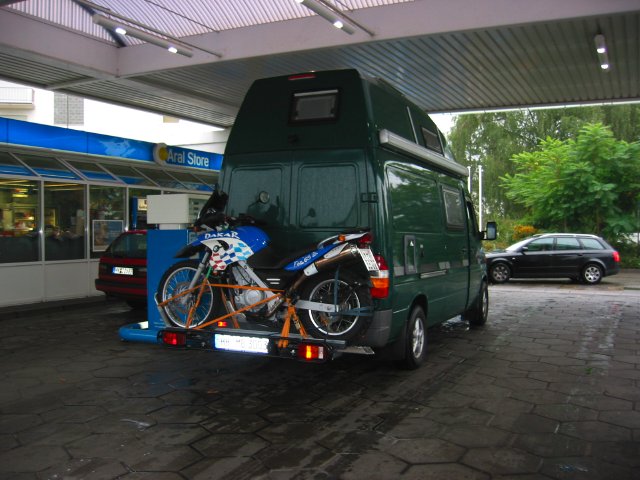

Die GS habe ich erst seit einem Jahr, das Foto ist älter, war eine 125er Yamaha DT mit der ich damals Endurorennen gefahren bin. Die GS war noch nie huckepack unterwegs.
Meine Ladebühne ist Eigenbau und darf 150 Kg tragen - hat aber auch schon zwei Trial auf einmal nach Spanien chauffiert ohne Klagen. Gedacht hatte ich die nur für Enduros, nicht für solche Koffer wie die GS.

Biji
Phoenix baut auch preislich interessante Womos!:) Gefällt mir gut.
Die Fotos vom Endurowandern sind verlockend.... seufz:(
Vielleicht bald mal wieder in Spanien - alhamdulilah
كَلِماتٌ مُطابِقَة
Moin K. M. - oder wo haste die Sig kopiert :D hehe ich will Dir nicht zu nahe treten falls Du wirklich so heisst!
Phoenix preislich interessant? Nee nicht wirklich, aber unserer war es ;)
Apropos 'Koffer wie die GS', sie ist ca. 10 kg schwere wie die abgebildete 650 Dakar allerdings inkl. 26 L Sprit, also eher genau kein Problem.
Meine Bühne wird bei 300 kg Gesamt ca. 250 kg Nutzlast haben - passt also bei einer 3,7 to. HA, allerdings ist und bleibt das trotzdem ein 'ge-aste' das Teil da rauf zu bekommen, ist aber immer noch praktischr als ein Anhänger.
Da wo wir dieses Jahr auf Sardinien waren, wäre ein Anhänger unmöglich gewesen, daher hatte wir 'nen 125er, nun 'Off-Road-Roller' getauft, hinten drauf (ja er lebt noch).
