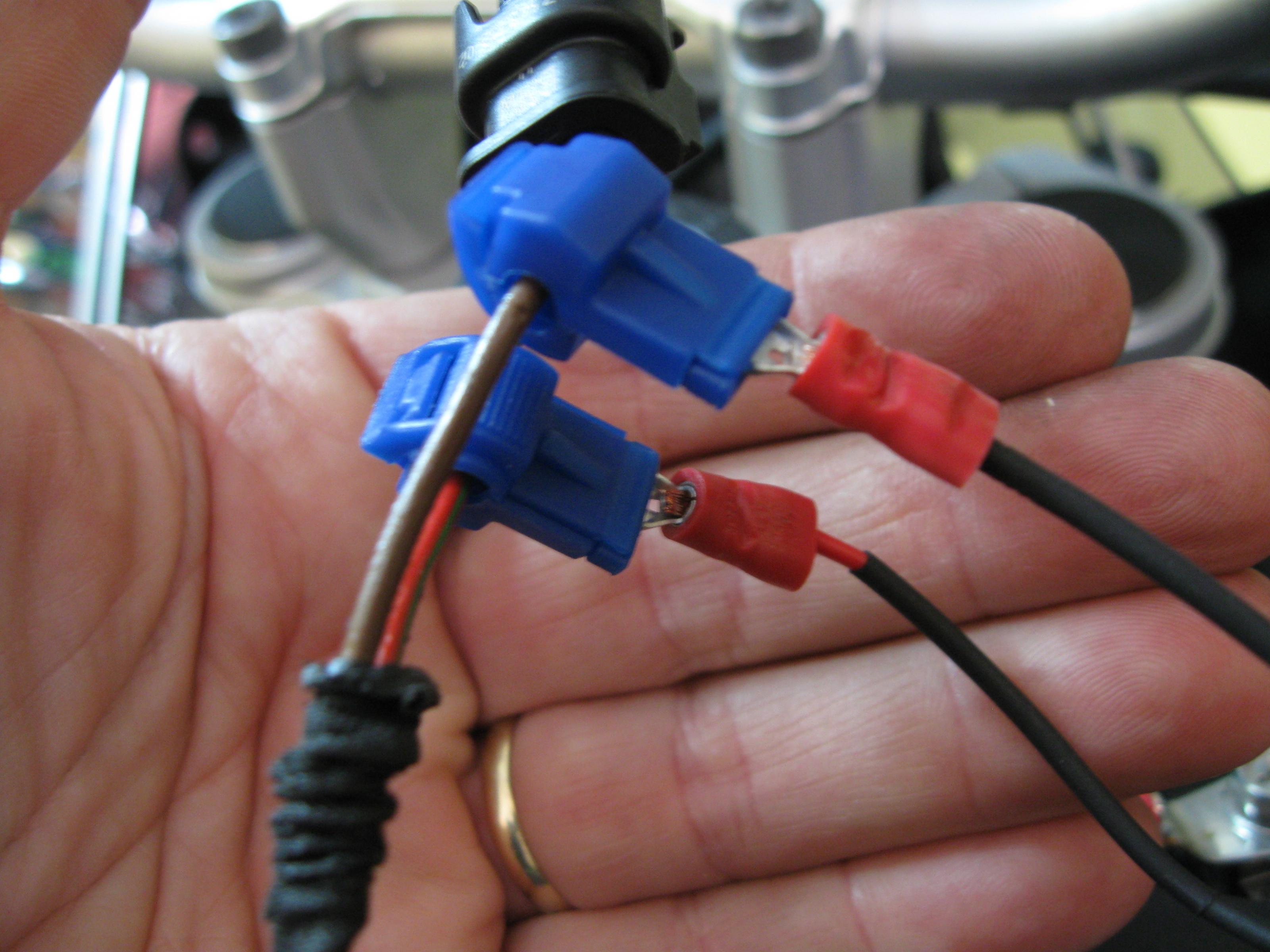

Ich habe mir Plus und Minus einfach von der Bordsteckdose abgegriffen. Läuft seit 2 Jahren problemlos. Die hat auch den Vorteil, dass sie ein paar Minuten nach Abstellen des Moppeds automatisch stromlos wird -> das Navi dann automatisch abschaltet.

Ob Bordsteckdose oder Cartool-Stecker ist egal, beide hängen am selben Eingang der Zentralen Fahrzeugelektronik (ZFE). Weil man an diesen Anschluss (Bordsteckdose) ein Ladegerät anschließen kann wird dieser Anschluß überwacht und durch ein Signal kann verhindert werden, dass die ZFE in den StandBy-Modus geht, damit das Fahrzeug bei ausgeschalteter Zündung geladen werden kann.
Leider wird die Stromaufnahme von Spannungswandlern, wie sie in der Aktivhalterung von einigen Navis verbaut sind, als Ladegerät-Signal missinterpretiert werden, daher kann es passieren, dass die aktive ZFE die Batterie leersaugt.
Abhilfe schafft ein Widerstand, der parallel zur Nacihalterung angeschlossen wird und damit die Stromaufnahme erhöht.

Interessant.
Dann kann ich bestätigen, dass dies bei TomTom Rider 2013 nicht der Fall ist. Hier wird definitiv abgeschaltet.
