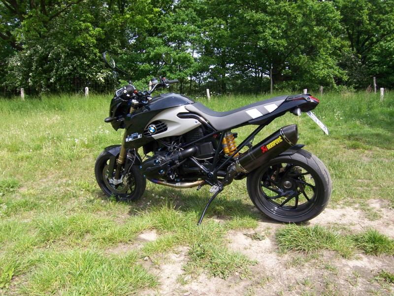

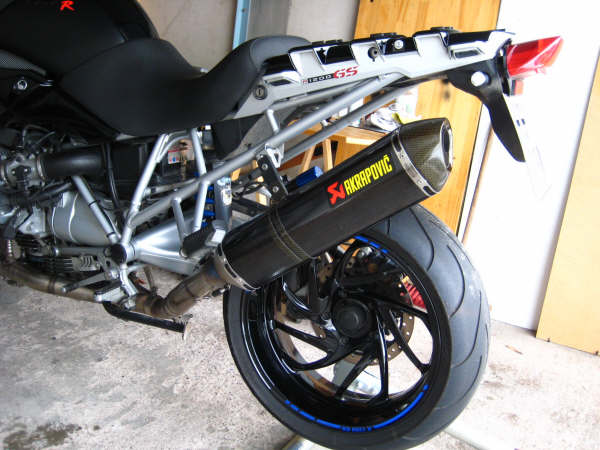

hallo,
also ich glaube nicht, dass es passt. beim einfedern schleift garantiert das rad am auspuff. wenn du in der suche "geschwärzt" eingibst sollten eigentlich meine alten postings zu dem thema erscheinen. der aufwand war jedenfalls gewaltig es so wie auf den bildern hinzubekommen. die lautstärke ist nur bei vollem ausdrehen etwas lauter, ansonsten absolut angenehm sonor.
gruss
Igi
Igi
22.08.2007
5.420
Nordhessen
z.Z. GT Roadster
hallo,
gruss
...ja war viiiiiel arbeit , hat sich aber gelohnt ;)
