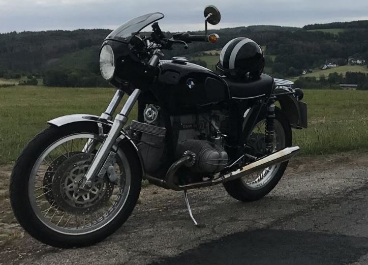

Ich mag es, meine /6 zu immer wieder "anzupassen"...
Hab das Teil jetzt seit 30 Jahren. Mittlerweile, mit einer
angepassten R100R-Gabel, Wilbers-Beinchen an der
Hinterhand und zwei 320mm-Scheiben vorne und Ducati
/ Brembo 4-Kolben Sätteln, bremst und fährt das Teil weit
"moderner", als es auf den ersten Blick aussieht. Ok...
Motor ist auch nicht mehr so ganz original... :)
Das sieht jetzt so aus:
Das hat mit einer /6 - nicht nur optisch - nicht mehr viel
gemein. Treibt mir aber bei jeder Fahrt ein fettes Grinsen
ins Gesicht.
