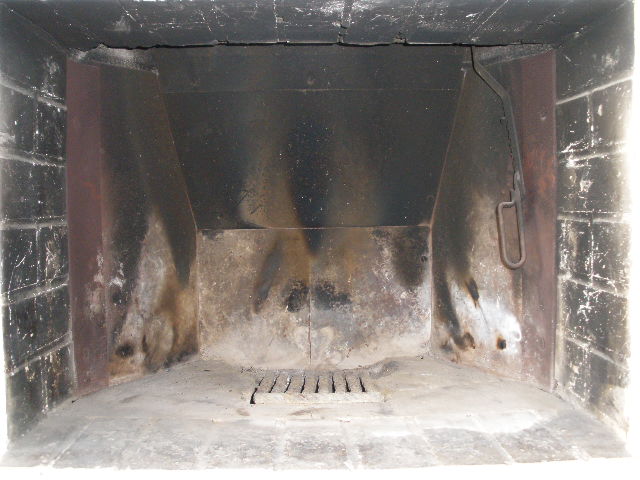

Hallo zusammen,
ich würde gerne nochmal auf das versammelte Forumswissen zurück greifen.
Ich hab einen offenen Kamin, der bekannterweise zum Heizen nicht wirklich taugt. Nun war unser Gedanke den mit einer Heizkassette aufzuwerten, um zu zuheizen
Hab mich dann mal von einem Ofenbauer zum Anderen aufgemacht und Infos gesammelt. Dabei kam folgendes heraus: Drei Ofenbauer = fünf Meinungen.
Vor allem die Meinungen zum Wirkungsgrad der Heizeinsätze gingen mächtig auseinander. Von 30 bis 80 Prozent. Ausserdem soll es durch die größere Hitze manchmal zu Spannungsrissen im Kamin kommen. Relativ gleichmäßig verteilt war die Auffassung das ein freistehender Ofen einen deutlich besseren Wirkungsgrad hat. Das würde aber bedeuten, dass ich den Kamin abreissen muss. Der Aufwand ist gigantisch. Vom Fußboden bis zur Decke müsste alles neu (hab ich vor drei Jahren erst gemacht).
Hat jemand Erfahrungen mit so einem Heizeinsatz? Wo ist der Wirkungsgrad tendenziell eher anzusetzen? 30 oder 80.

"...über den er sich die Verbrennungsluft holt..."
Also, da denke ich liegst Du falsch. Ein Offener Kamin holt sich die Luft eben da wo er offen ist. Wenn Du aber die Kassette beschreibst, so muss diese geprüft und zugelassen sein um "Raumlufzunabhängig" betrieben werden zu können. Starker Lüfter -Abzugshaube- in diesem Raum? Dann hilft Dir diese geprüfte Kassette auch nichts. Du brauchst einen Druckwächter der die Lüftung abschaltet oder ähnliches. Ansonsten kann Falschluft gezogen werden, die Rauchgase gehen Wege im Wohnraum und es kann lebensgefährlich werden.
Mit Wonhraumbelüftung meine ich eine kontrollierte die dann wie vor beschrieben (Abzugshaube) gesichert sein muss. Können wir nach Deiner Antwort vergesen.
Wenn der Schornstein vor ca. 30 Jahren gebaut wurde.... ist er noch ok? Ansonsten mit Keramik oder Edelsathl sanieren, sofern nachfolgendes zutrifft.
Man in Black. Du brauchst zur Kassette eine Zulassung. Hast Du diese, passt die Kassette/Feuerstätte zum Querschnitt des Schornsteines? Dann kann der "Schwarze" auch nichts dagegen haben "dürfen"! Sicherheit beachten!

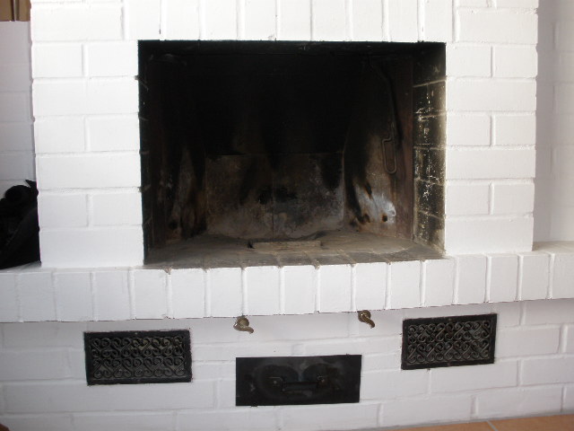

Hallo Norbert,
danke für die Antwort.
Der (offene) Kamin hat definitiv eine Verbindung zur Aussenwelt. Es ist ein (natürlich verkleidetes) Eternitrohr, das durch die Aussenwand geht. Ich kann mich auch noch erinnern, wie der Kaminbauer vor dreißig Jahren das Loch durch die Wand gekloppt hat. Der Kamin hat ausserdem zwei drehbare Hebel über die jeweils eine Klappe im Inneren geöffnet bzw. geschlossen werden kann. Hört und spürt man auch recht deutlich. Unterhalb der eigentlichen Kaminöffnung sind links und rechts vom Aschekasten zwei Gitter. Aus denen kommt kalte (bei Nichtbetrieb) oder warme (bei Betrieb) Luft, wenn die Hebel in der entsprechenden Position stehen. Ob das Feuer sich nun die Verbrennungsluft auf dem Umweg durch den Raum (also über das Eternitrohr durch die Gitter in den Raum und dann in den Kamin) zieht oder aber im Inneren direkt aus dem Rohr, das weiß ich nicht. Auch weiß ich nicht, ob die Hebel beide die gleiche Funktion haben. Denn wenn man an dem Linken dreht kommt aus beiden Gittern Luft.
Ach so, der Schornstein. Der ist Innen mit so einem rechteckigen Rohr ausgekleidet. Kann das sein, dass das aus Schamott ist? Ich glaube mich da an sowas zu erinnern. Und ich weiß noch, dass der Querschnitt eigentlich größer war bzw. auch noch ist, als der Kamin nötig hatte.
Seht mir meine Erinnerungslücken bitte nach. Ich war damals noch sehr jung.

Nun, dann will ich mal etwas Pseudowissen abladen, muß aber gleich auf meiner Q ins Bergische zu einer Schulung für 2 Tage...
Also:
1. Ohne Zuluftleitung würde der Sauerstoff aus dem Raum für die Verbrennung herangezogen. Das sind dann die Fälle, die in die Zeitung kommen, weil die Teilnehmer erst Spaß am Feuer haben, aber dann langfristig eine Mütze Schlaf nehmen, meißt irreversibel.
2. Mit den Hebeln betätigst Du 1 x Zuluft-, 1 x Abluftklappe. Sonst hättest Du ja quasi immer Durchzug. Welche wofür ist kannst du testen, indem Du schaust, wann bei geöffnetem Fenster die Luft durch den Kamin hochzieht.
3. Vom Grundsatz her hat Norbert Recht, daß eine Verriegelungsautomatik erforderlich ist, wenn eine Dunstabzugshaube einschaltet und raumluftabhängige Verbrennungsstätte aktiv wird. Da die Dunsthauben heutzutage ja schon fast die Kochaktiven mit absaugen, würde Abgas / Rauchgas in den Wohnraum gesogen werden können und für allegemeine Müdigkeit sorgen...
4. Wenn Schamotte, dürfte eigentlich nur der Kamineinsatz damit ausgekleidet sein. Dann geht es in der Regel durch ein eisernes Rauchrohr in einen gemauerten Kamin oder in einen Kamin mit z.B. Plewa-Rohr. Zu Deiner Embrionalzeit war der Regelfall ein gemauerter Kamin, aber wenn Deine Eltern Kohle hatten (nicht die zum Verbrennen...:D) könnte eventuell auch Plewa drin sein.
So, das war's auf die Schnelle. :cool:

Hallo Ralf,
Na siehste, weisst ja doch so einiges:D:D:D Heizung und Kamin sind ja auch Artverwandt. Der Kamin ist ja sozusagen der Urahn der modernen Heizung.:rolleyes:
Wenn du mit Abluftklappe, die meinst die den Schornstein verschließt, dann ist der Hebel hierfür im Brennraum (siehe Bild oben). Wenn man den noch mit zählt, dann sind es drei Hebel. Aber dessen Funktion weiß ich ja.
