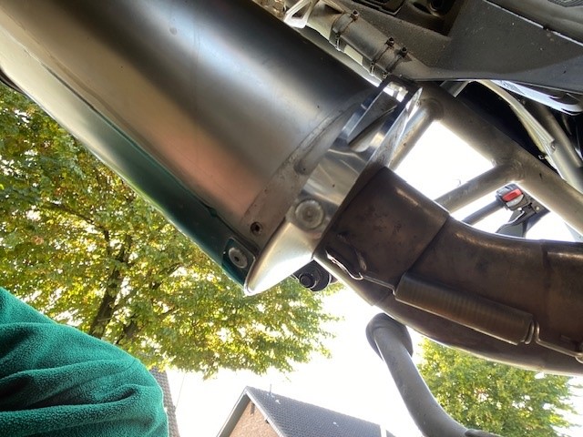

Moin zusammen,
ich habe bei meinem SR-Racing Auspuff 2 Nieten verloren. Da ich mich mit Neuvernieten noch nicht beschäftigt haben mal die Frage an die "Wissenden". Ist das Neuvernieten unproblematisch, oder gibt es hierbei was zu beachten?
Ich würde mir ein Nietensetz kaufen wollen. Zum Beispiel so was hier:
LIBRATON Nietenzange Set, Blindnietzange, Popnietenzange, Profi Nietpistole inkl 100 Aluminium-Nieten und 4 auswechselbaren Mundstücken, Handnietenset : Amazon.de: Baumarkt
Kann man damit was anfangen, oder sollte ich ein anderes Set wählen? Worauf ist zu achten? Lese im Netz auch was von besser mit Pressluftnietzange, da mit reiner Handkraft nicht so einfach.
Der Auspuff sieht so aus:
Welche Nieten sind die Richtigen (Größe, Länge, Art etc.). Was muss ich hier messen (Nietenloch, Durchmesser Nietenkopf alt etc.)

Becherniete, sonst bläst es da raus. Und Edelstahlniete, Alu hält da nicht. Und eine vernünftige Nietpistole ( eine grosse Schere) denn die Kräfte sind bei VA-Nieten hoch. Die aus dem Link ist keine vernünftige Profi- Nietzange.

Wegen ein paar Nieten eine Profinietzange oderdie Pressluftversion? Geht's noch? Niete in der Grösse funktionieren mit der Baumarktzange. Und wenn die Handkraft nicht reicht, frage ich meinen Nachbarn.
Oder ich besorge Bechernieten, gehe zum nächsten Stahlbauer und bitte ihn die 3 Dinger zu setzen.
Man glaubt nicht wie oft die simplen Worte "bitte" und "Danke" etwas bewirken.
gerd

Danke für die Info`s. Nietzange wären als Erweiterung für meine Werkstattausrüstung gedacht gewesen. Aber Du hast Recht, Gerd. Wir oft werde ich diese dann nutzen. Macht wohl keinen Sinn. Ich werde den Auspuff mal abbauen und zu einem Metallbauer fahren. 10 er in die Kaffeekasse und natürlich ein freundliches Bitte!

Gebrauchen kann man eine Nietzange immer mal und für den Einsatz ab und zu, reicht die von Dir gewählte Zange alle mal aus.
Wenn Du wirklich mal Trapezbleche oder soetwas Ähnliches mit ein paar hundert Nieten versehen musst, dann würde ich mir auch ein anderes Werkzeug holen.
