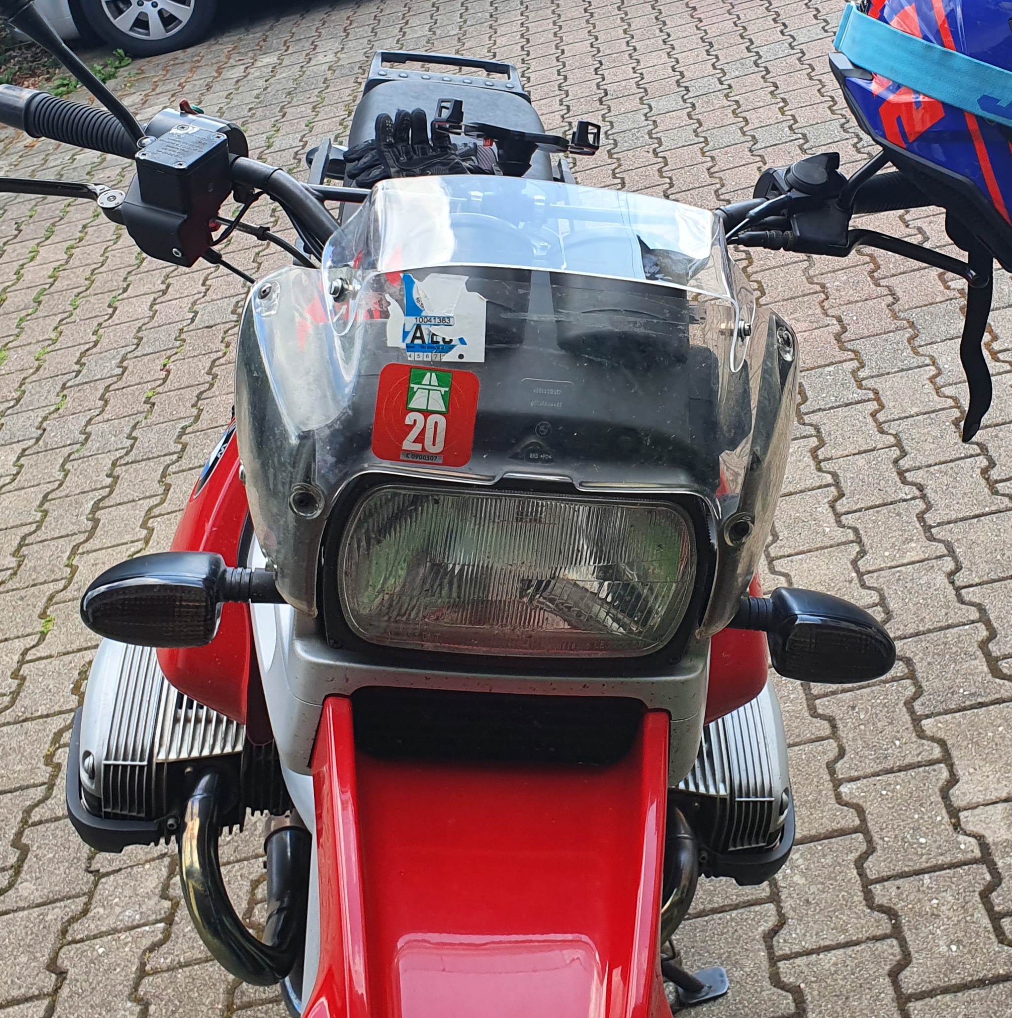

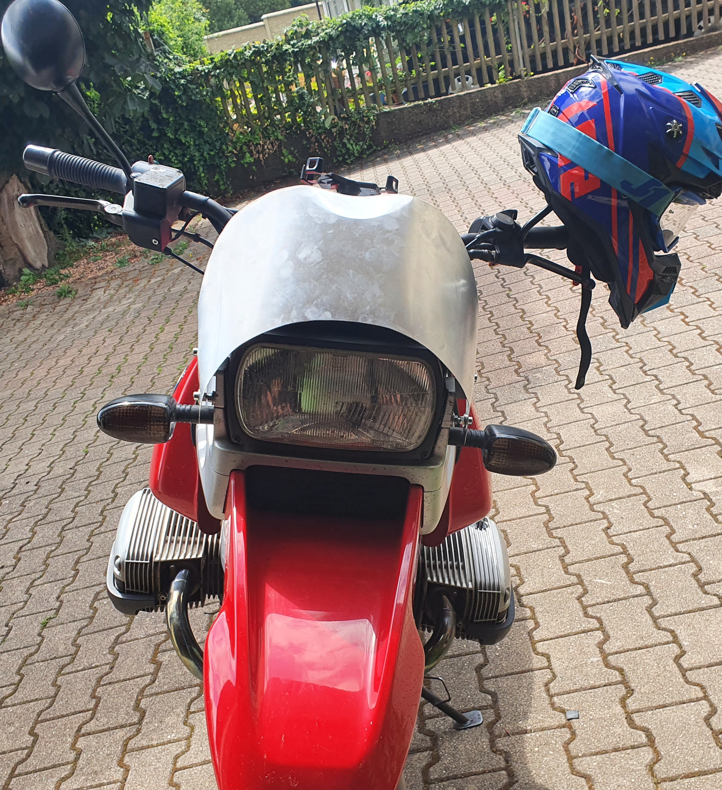

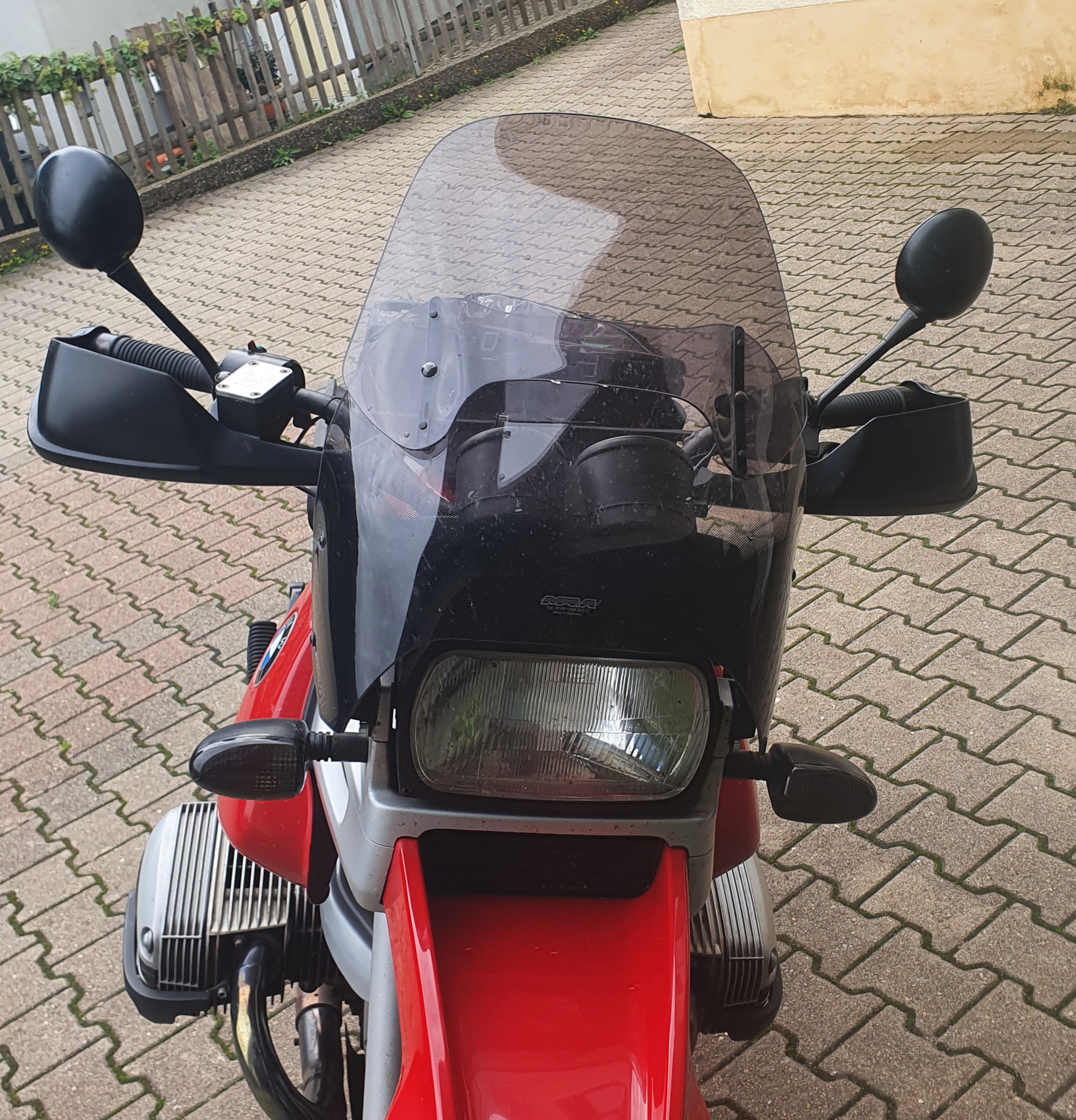

Ich habe vieles probiert und bin letztendlich bei einer relativ hohen Scheibe mit Spoiler geblieben. Übrigens liegen noch 5-6 Scheiben im Keller, die ich hier noch einstellen werde.
Stehen jetzt in der Biete-Ecke, zwei von 6 sind schon verkauft!

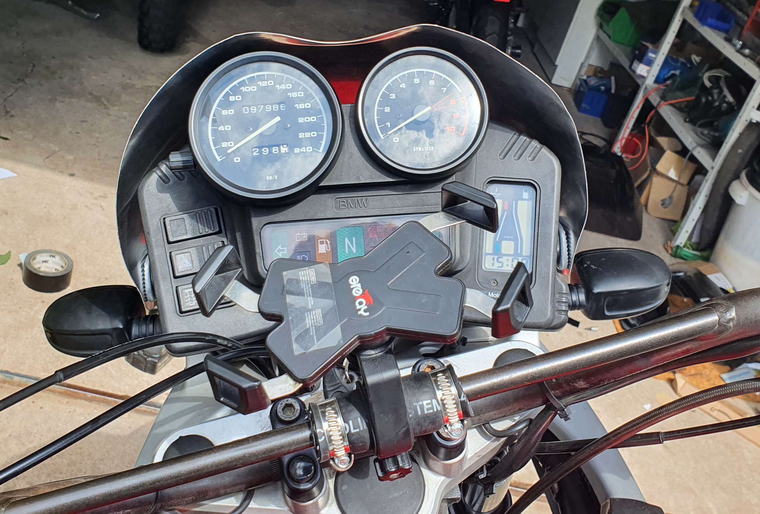

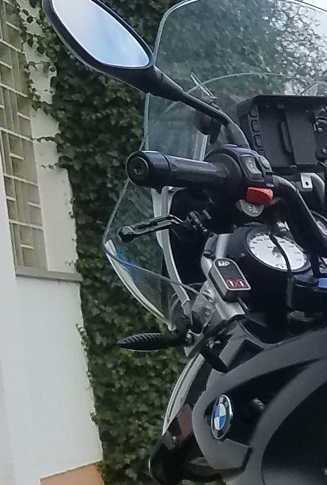

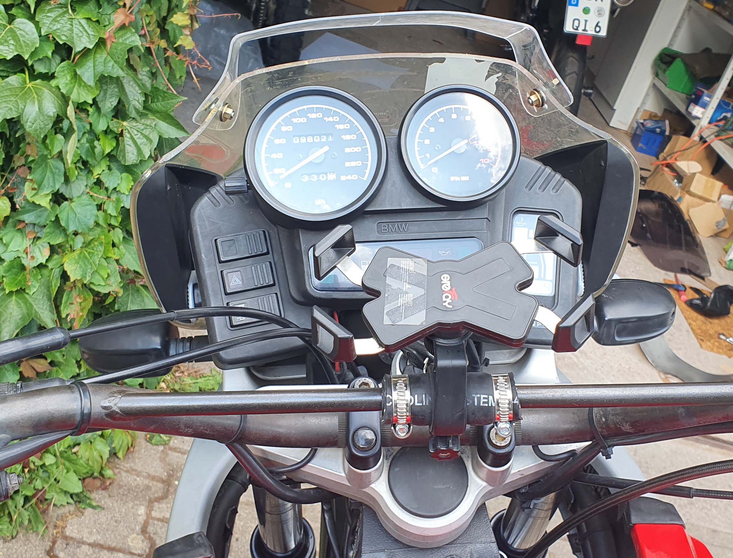

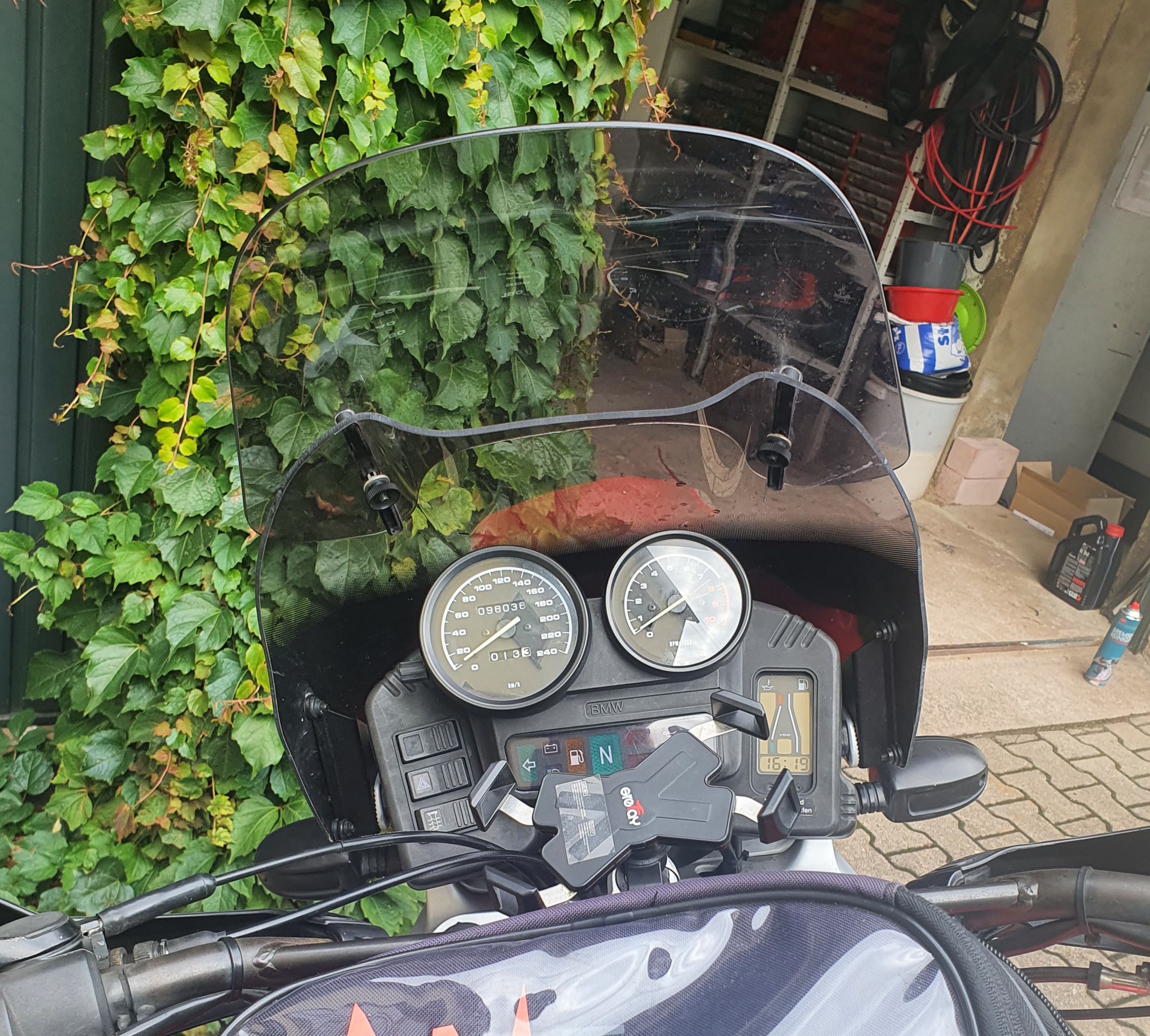

Hatte an meiner GS1100 Turbulenzen ohne Ende mit der Standardscheibe.
Touratech Sitzbank (etwas höher) bei 1,78m Größe.
Ohne Scheibe und ohne Handschützer waren die Turbulenzen weg und man hat nur noch ein laminares Strömungsgeräusch.
Mit gekürzter Scheibe und Spoiler war es vergleichbar:
Ohne Scheibe mit Blech etwas schlechter:
Fahren ohne Gehörschutz ist so aber nicht mehr drin.
Aktuell habe ich eine MRA Vario Scheibe mit GS1150 Handschützern montiert, da letztere auch ihren Teil beitragen.
Scheibe ausgefahren und steil.
Leider sind immer noch leichte Turbulenzen da und der Heln wackelt immer noch etwas hin und her.
Das fällt eigentlich immer bei langen Fahrten bei gleicher Geschwindigkeit auf.
Übrigens ist es mit Crosshelm (Schild ganz runter gestellt) besser als mit Integralhelm (Shoei).

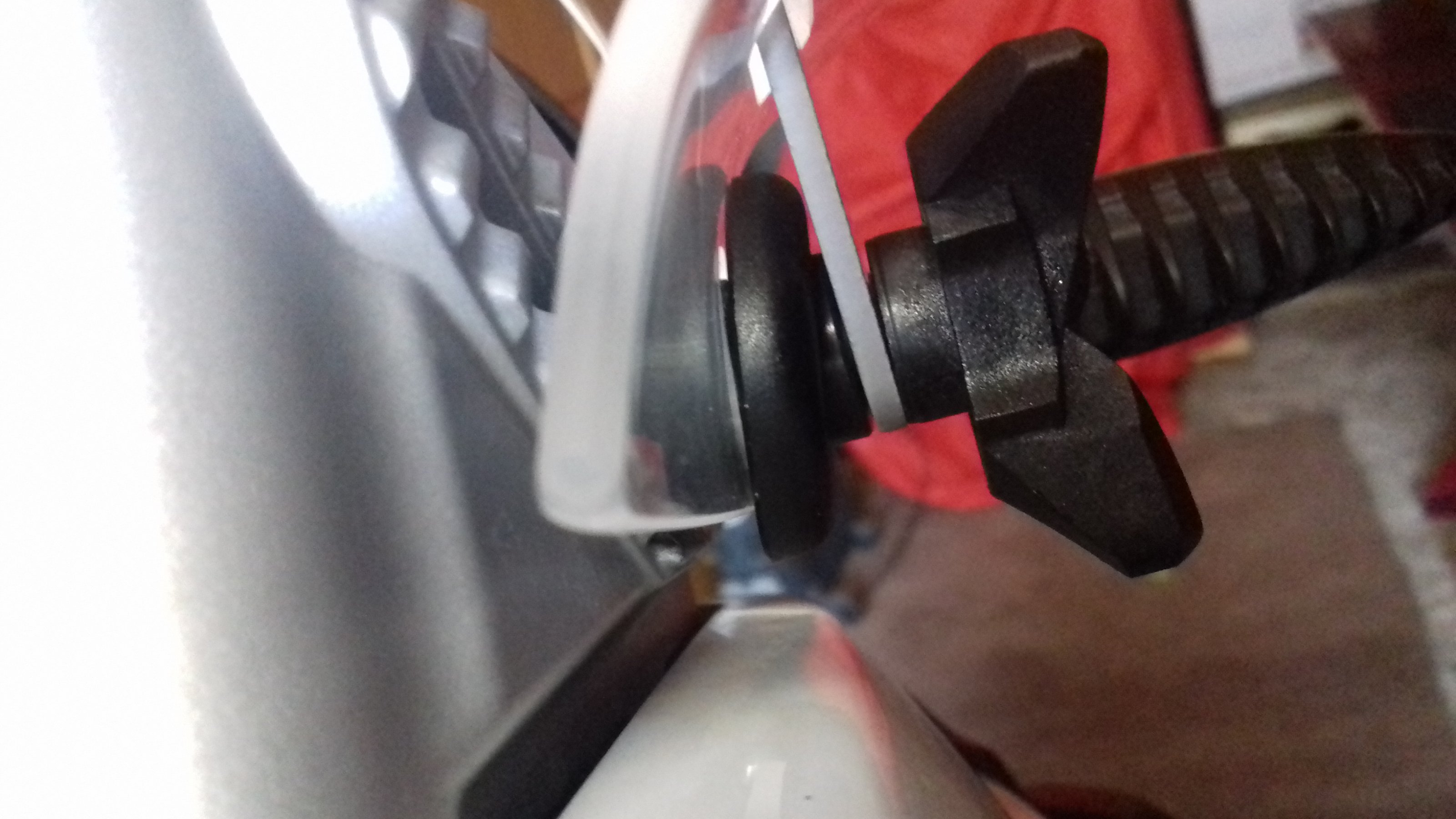

Bin auch nach langen Propieren hier Hängen geblieben.
Givi Airflow Scheibe BMW R 1200 GS kaufen – POLO Motorrad
Passt Perfekt.
Hatte so wenig Wind am Helm das ich Sogar auf Jethelm umgestiegen bin.
Kann mann während der Fahrt in der Höhe verstellen.
Hallo Chris, ich habe eine Frage an dich, vielleicht kannst du mir ja helfen. Ich habe heute die Givi Airflow 330 an meiner GS gebaut. Soweit finde ich das alles ok, bis auf eine Kleinigkeit. Ich hoffe du verstehst mich. Ich versuch es mal, von außen gesehen kommt die große Rändelschraube, dann der neue Givi-Halter, dann die neue Beilag-Abstandsscheibe (Givi) und dann kommt das orig. Plastikteil bzw Gegenstück ( zur Plastikhalterung in der Hauptführung) mit den 3 Nasen) liegt direkt an der Scheiben oder sollte direkt anliegen, kann es aber nicht ganz wegen der Biegung der Airflow-Scheibe. Ist dieser geringe Spalt zu vernachlässigen? LG Dieter

Hallo Dieter.
Kann Leider keine Aktuellen Bilder Senden, da das Moped Verkauft ist.
So wie du Beschreibst müssste es Richtig sein.
Vielleicht kann hier Jemand bessere Bilder zur Ansicht Senden.
Ich hatte keinen Spalt wenn die Schraube angezogen war.
So hatte ich meine Montiert.

Guten Morgen Chris, danke für deine Antwort. Ich versuche mal ein Bild hochzuladen.
Die drei Nasen sollten sauber einhaken in dem Gegenstück, dass geht aber nicht wegen dem orig. Durchmesser oder wegen der Biegung der Scheibe. Wenn ich das ganze festdrehe, ist der Spalt natürlich weniger, aber gefällt mir trotzdem nicht. Vielleicht ist das halt so. Gruß Dieter
Das würde mir auch nicht gefallen.
Die abstützung der Scheibe hast Richtig montiert?

..eigentlich passt alles. Ich drehe nochmal die 2 Plastikteile um (mit der Hülse wo eine Seite flach ist) vielleicht bringt das was. Die Abstützung der Scheibe von Givi passen.

..passt leider nicht, ich habe da alles richtig gemacht. Ich frage nochmal im
Forum nach, vielleicht kennt jemand das Problem. Danke trotzdem schönen Sonntag noch.
