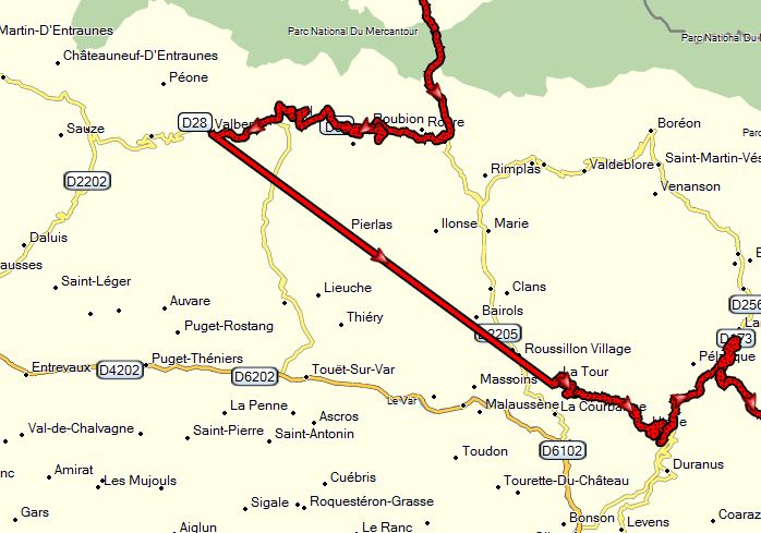

Bei meinem 660 werden seit dem letzten Update die Tracks lückenhaft aufgezeichnet.
Auch, wenn dort keine Punkte od. Zwischenziele gesetzt wurden.
Hier mal ein Beispiel der letzten Woche:-((

So eine durchgehende Linie kenne ich nur, wenn die Geräte eingefroren waren. Hat das Gerät auf der geraden Linie navigiert?
pietch1
pietch1
12.03.2006
1.962
Bonn
Ne Schwarze
Navigiert ja. Das ist eine archivierte gpx-Datei, die an einem Tag gefahren wurde. Und nicht die einzige,
die Lückenhaft ist.
Ich hatte diese Probleme vor dem Update nicht. War der Speicher während einer Tour voll, so wurde der ganze Track
unter einer neuen Nr. nochmals abgespeichert.
Ich sollte vielleicht noch erwähnen, das ich die Tracks eines Tages zusammengefügt habe.
Da ein paar Daten fehlen, macht es diese gerade Linie.
