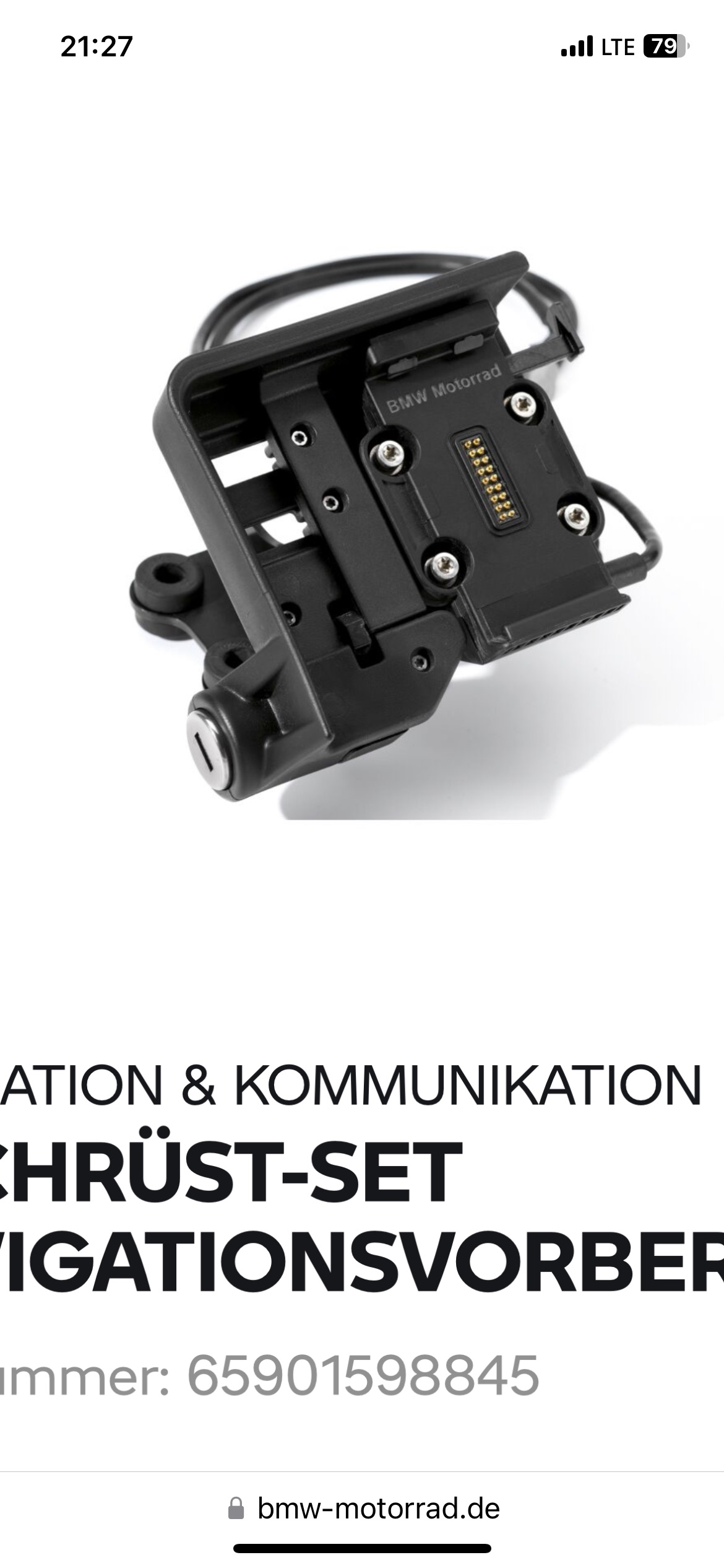

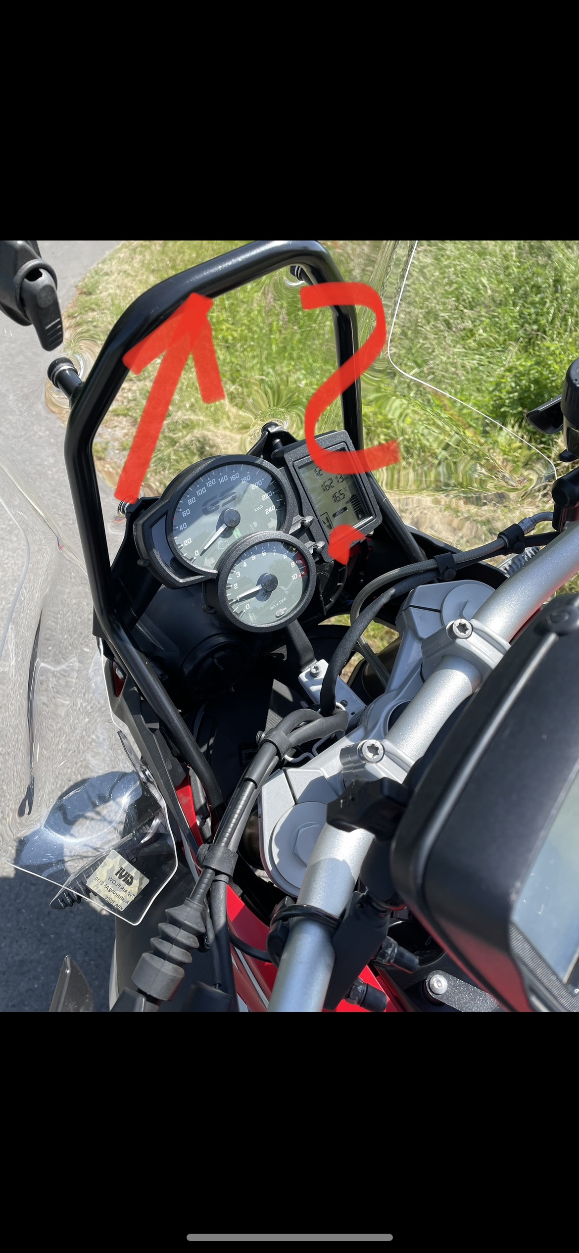

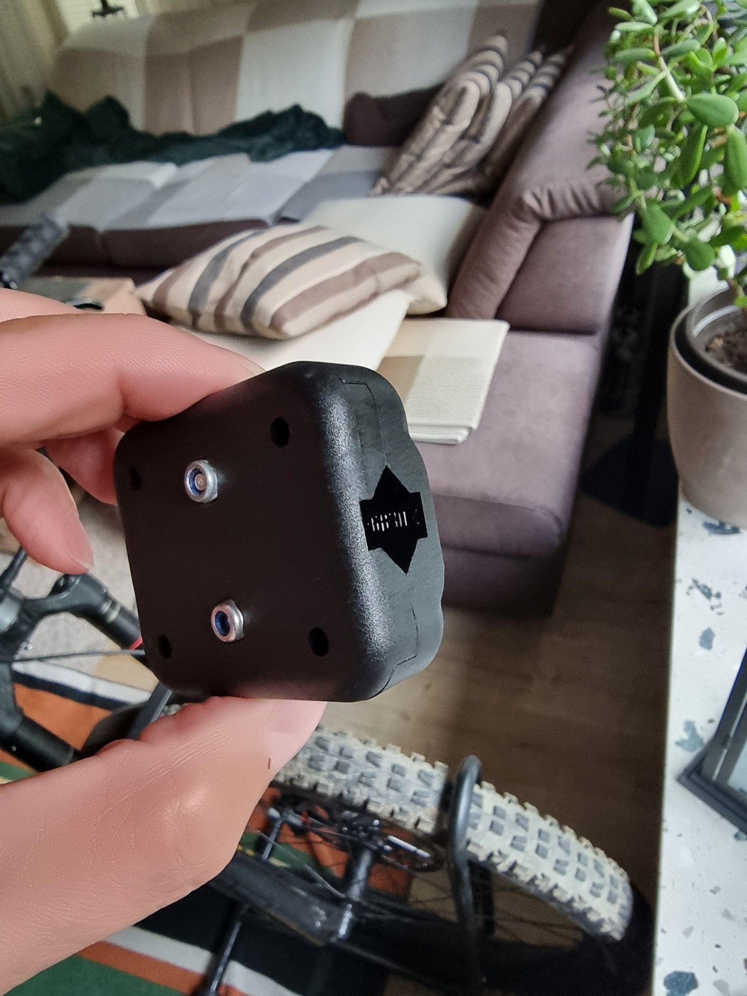

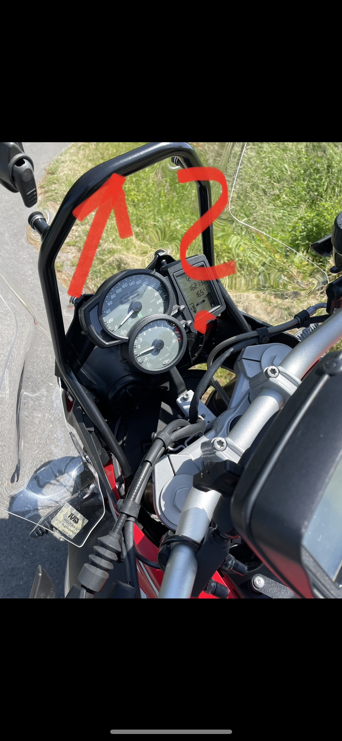

Hallo zusammen,
ich möchte ein Navigator 6 an meiner F800GS Adventure im Sichtfeld installieren.
Der Bügel, der die Scheibe stützt, scheint geeignet.

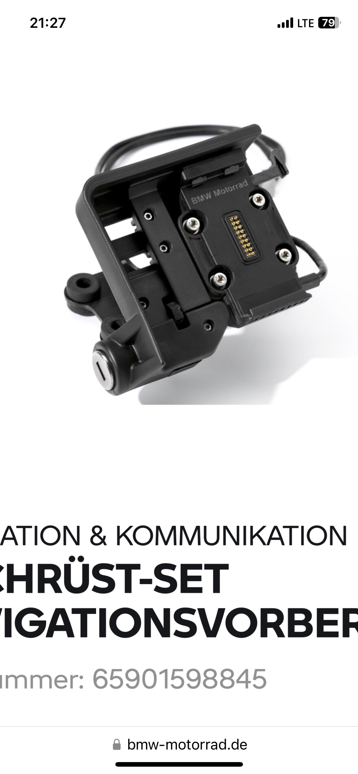

wer kann mir Tipps für Halterungen inclusive Stromversorgung etc. nennen.
ideal wäre es auch, wenn es zu verriegeln ist.

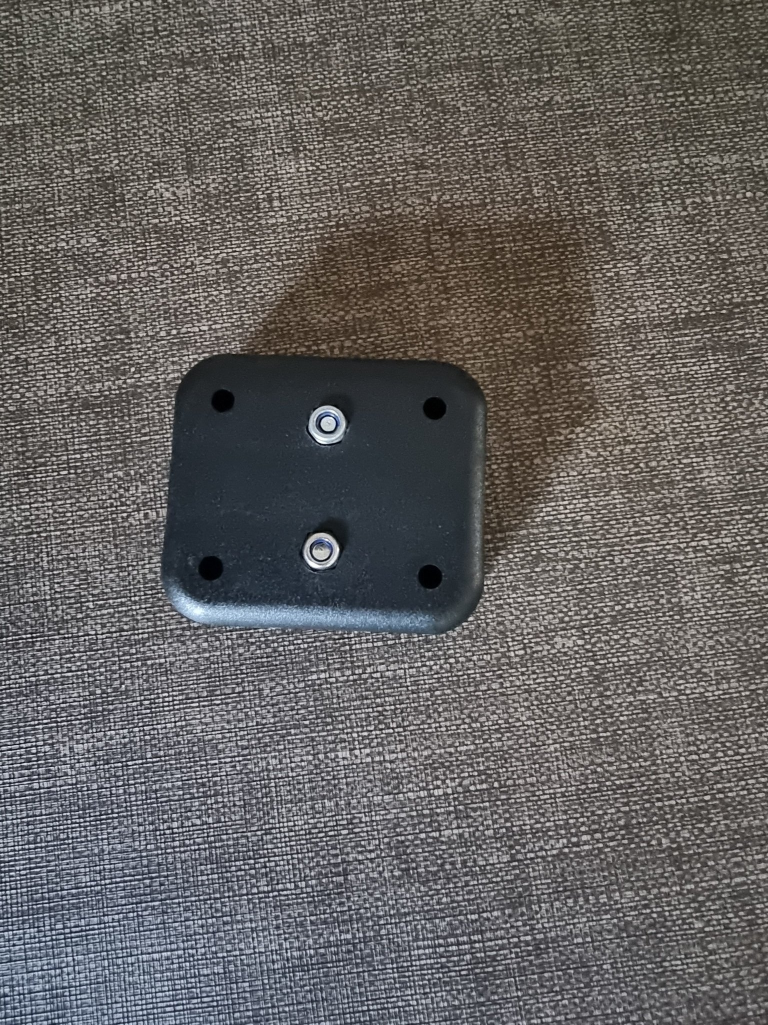

Bisher habe ich das hier an meiner F 850 GS verwendet.
Wäre das Teil auch an die F800GS geeignet und wie funzt dann die Verkabelung?
Tausend Dank für eure Hilfe 🤔👍
Herzliche Grüße Thomas

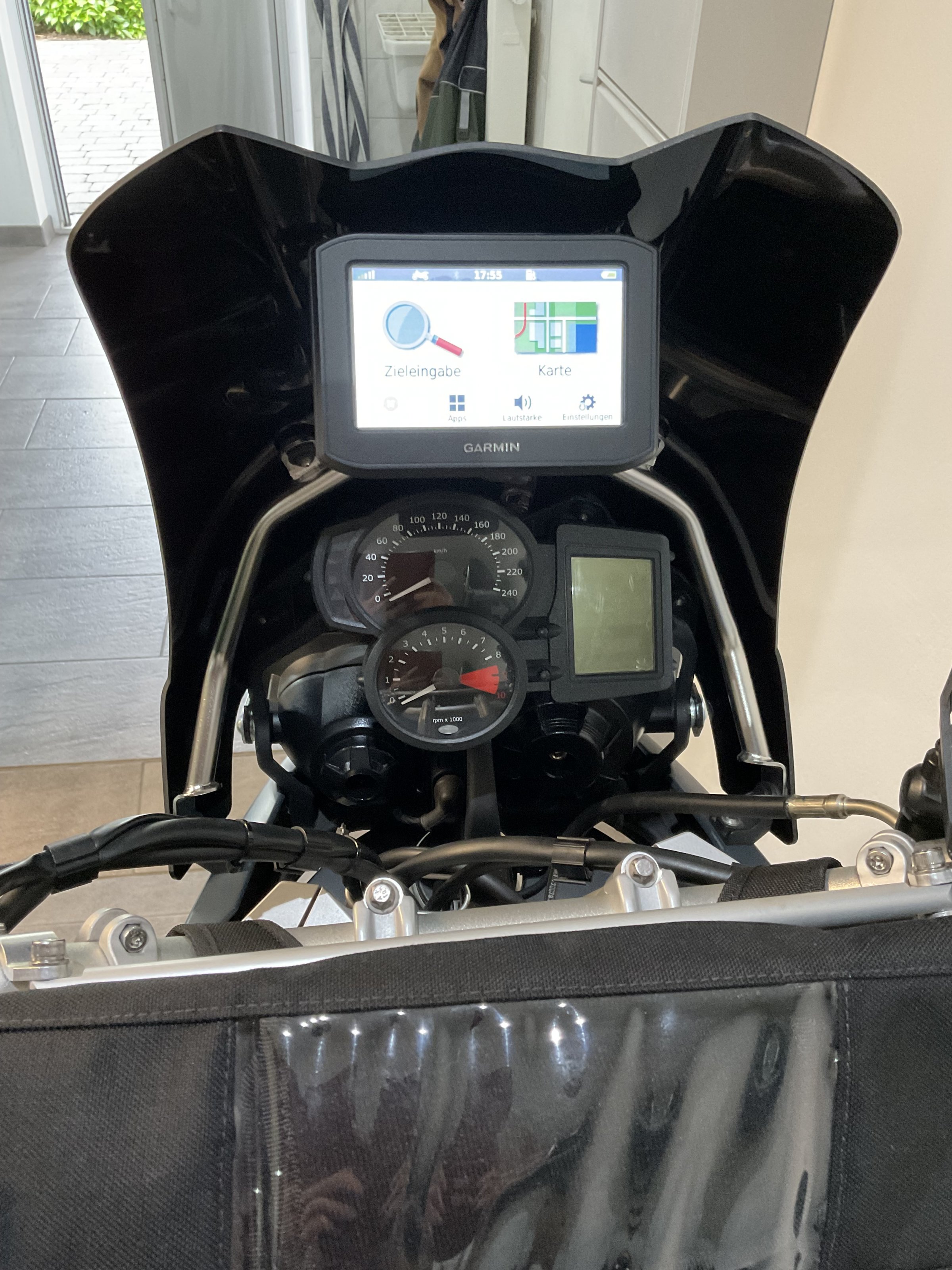

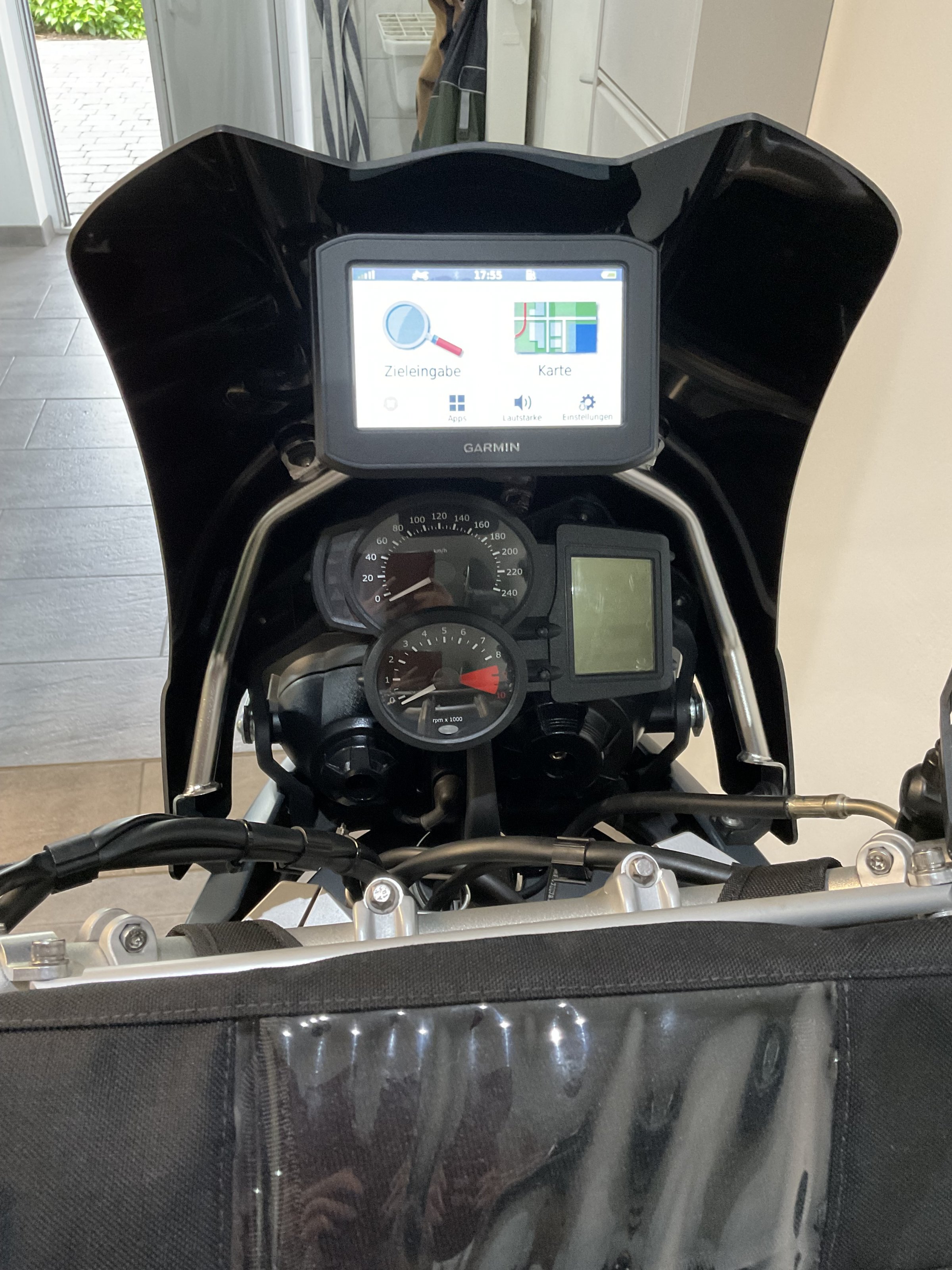

Hallo Zusammen, vielleicht kann ich etwas beisteuern. Ich habe an meine normale F800GS/2010 den Adventurebügel montiert (Aufnahmepunkte sind gleich). Zusammen mit einer hohen Scheibe von Puig (musste lediglich Bohrungen für zwei weitere Befestigungsschrauben machen). Auch der TüV hat bislang nicht gemeckert. Sitzt alles sehr stabil und Kompakt. Die Abmessungen meines Navigationsgeräts sind nicht besonders groß, aber dafür gut im Sichtfeld und alles hinter Scheibe versteckt.
Schöne Grüße
Olli
DerSchleifer
DerSchleifer
30.07.2023
5
Melle
BMW F800 Gs
also das Navi ist auf dem Bügel oberhalb des Tachos verschraubt. Dieser ist eigentlich für eine Adventure (Scheibe mit Bügel hat sechs Aufnahmepunkte) vorgesehen, ich habe aber die normal 800er Gs mit vier Aufnahmepunkten bzw. Befestigungsschrauben. Alle anderen Befestigungen passen am Adventurebügel und Verkleidung ohne Probleme bei beiden Ausführungen. (Baujahr 2010)
DerSchleifer
DerSchleifer
30.07.2023
5
Melle
BMW F800 Gs
Leebmann oder Ebay, kann ich Dir nicht mehr so genau sagen. Der Preis lag vor zwei Jahren ungefähr knapp über einem Hunderter. Qualität ist Bmw typisch und stabilisiert den Bereich ganz gut, wackelt eigentlich kaum. Der Preis war für den Zweck an meiner Grenze, macht aber so mehr Spaß.

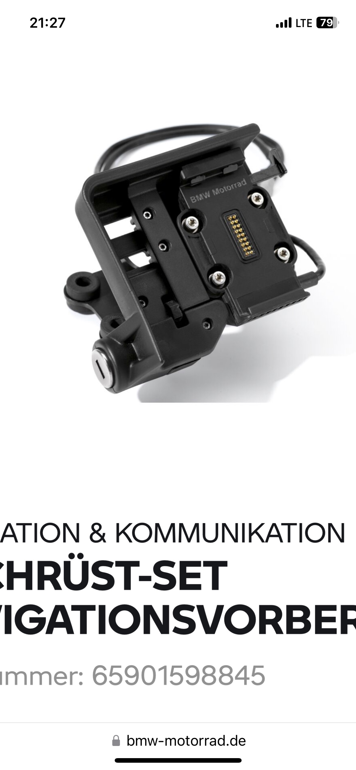

Hallo zusammen,
Anhang anzeigen 588226Anhang anzeigen 588228

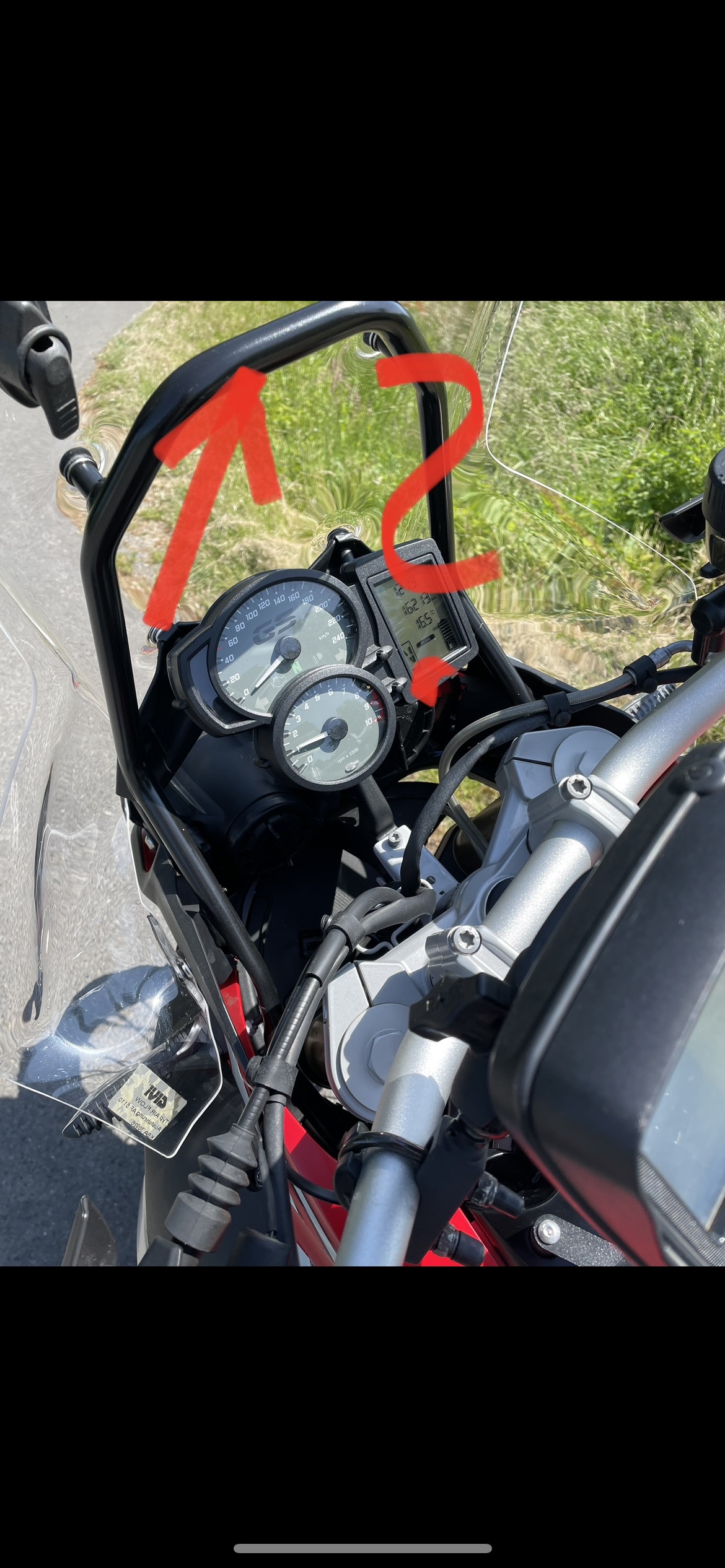

So ist es bei meiner. Der Bügel ist gut für die Halterung geeignet.
Nachtrag: Habe gerade erst gesehen, dass Du von der GS sprichst. Ich habe die GSA. Sorry.
