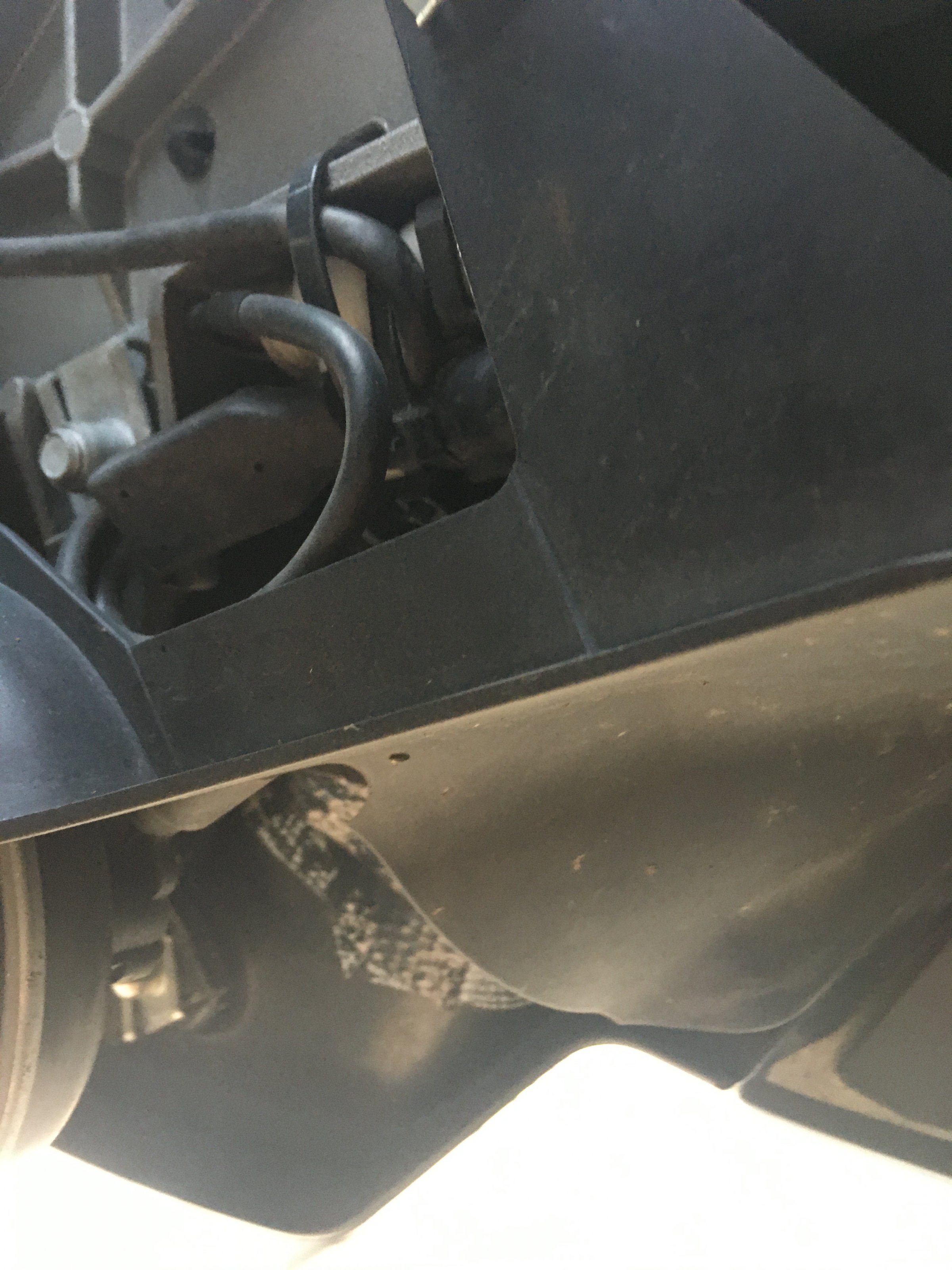

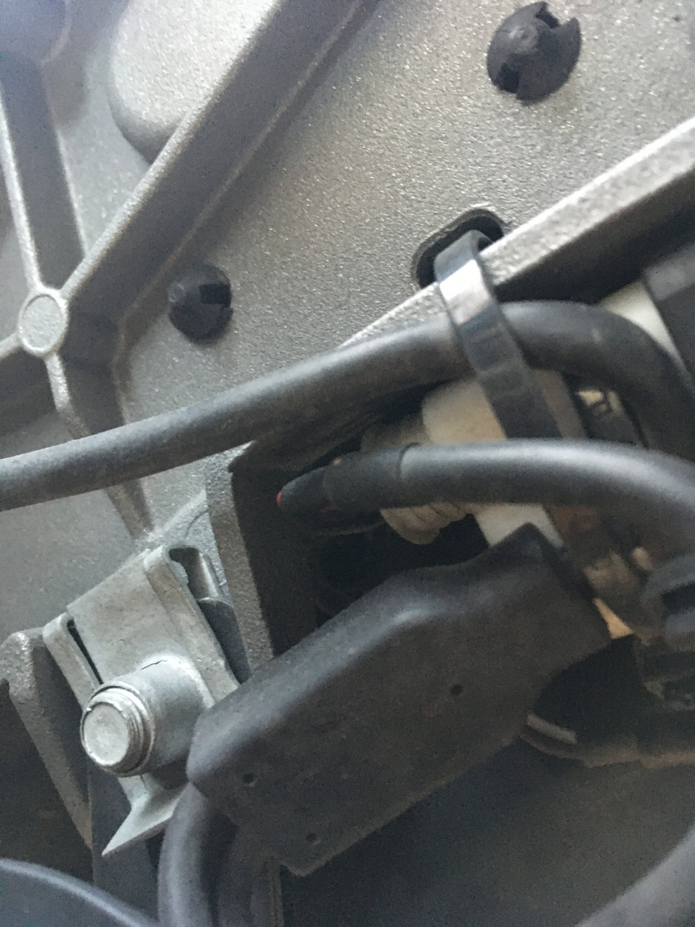

Ich habe eine 2017er R1200 Gs... Bei der vor 2 Jahren die original Halterung fürs Navi demontiert worden ist. Nun will ich wieder das Originalteil anbringen.... Der Kabelbaum hat 2 weiße Stecker von Cradle.... Finde im rechten Bereich in nähe der hupe einen losen Schwarzen Stecker... Einen 2.finde ich nicht.. Das Motorrad ist ausgestattet am lenker mit multikontroller Rad...... Kann mir wer helfen????

ich selber hab das noch nicht nachverfolgt aber vielleicht hilft dir auch schon dieses Video

Ist der 2. Stecker nicht ein Audio-Out?
Leider nur für Naviansagen, nicht für Musik.

Man kann das Kabel leider nur zum Teil verfolgen an dieser Stelle sind aber Steckverbindungen

Der Stecker mit den drei Kontate ist der, der mit der Maschine rechts verbunden wird.
Der Stecker mit den zwei Kontakten ist Audio und hat keine Funktion in Verbinung mit der Maschine (GS).

ja, an der Stelle habe ich den Stecker gefunden.
Der 3 polige ist`s alleine, alles funktioniert, ..DANKE
