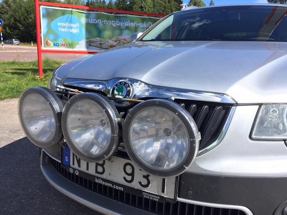

Das ist genau der Punkt, im Straßenverkehr, wo man das Licht wirklich braucht (in Skandinavien wegen Wildunfällen(!)), ist so eine Lightbar nicht zugelassen, in Skandinavien womöglich aber schon.
Was ich in z.B. Schweden viel gesehen habe war so etwas:
Man müsste sich mal schlau machen, was dort erlaubt ist und dann sich was überlegen.

Die Schwedentöpfe wie in dem Bild kriege ich an der Fahrzeugfront nicht verbaut. Die müssten so flach und klein sein das die Leuchtausbeute schon nicht mehr lohnt.
In Skandinavien sind wie bei uns E-Zulassungen im öffentlichen Strassenverkehr erlaubt.
Die Scheinwerfer mit E-Kennzeichen kosten natürlich wesentlich mehr als die China Importe,
denke aber aufgrund der besseren Bauteileselektion auch eine bessere (vor allem haltbarere) Qualität zu bekommen.

in kalten Gegenden, mit viel Schneefall und Schneematsch auf der Strasse, sind LEDs oftmals im Nachteil, da sie nicht warm genug werden, Eis/Schnee auf dem Scheinwerfer zu schmelzen. Das wird auch ein Grund sein, warum der Skoda oben im Bild Halogen- Scheinwerfer hat.
wird vermutlich im Fall hier nicht entscheidend sein, wollte es aber trotzdem mal erwähnt haben

Ich würde wirklich erstmal den rechtlichen Rahmen prüfen. 3 Zusatzscheinwerfer wie auf dem Bild wären m.E. bei uns nicht zulässig, sind es in Schweden aber anscheinend schon.
