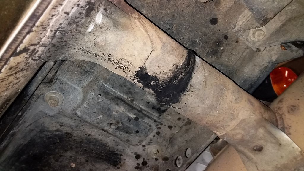

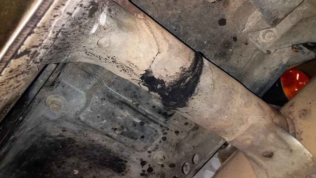

Das Einzige was mir aufgefallen ist, ist dass der Auspuff zwischen den beiden Endtöpfen da wo diese zusammengeschoben sind leicht undicht ist. Ob das aber einen Einfluss darauf hat?

Lambda Wert bei der AU zu hoch, wird ein zu mageres Gemisch gemessen, obwohl der co Wert im Soll ist (also unter 0,3 Vol % bei rund 2.800 umin)
Also ist irgendwo die Anlage etwas undicht und es kommt an der Sonde nicht genug an, oder die Austrittsöffnung ist zu groß, so das zu schnell zu viel Abgas daran vorbei fließt. Da hilft, diese mit einem Lappen zu zuhalten, was bei KFz oft gemacht werden muss, die ESD mit großen Endrohren haben.

Ok, danke. Dann werde ich mal den Auspuff näher in Augenschein nehmen.
