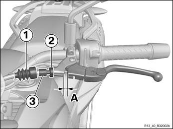

Wichtig, dass die Kupplung korrekt trennt und eingestelllt ist. Bei höherer Laufleistung oder wenn oben an der Armatur die Einstellschraube schon fast voll herausgedreht ist, kann man unten den Ausrückhebel um ein-zwei Zähne nach hinten verschieben. Schauen, dass zuerst die Welle bis Anschlag gegen den Uhrzeigersinn anliegt, dann Ausrückhebel aufstecken, so dass er knapp vor der Rippe liegt. Damit wird Spiel aufgehoben und das erforerliche Spiel lässt sich leichter einstellen.

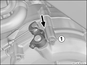

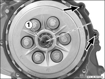

Druckpilz ausrichten zwischen den zwei Gewinden (Bild)
Anschliessend Kupplungsspiel einstellen, wie in meinem oberen Beitrag beschrieben (Einstellschraube ganz eindrehen)
Wichtig Ausrückhebel möglichst nah an der Gehäuserippe (Pfeil) Nachher Spiel oben am Kupplungshebel einstellen 1-2mm A

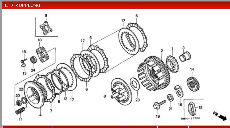

... Ich habe irgendwo mal gelesen, die der Honda XL würden auch passen und wären die bessere Wahl!? Hat das schon mal jemand gemacht und wenn ja, von welcher XL? Na gut die XL 500 S wird es nicht gewesen sein ;)
... XL 600 V, was sonst??? Gemeinhin als Transalp bekannt.
Nein, ich weiss es nicht wirklich, aber ein Bild kann ich Dir liefern. Du bist doch Liebhaber von Explosionszeichnungen :)
