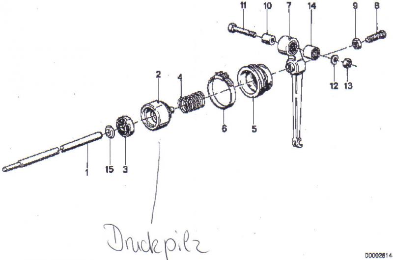

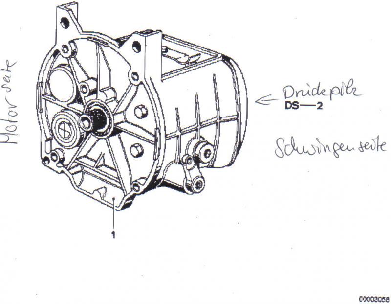

Druckpilz austauschen.
Hallo Luddi,
der Drückpilz / Ausrücklager sitzen auf der Rückseite des Getriebes. Du kannst
die Schwinge lösen und etwas nach oben schieben, dann demontierst Du den Kupplungshebel und die darunter verbaute Manschette.
Unter dieser Manschette kommt Dir schon das Ausrücklager/ Druckpilz entgegen.
Eigentlich ist das kein Problem.
Ich bin die nächsten Tage eh oft im Laden, also kannst Du mich auch Tel. 09720 950248 bei Fragen erreichen (z.B. für Drehmomente)
Das Beste ist aber, wenn Du Dir gleich das Teil beim Freundlichen hohlst, dann musst Du Dir nicht so viele Arbeitschritte merken und kannst es direkt austauschen!
Anbei zwei kleine Grafiken.

Wow,danke für die flotten Antworten! Die neue Kupplungsdruckstange ist schon bestellt und ich werd mich am Wochenende direkt darum kümmern diese dann auch einzubauen.
Ein großes Lob an Manuel, deine Bilder waren echt hilfreich und ich finds super das ich dich kurz anrufen kann wenn doch noch was nicht klar ist! :)

Wollte mich nur mal ganz herzlich bedanken!
Der Druckpilz wars, und dank der guten Beschreibung hab ich den auch flott gefunden und ausgetauscht.
