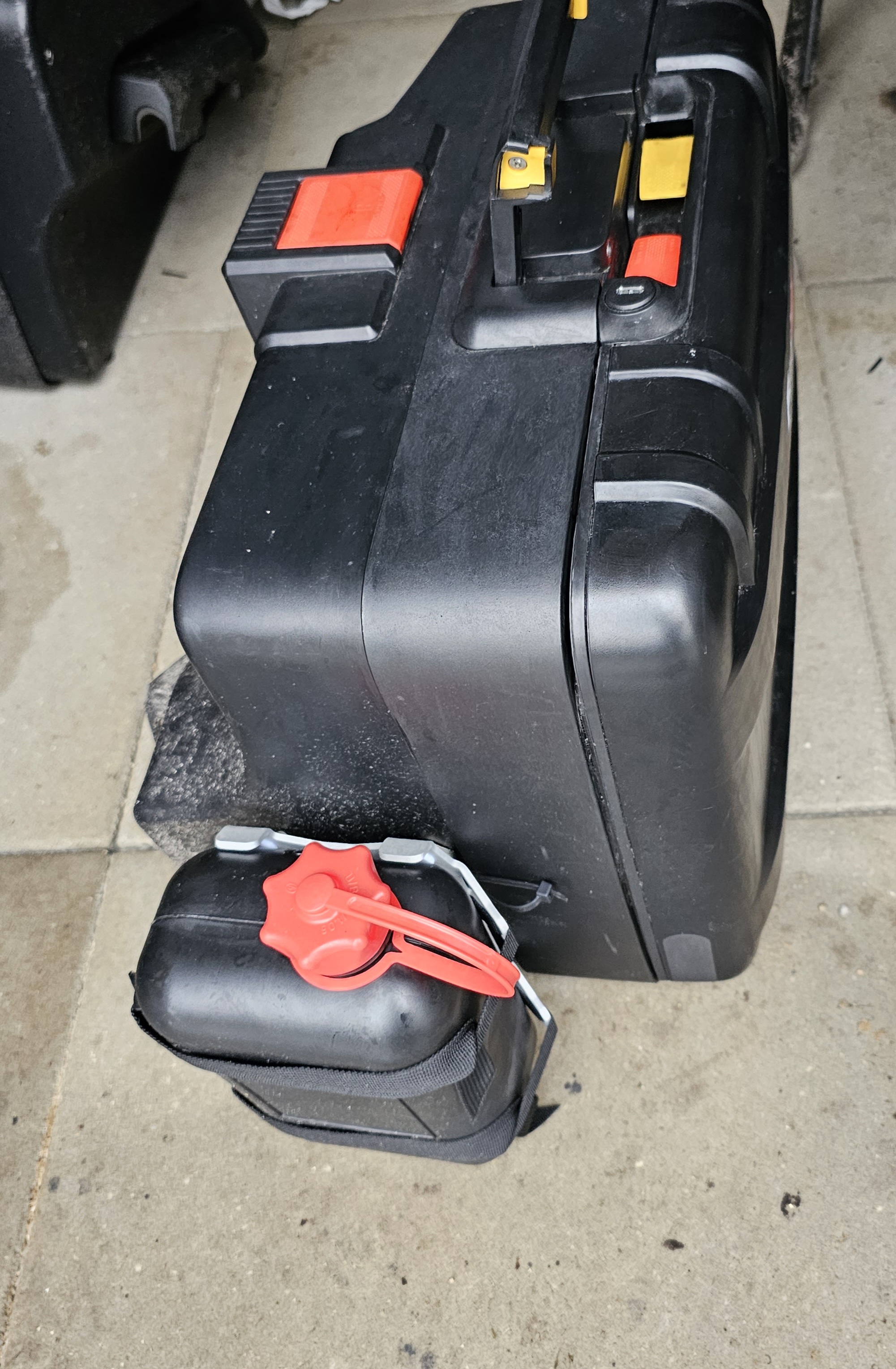

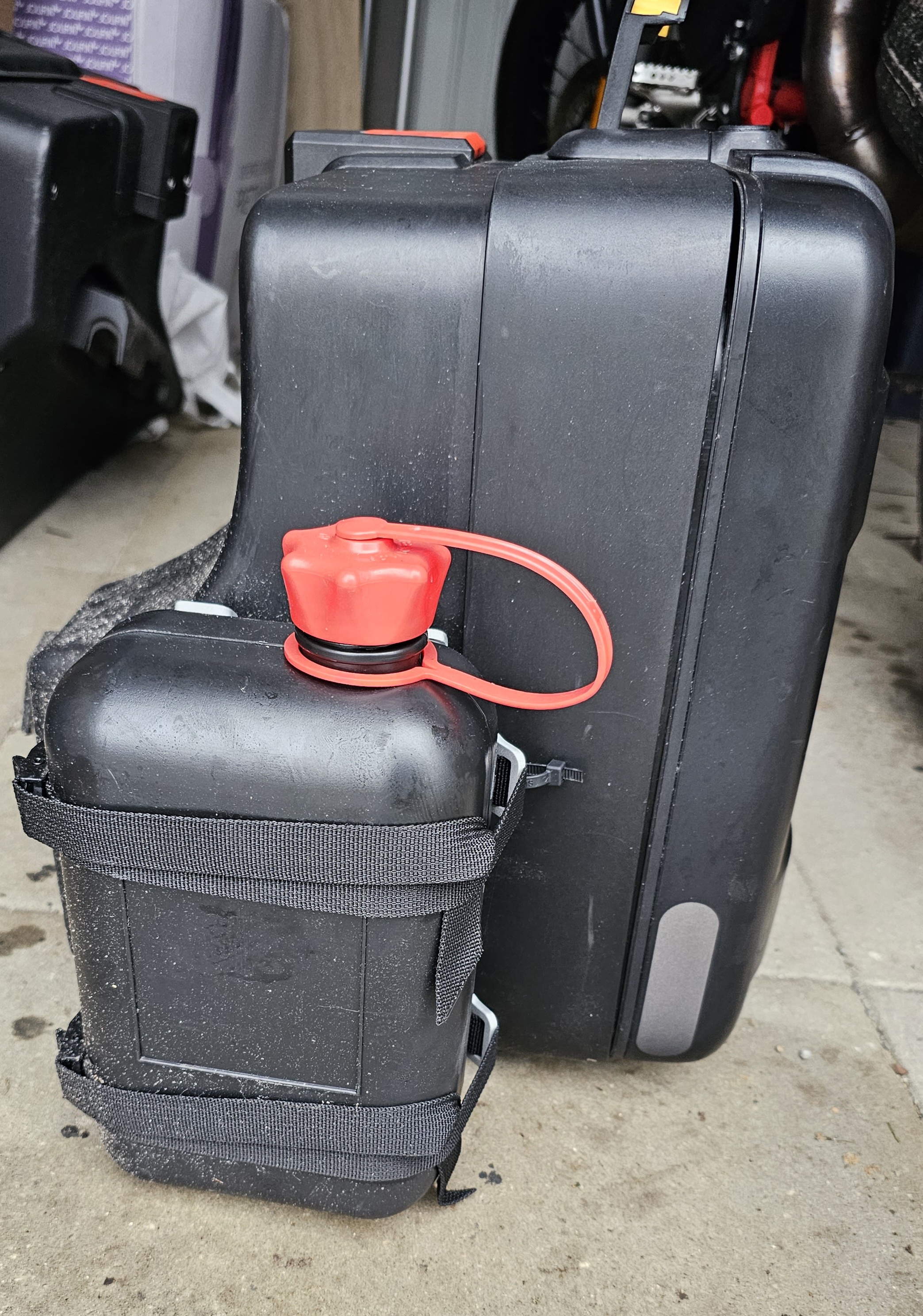

ich habe die Trax-Kanisterhslterung von SW-MOTECH an meinen rechten Vario angebracht.
Vario-Funktion bleibt erhalten und ich musste nur 5 Schrauben am Koffer lösen.
Gab keine Probleme, bis auf die mitgelieferten Schrauben, die waren etwas kurz. Habe dann M5x8 Edelstahlschrauben bestellt und das ganze mit etwas schwarzem Silikon abgedichtet.
Mir gefällt, dass man die eigentliche Kanisterhalterung abnehmen kann (den Kabelbinder nach rechts ziehen und dann den Kanister samt Halterung nach oben) und dann nur den flachen Halter am Koffer hat, falls man den Kanister mal nicht dabei haben will.
Mir gefällts jedenflass und die zusätzlichen 2 Liter wären immerhin 50 km.
