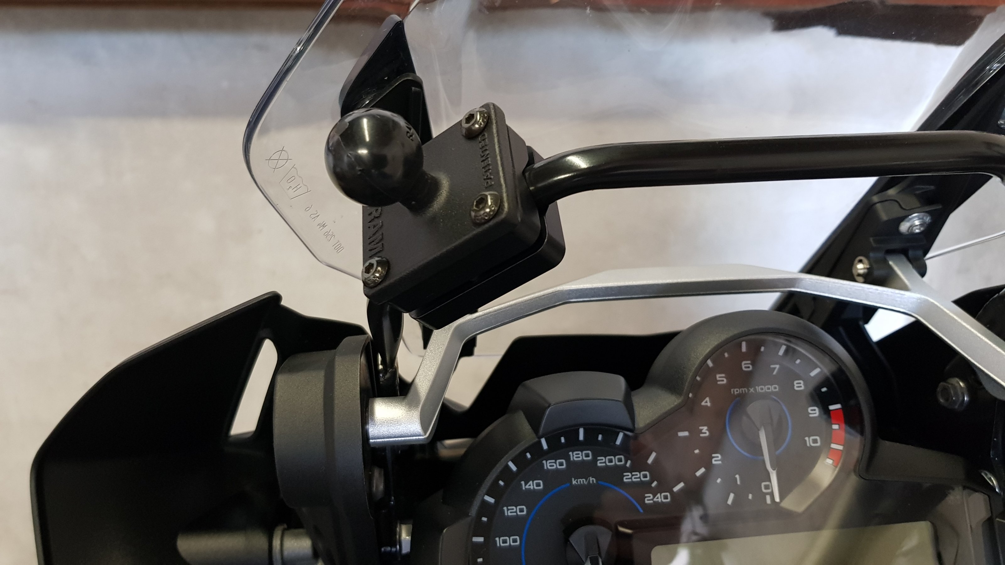

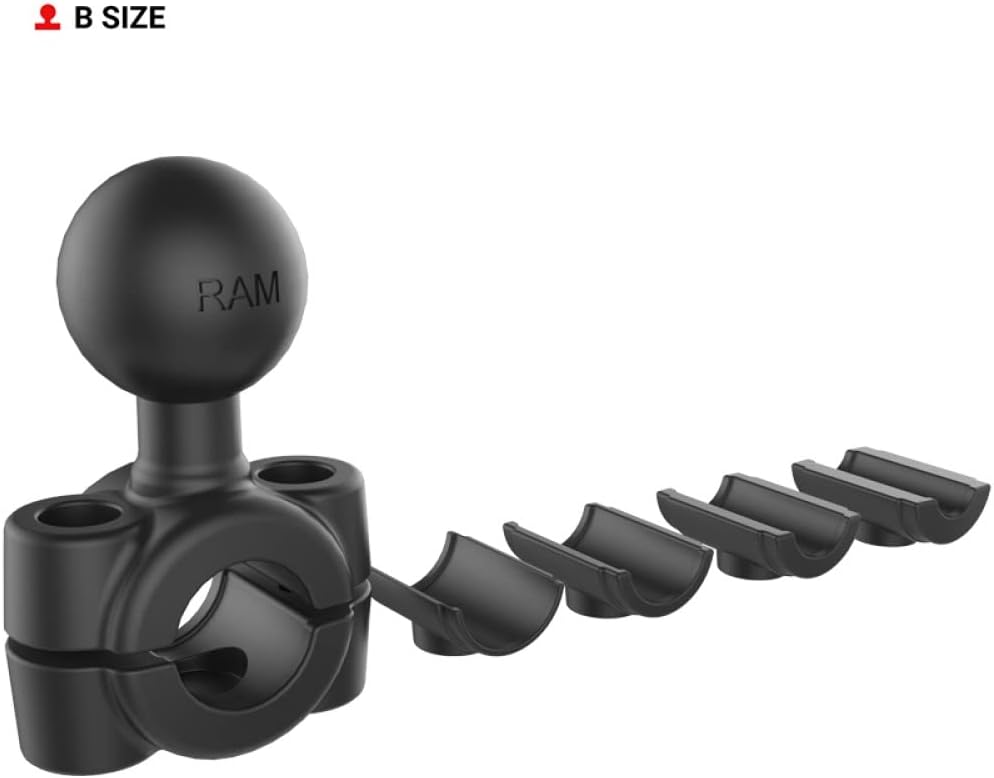

Hat den jemand im Einsatz?
9,53 bis 15,88 mm
Bevor ich 34,- im Meer versenke ... frag ich lieber
Hatte den großen mal am Lenker montiert - gehalten hat der nicht, liegt wohl auch an den Plastik Reduziereinsätzen.
Meine Frage: Hält der wohl an einer 14mm Strebe?
Oder gibt es bessere Alternativen - Voraussetzung ist Verschraubung von Oben

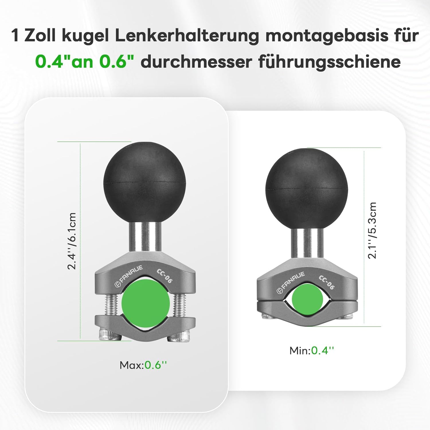

Aktuell habe ich einen von Fanaue dran (CC-06): leider ist die Verschraubung von unten vorgesehen. Da kommt man knapp über dem Cockpit (Haltebügel F 650/F 800 GS) aber nicht ran.
Carpe Iter wäre fantastisch gewesen: leider nur in 12/13/16mm lieferbar

Der von Fanaue ist super - aber wie gesagt leider von unten verschraubbar

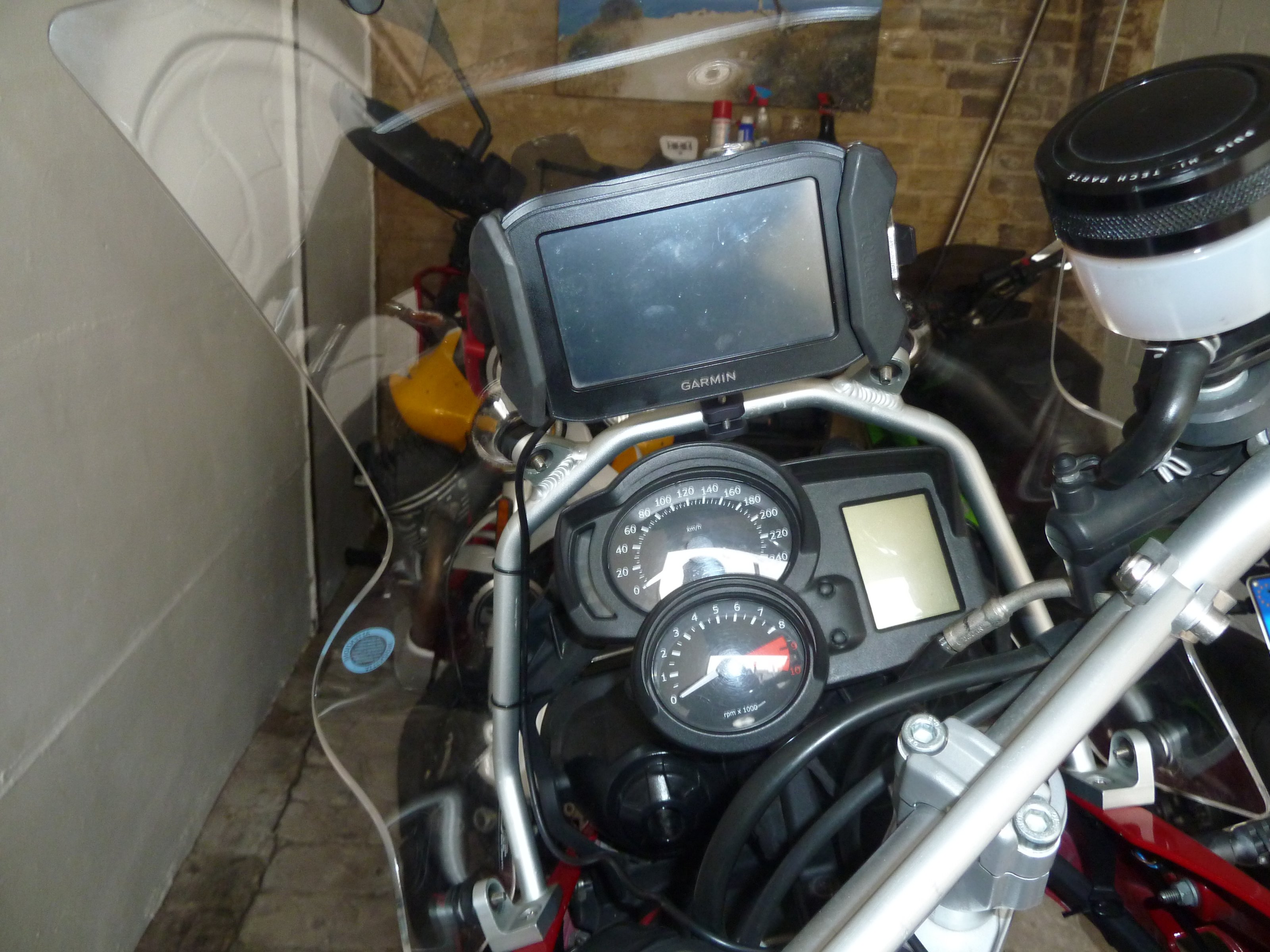

Meintest Du jetzt den 4711-0815 oder den 08154711 ? Im Ernst: Wenn Du mit solchen Bezeichnungen (ohne Link) um Dich wirfst, die nur jemand kennt, der sich zufällig gerade in einem entsprechenden Bestellprozess befindet, darfst Du Dich über geringes Echo nicht wundern.
Ob bzw. wie gut solche Halterungen halten, hängt doch in entscheidendem Maße davon ab, wie diese genutzt werden, also mit welchem Hebelarm und den möglichen Kräften, die an seinem Ende angreifen.
Das Bild zeigt meine Navi-Halterung für den Zumo XT mit einer RAM-Mount-Halterung aus dem Lieferumfang, montiert in der Mitte des Lenkers meiner F800GS. Dabei kann die Unterkante des eingesetzten Navis die Lenkerverschraubungen berühren. Dabei liegt es im Blickfeld unterhalb der Instrumente, wobei der Drehzahlmesser teilweise verdeckt wird.
In der gezeigten kompakten Montage verstellt sich die Anordnung dank kuzem Hebelarm nicht von allein, kann aber mit Nachdruck verstellt werden.
Sowohl die Halterplatte als auch das lenkerseitige Teil haben jeweils gummierte Kugeln, die die sehr fest gezogene RAM-Mount-Klammer verbindet. Obwohl das lenkerseitige Halteteil dezentral auf der Lenkerstange sitzt, ist das Navi samt Halter jedoch mittig.

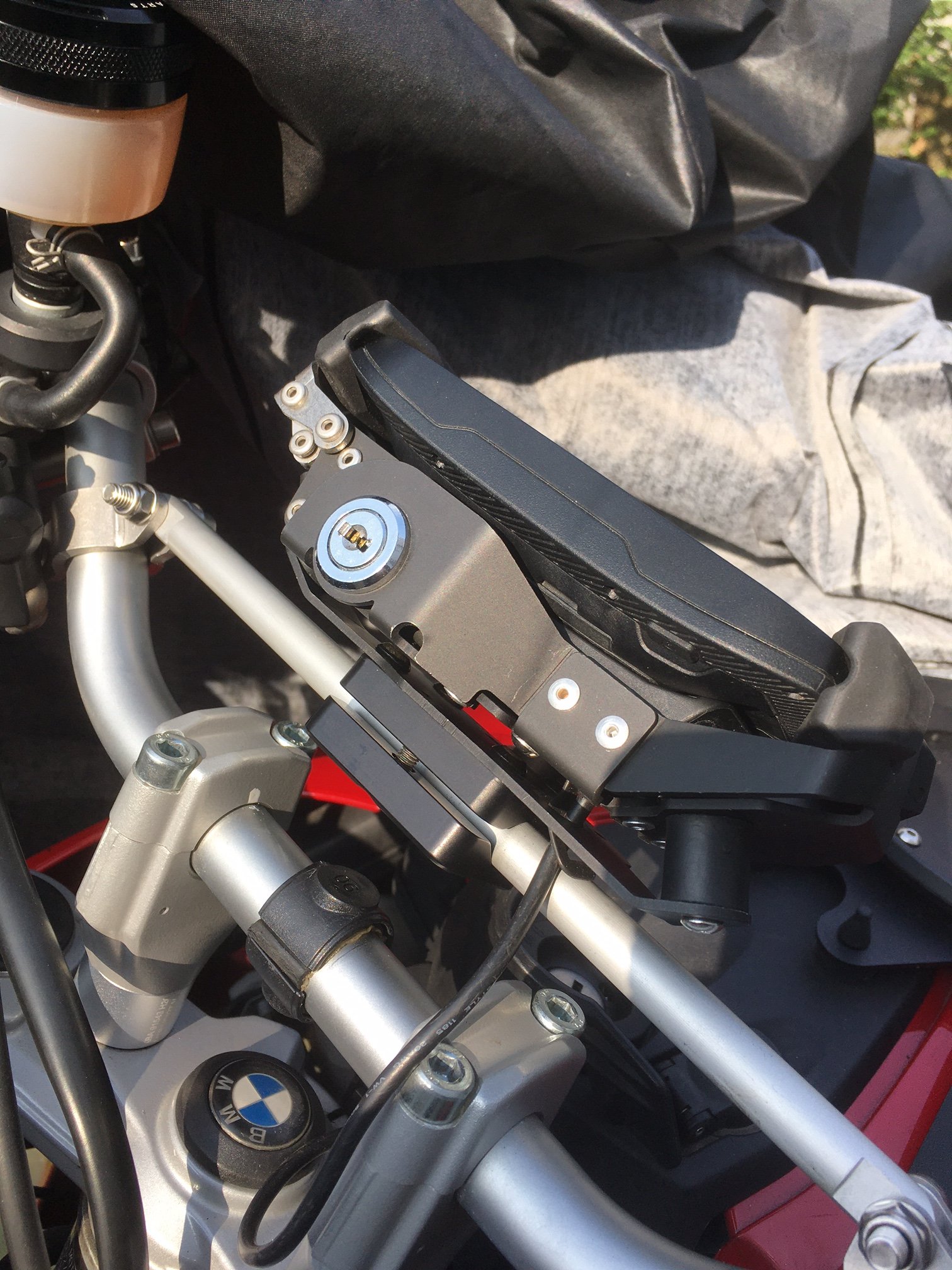

So soll es dann am Ende aussehen ...
F 650 GS/2008

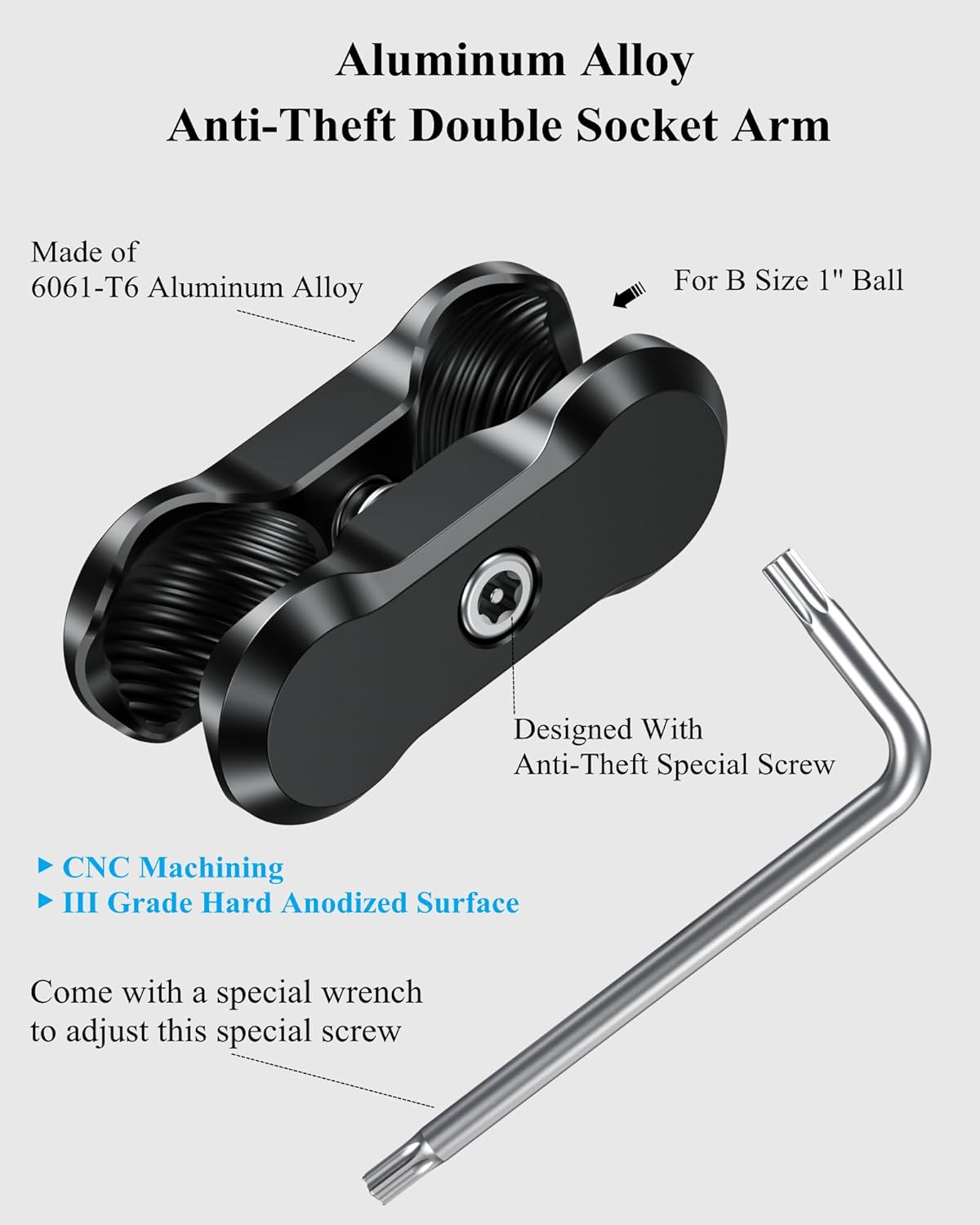

Über der Halterung sitzt ein kurzer Doppelsockelarm von BRCOVAN / den konnte ich bisher nicht testen
.... vorher war alles an der Touratech Lenkerstrebe (12mm) fixiert

So, ... hab mal bei Kugelflex angefragt ... sind gerade im Stress wegen der Bodensee Messe, mir wurde für 14mm der Halter 1011 / 12-20mm empfohlen.
Den hab ich jetzt bestellt.

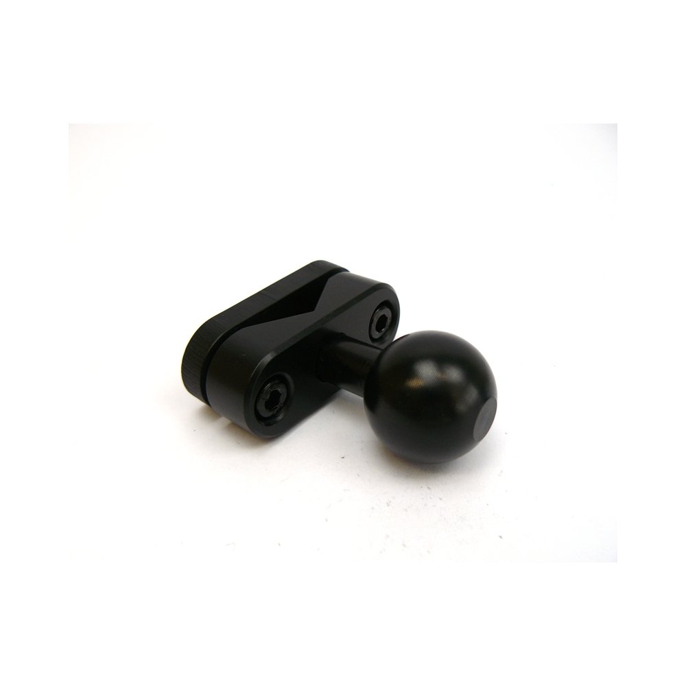

Nur als Idee, falls jemand am basteln ist ....
... die gibt es bei Kugelflex in 12mm und 16mm
Wenn genügend Platz nach unten vorhanden ist, ist das eine prima Option
