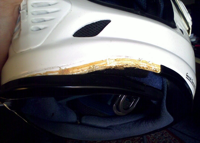

Einen schönen guten Abend, werte Gemeinde. :)
Habe folgendes Problem: Bei meinem Arai X-Tour hat sich die schwarze Lippe um das Kinnteil gelöst. Offenbar war die Lippe etwas zu kurz und zu sehr gedehnt, was zur Folge hat, das sich die Lippe gelöst hat, obwohl der Kleber eigentlich noch etwas weich ist (keine altersbedingte Aushärtung). Der Kleber selbst ist dunkel gelb bis leicht bräunlich - ähnlich den alten Uhu Alleskleber.
Hat jemand evtl. einen Tipp, welcher Kleber geeignet ist um die Lippe wieder an zukleben ohne dem Helm zu schaden (z. B. durch zu viele Lösungsmittel)?

Danke erst mal für den Hinweis mit dem Hersteller. :cool:
Wie gesagt, es ist nichts sonderlich sicherheitsrelevantes (kein "tragendes Teil", wenn ich mal so sagen darf).
Anbei ein Bild, das das Problem beschreibt. Ich denke das sollte sich mit handelsüblichem Kleber richten lassen. Aber welcher ist am geeignetsten? Er soll ja nicht komplett aushärten und auch nicht die Helmschale durch das Lösungsmittel angreifen. Hat jemand einen Tipp wie Pattex (sieht ähnlich aus) oder Uhu?

Mensch Herrmann,
dass du keinen gebrochenen Helm reparieren willst, ist uns schon klar ;)
Geht nur darum: Wenn du irgendeine Chemikalie/Kleber auf den Helm
aufträgst, könnte dieses Folgen für den GESAMTEN HELM haben, auch wenn
der Grund eigentlich "pillepalle" ist :eek:
Der Kleber könnte die Materialeigenschaften negativ beeinflussen und somit
wäre der, hoffentlich nie erforderliche, Schutz vielleicht nicht mehr gegeben,
versteh uns: Wir machen uns nur Sorgen um dich ;)

Nabend,
google mal nach "Seam Grip".
Hat was von "Konrad Spezialkleber";), ist für fast alles zu gebrauchen!

habe ein sehr ähnliches Problem bei meinem Schubert C2 gehabt und nach Rücksprache mit Schubert folgendes Produkt verwendet:
UHU SEKUNDEN ALLESKLEBER geruchsfrei SUPERFLEX GEL
flexibel - vibrationsbeständig - schlagfest
tropft nicht
ohne Lösungsmittel

Nur als Rückmeldung, falls auch andere das gleiche oder ein ähnliches Problem mit einem Helm haben. Da ich den UHU SEKUNDEN ALLESKLEBER SUPERFLEX GEL nicht auf die Schnelle bekommen habe, habe ich den lösungsmittelfreien UHU ALLESKLEBER FLEX & CLEAN (also den gleichen Kleber, aber ohne "Sekunden") gekauft und damit die Lippe angeklebt. Das Härten hat zwar einige Stunden gedauert, das Resultat war aber ebenfalls sehr gut (sieht aus wie neu). :) Zudem kostet der 'nicht-Sekundenkleber) keine € 3 in der 20 g Kunststofftube :cool: (der Sekundenkleber sollte rund € 10 in der 10 g Tube/Flasche kosten).
