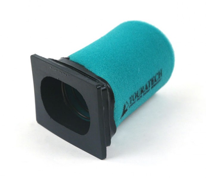

Hi,
schau dir mal den Dauerfilter von Touratech an, ist auch auswaschbar und kostet etwa die Hälfte des K&N.
Ähnliche Filter fuhr ich viele Jahre in meinen Suzuki Eintöpfen.
Falls das so funktioniert wie ehedem, kann man den leicht unterwegs mit Schampoo waschen, ausdrücken, leicht ölen und "fettich" is.
Gruß Ulf.
