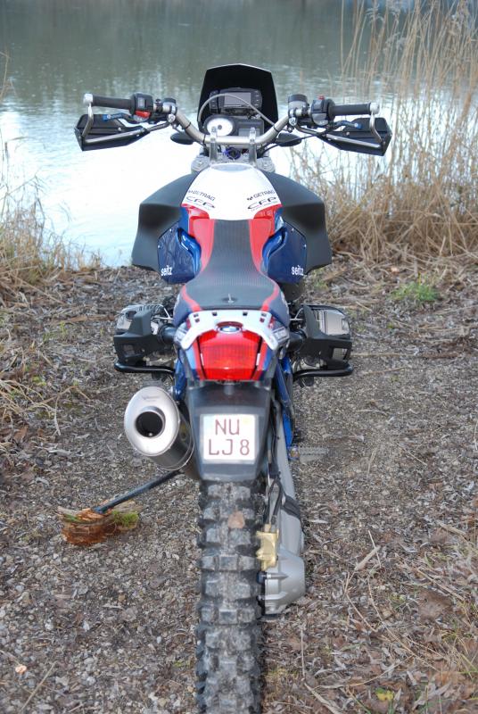

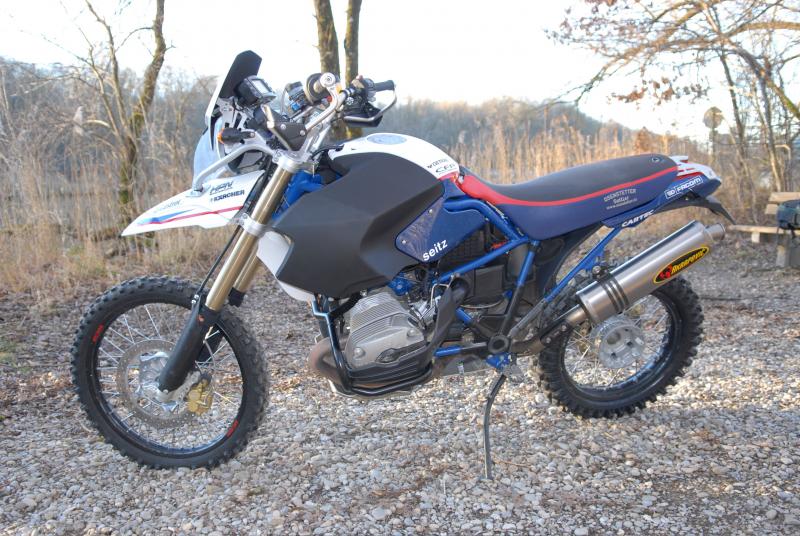

Hallo zusammen,
hat von Euch eine(r) den Tank von HPN schonmal verbaut oder hat wer
Erfahrungen sammeln können?
www.hpn.de/deutsch/hp2_teile.htm
Viele Grüße aus dem Siegerland,
Martin
Hallo Martin,
ich habe und hatte einen HPN Tank. Anbei ein paar Bilder, mir war er zu Groß vorne, läßt sich aber gut fahren, ähnlich wie die ADV 1200. Die Schlanke Form der HP2 leidet leider. Wer möchte, verkaufe den Tank, ohne Ölkühler, der ist noch verbaut an der HP2.
Anbei ein paar Bilder, habe aber noch mehr.
Gruß Marcus
