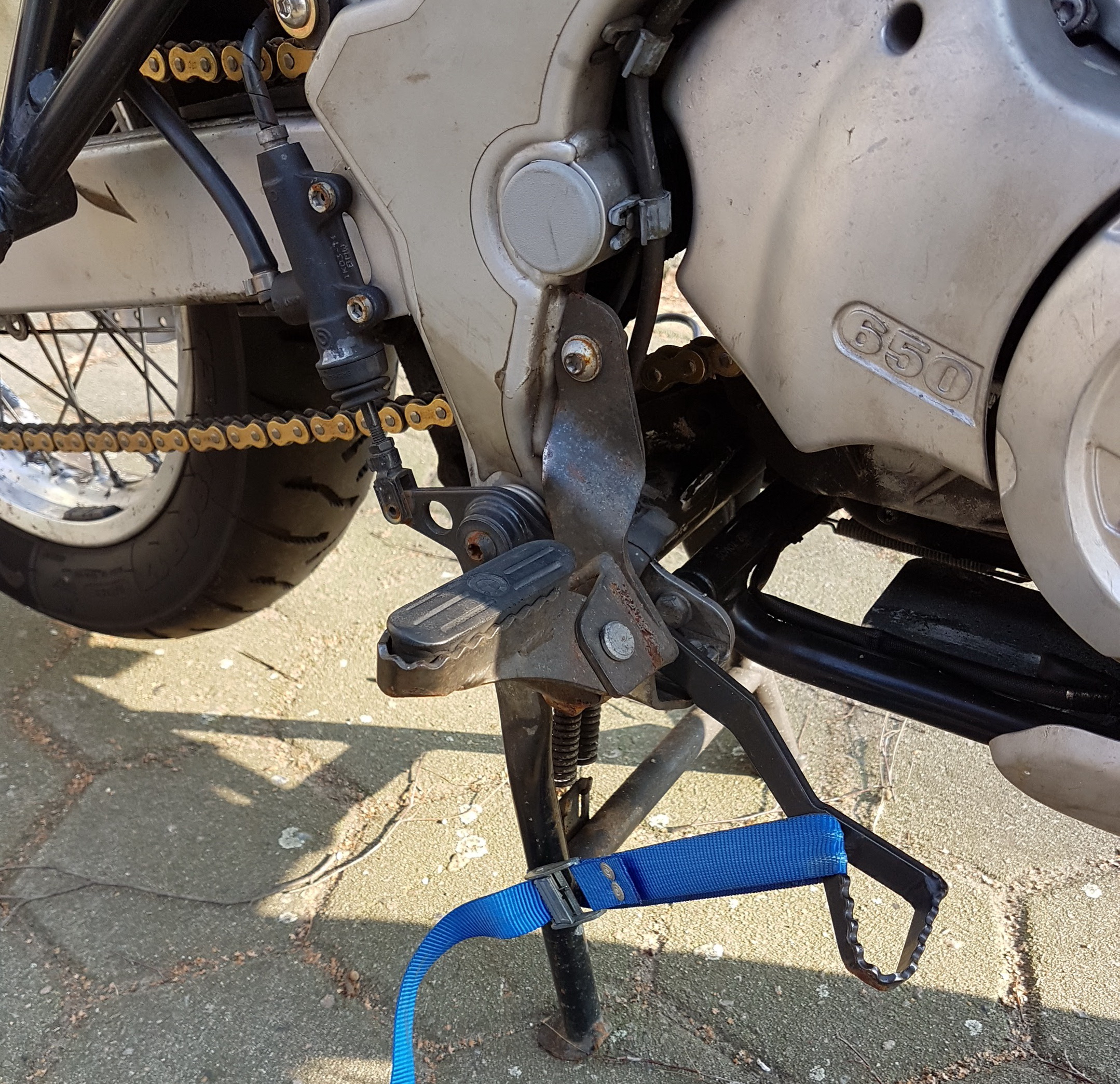

Klar hast Du Luft im System, aber das liegt vermutlich an was anderem. Eventuell die Dichtungen am Hauptbremszylinder? Mach mal folgendes: Bremse bis zum Anschlag anpumpen, bis die Beläge fest an der Scheibe anliegen, Hebel unten halten und nen stabilen Kabelbinder ums Bremspedal und Fussraste o.ä., sodass die Bremse dauerhaft gedrückt bleibt. Über Nacht so stehen lassen, dann gucken, ob sich der stramme Kabelbinder gelockert hat. Wenn ja, is irgendwo ne Undichtigkeit. Die Membrane im Ausgleichsbehälter gibt auch gerne mal den Geist auf.
Weiß noch jemand was über die ABS Gerüchte?
Frohes Schrauben.
So habe ich das Bremspedal mit einem Spanngurt blockiert und 1 Tag stehen gelassen. 20170210_131458.jpg

Hallo Ralf,
in der Stellung, in der Du das Bremspedal für die Druckprobe fixiert hast, hast Du vorher garantiert keinen Druck im Hauptbremszylinder aufgebaut, der geeignet wäre überprüft zu werden. Es liegt definitv eine Undichtigkeit von Kolbendichtung(en) vor, durch Betätigen der Fußbremshebels wird kein Druck aufgebaut.

Dann habe ich offenbar etwas falsch verstanden.
Das Bremspedal habe ich mehrfach heruntergetreten und auch unten getreten gelassen bevor ich das mit dem Spanngurt am Hauptständer festgebunden habe. Also das ist doch mit Druck würde ich dazu sagen.
Wenn das falsch ist, verbessere mich.

Auf deinem Bild sieht der Bremshebel schon verdammt weit nach unten gedrückt aus, so weit geht meiner nicht runter, bist ja schon fast am Anschlag. Kann es evtl sein, dass die Druckstange am Hauptbremszylinder erstmal eingestellt werden muss, mit dem entsprechenden “Schnüffelspiel“? Vielleicht drückt der Hebel beim Bremsen schon an den unteren Anschlag, und du kriegst deshalb keinen vernünftigen Druckpunkt. Stell erstmal die Bremse vernünftig ein. 2 -3mm Spiel, dann sollte der Druck beginnen und dann kannst Du den Hebel noch ca. 15mm nach unten drücken, dann sollte der max. Druck erreicht sein. Dein Hebel geht viel zu weit runter, wenn ich das im Bild richtig sehe.
Ansonsten müssen es nicht unbedingt die Dichtungen im Bremskolben sein, wahrscheinlicher sind die Gummis im Hauptbremszylinder, normaler Verschleiss, gibts bei BMW als Rep.Satz.
