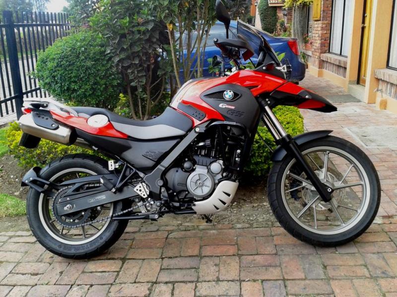

Habe den Spritzschutz von der F montiert, mir gefällt's, sieht damit "komplett" aus

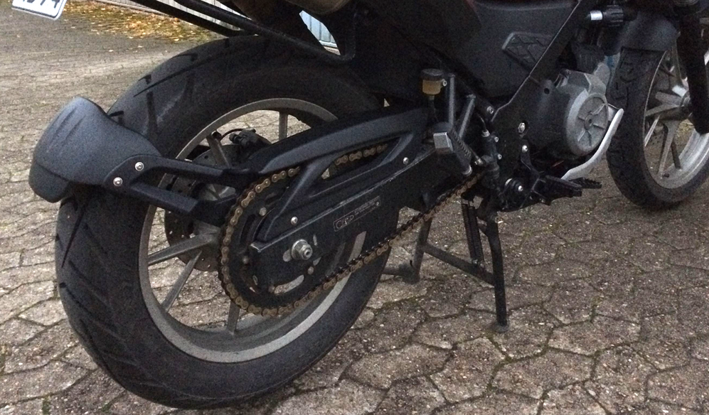

Hinterradabdeckung G 650 GS - Teilenummern

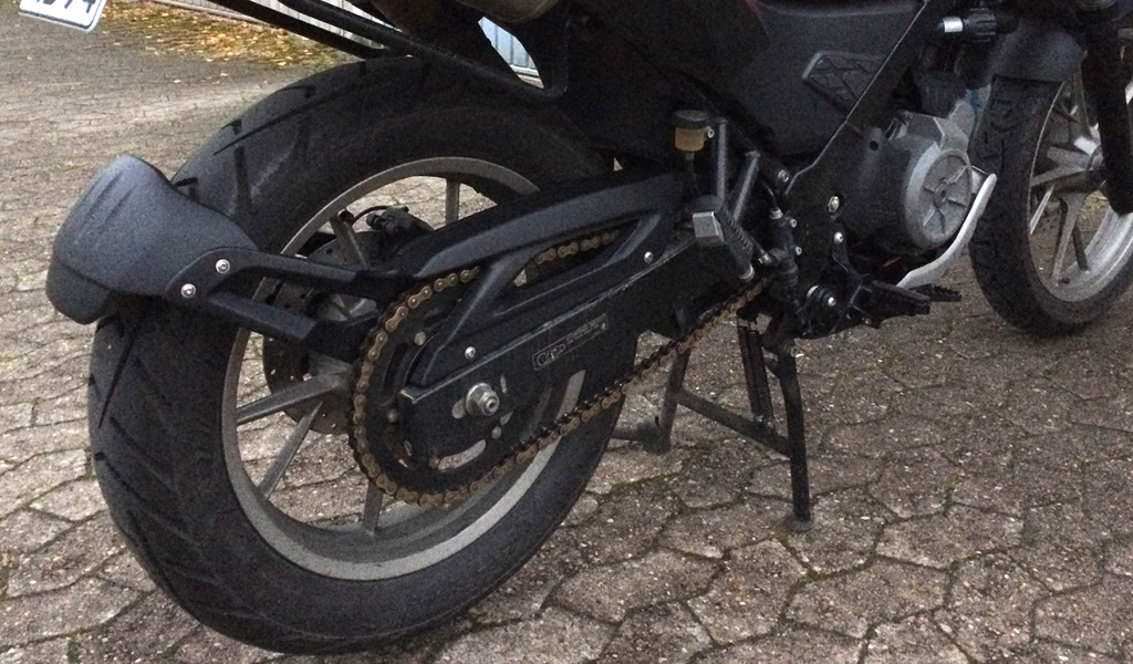

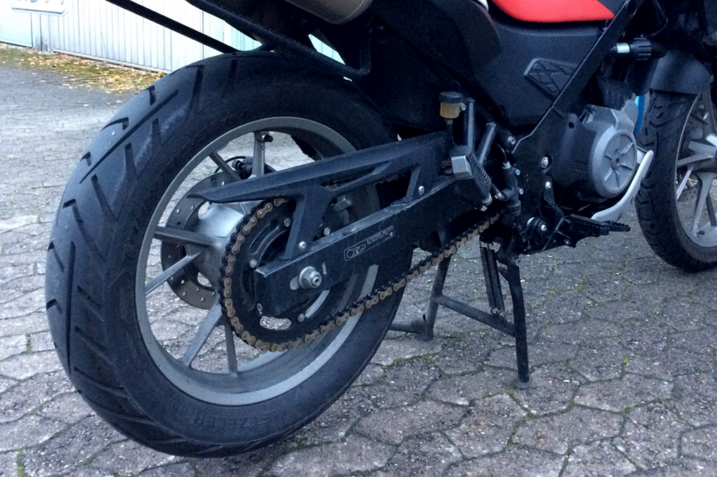

Servus,
um mal auf den Urspung des Threads zurückzukommen: Der Hinterradschutz ist als Orig.-Teil für die G verfügbar.
Da jetzt die "dreckige" Jahreszeit beginnt habe ich den besagten Hinterradschutz an meine G650GS montiert.
Ich habe mir die Teile aus z.B. diesem Teilekatalog der 2011er (Modell 0188) 'rausgesucht, und siehe, sie passen.
For your convienience:
BezeichnungET-NummerAnzahl
Radabdeckung SCHWARZ (46622346386) 466223463861
Halter Radabdeckung unten rechts SCHWARZ (46627651446) 466276514461
Halter Radabdeckung unten links SCHWARZ (46627672364) 466276723641
Linsenschraube mit Losdrehsicherung M6X16 (46637659459) 466376594594
Einsteckmutter M5 1er 3er 5er 6er X1 X3 X5 X6 Z1 Z3 Z4 MINI (46637651465) 466376514654
Linsenschraube M5X16MK MINI (06327657949) 63276579494
Kostet in Summe gute 100 €uronen.
Vorher:
Nachher:
Schöne Grüße!
