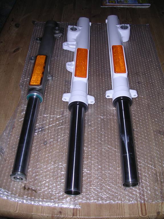

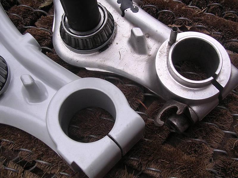

Hi,
nö, das passt nicht. Die Tauchrohre der GS sind dicker.
Auf den Fotos kannst du gut die Unterschiede zwischen den verschiedenen Gabelbrücken sehen. Die obere Gabelbrücke der G/S war ohnehin nur ein ziemlich dünnes Blechteil. Der Tausch der Gabelbrücken von G/S in GS bzw. umgekehrt funzt aber ohne Probleme, der Lenkkopf und die Lager sind dieselben.
