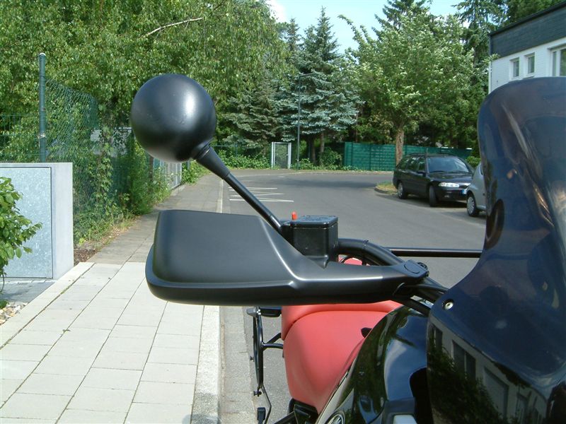

Handprotektoren anpassen
ich hatte auf meiner R 1100 GS (Bj. 1997) auch die Handprotektoren der R 1150 GS verbaut. Das sah super aus. Allerdings musste ich am rechten Protektor ein Stück aussägen (s. Bild), damit genug Platz für den Bremsflüssigkeitsbehälter da war. Ob das notwendig ist, hängt wohl auch von der Stellung der Protektoren ab.
