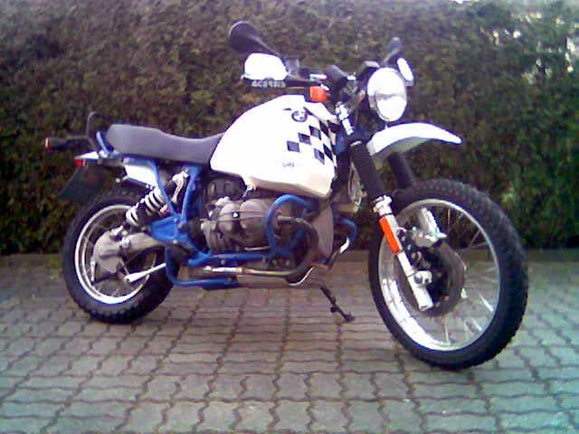

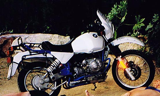

Erstes Bild: 26ltr Tank mit BMW Gepäckbrücke und Einzelsitzbank

Zweites Bild: HPN Tank mit Orginal Basic Sofa

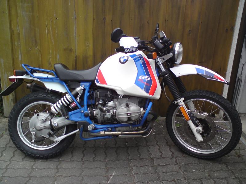

Drittes Bild: HPN mit BMW Gepäckbrücke - Sitzbank abgeändert, Brücke gekürzt da mir der Abstand zum Kotflügel zu groß war.:cool:
