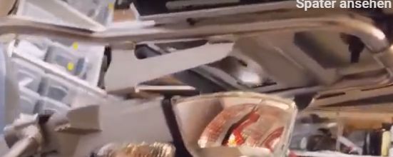

Ich kann nur von meinen Erfahrungen bei der K50 sprechen...da ist die 6 kg Beschränkung verständlich, wenn man die Gepäckbrücke der K50 genau anschaut. Diese ist aus Kunststoff und die hintere Befestigung der Givi Aluplatte ist nur an der Gepäckbrücke montiert.
Bei der Givi SR5108 Variante ist zusätzlich eine komplette Stahlplatte unter dem Givi Träger, diese fehlt bei der Alu-Variante.
Bei mir habe ich zusätzlich zur SRA5108 den Verstärkungs-Kit von SW-Motech unter der Gepäckbrücke verbaut.
Die Gepäckbrücke der ADV ist anders konstruiert, hier sehe ich eigentlich kein Problem bzgl. höherer Beladung von mehr als 6 kg.
