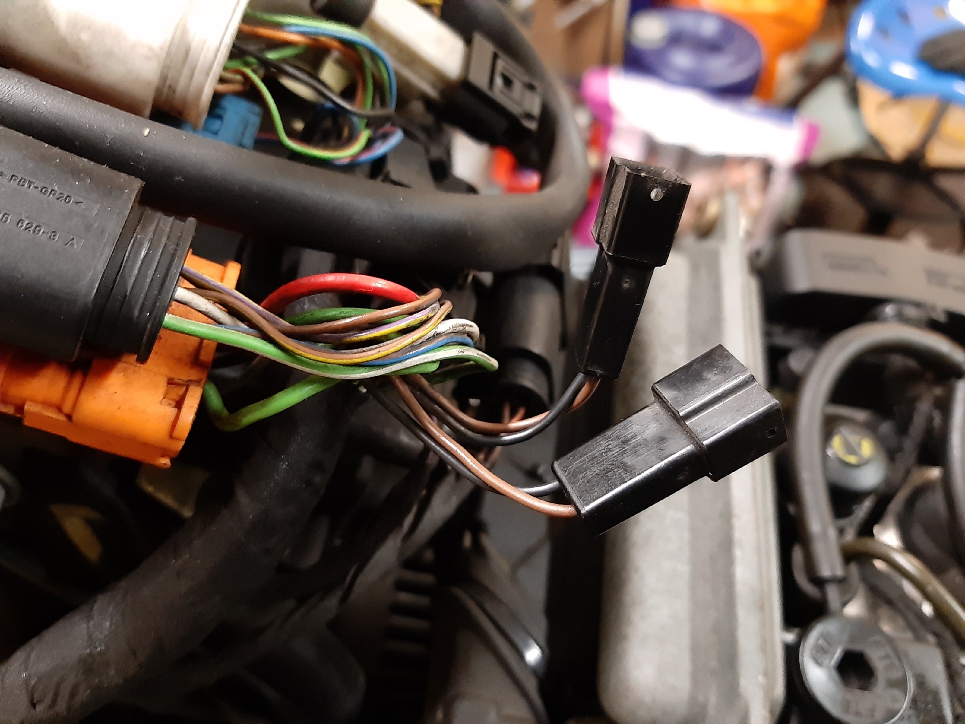

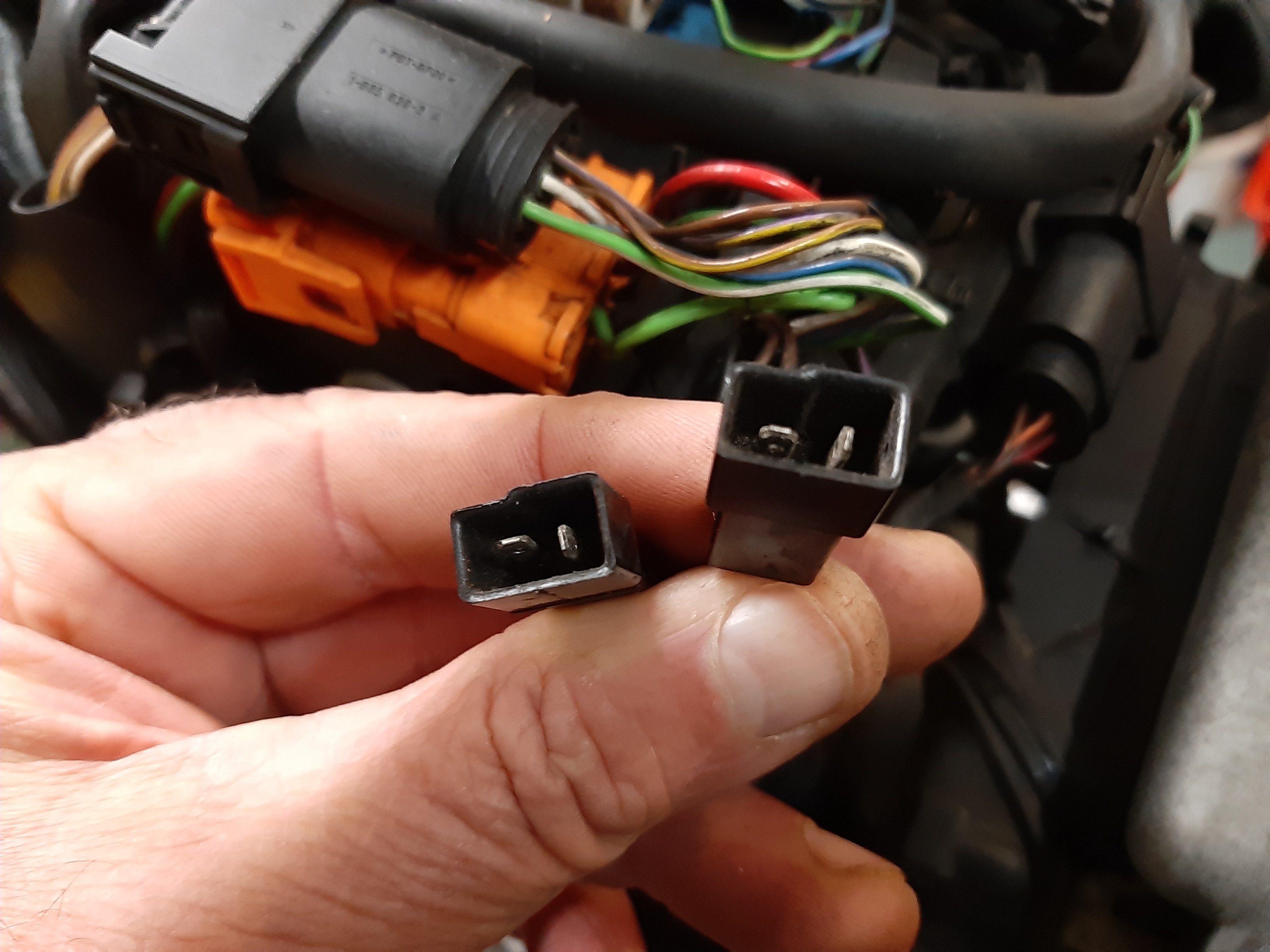

Guten Abend,
Beabsichtige an meiner 1150gs Adv , 2 Stk Zusatzscheinwerfer zu installieren.
Habe jetzt 2 freie / nicht belegte Stecker unter dem Tank entdeckt.
Dachte wäre event. Schon eine Vorrüstung für Zusatzscheinwerfer.
Enttäuschend war festzustellen, dass ich keine Spannung messe, weder bei Zündung Ein noch bei Fernlicht.
Würde trotzdem gerne wissen wollen, wozu die Stecker vorgesehen sind.

Müsste Griffheizung sein.

Genau, ist für Griffheizung!

Du hast keine Griffheizung verbaut? Also auch keinen passenden Schalter?
Sonst könntest du die Zusatzscheinwerfer dort anpinnen (IIRC: sw ist +12V, br ist Masse) und mit dem Griffheizungsschalter ein- und ausschalten. Aber bitte nicht auf Stufe 1, da wird ein Widerstand dazwischen geschaltet, das dürfte beim Licht wenig hilfreich sein ;)

Bei der Normal-GS sind das wahrscheinlich die Heizgriff-Anschlüsse (schwarz-+ braun), bei mir aber in einem 4er-Pack.
