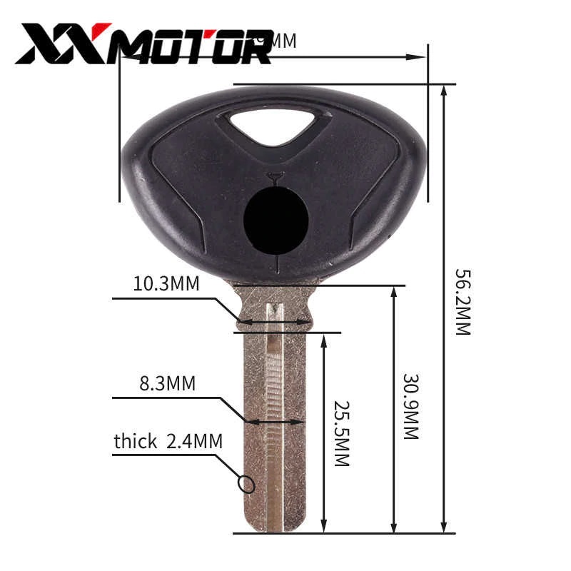

Entscheidender Faktor beim Rohling ist die korrekte Schaftlänge
Marke-Neue-schl-ssel-Motorrad-Ersatz-Schl-ssel-Uncut-F-r-BMW-F650-F650GS-F800-F800GS.jpg_q50.jpg
Ersatz Schlüssel Uncut Für BMW F650 F650GS F800 F800GS S1000R S1000RR R1200 R1150RT R S GS ST RT ST
Sollte es der passende Rohling sein muss die Schaftlänge exakt 25,5 mm betragen.
Schlüsselblatt BM9
Vorsichtshalber den Originalschlüssel exakt vermessen

Bei mir ist der Versuch aufgrund eines falschen Rohlings (23,5 mm) für die F 650 GS Twin gescheitert
