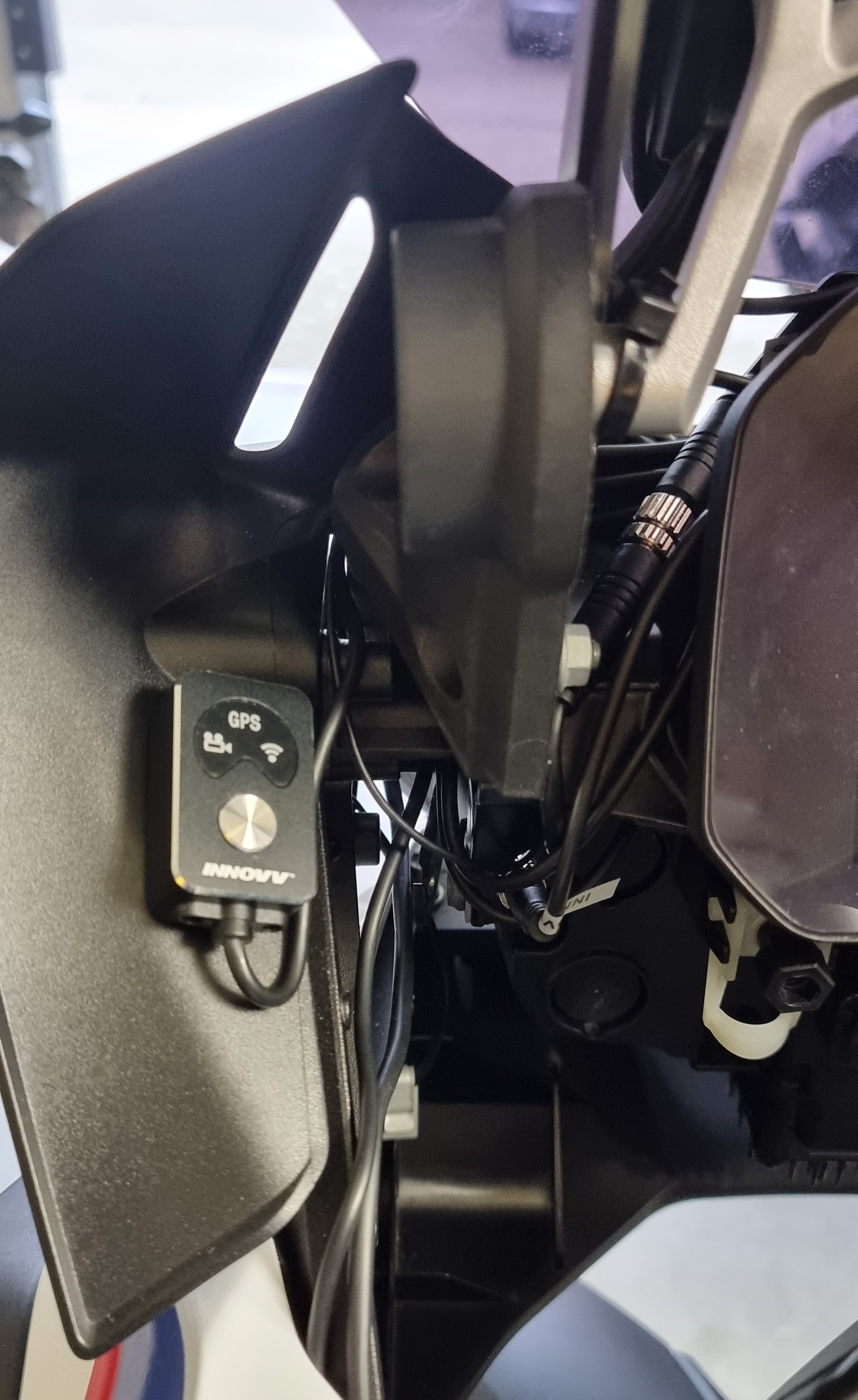

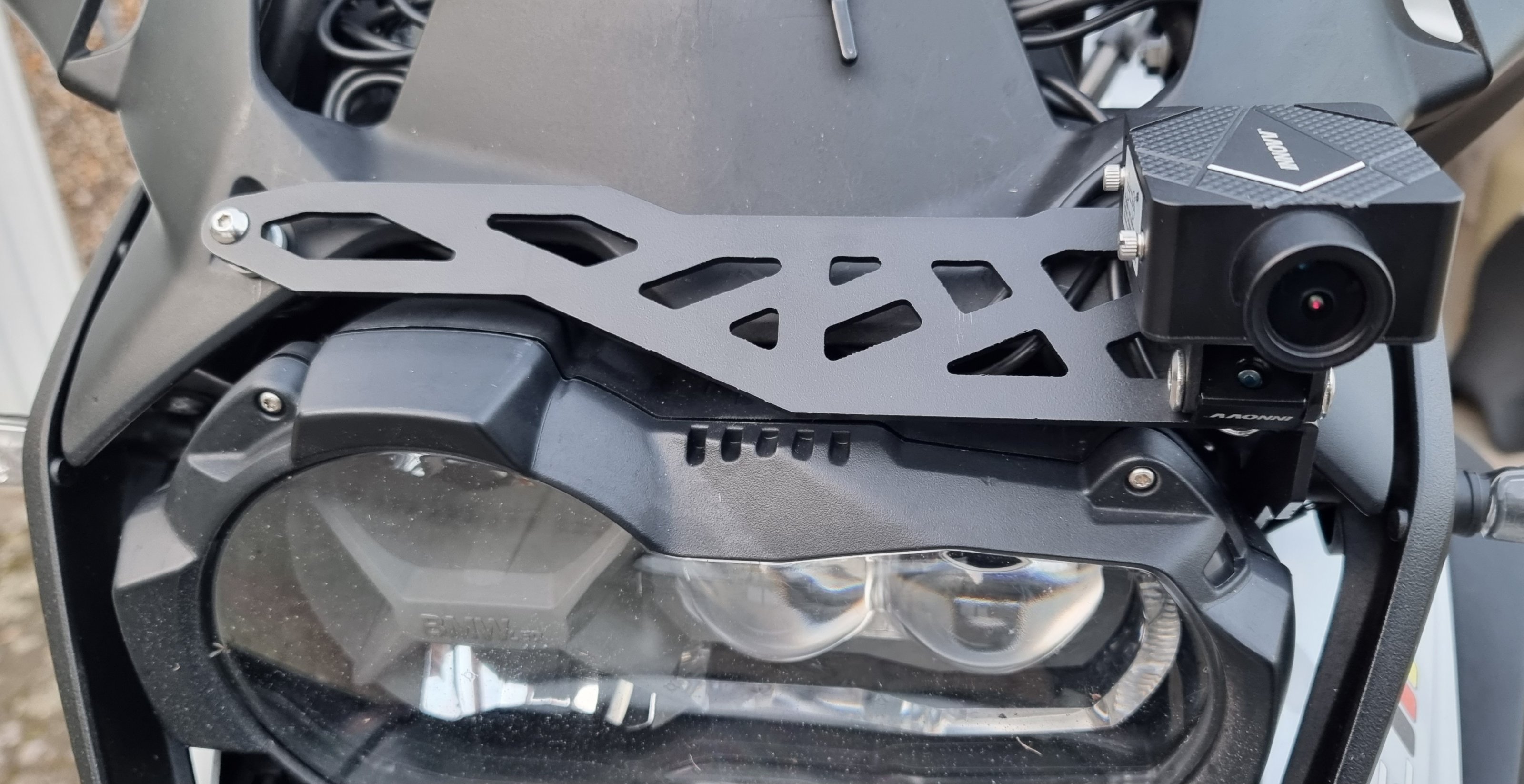

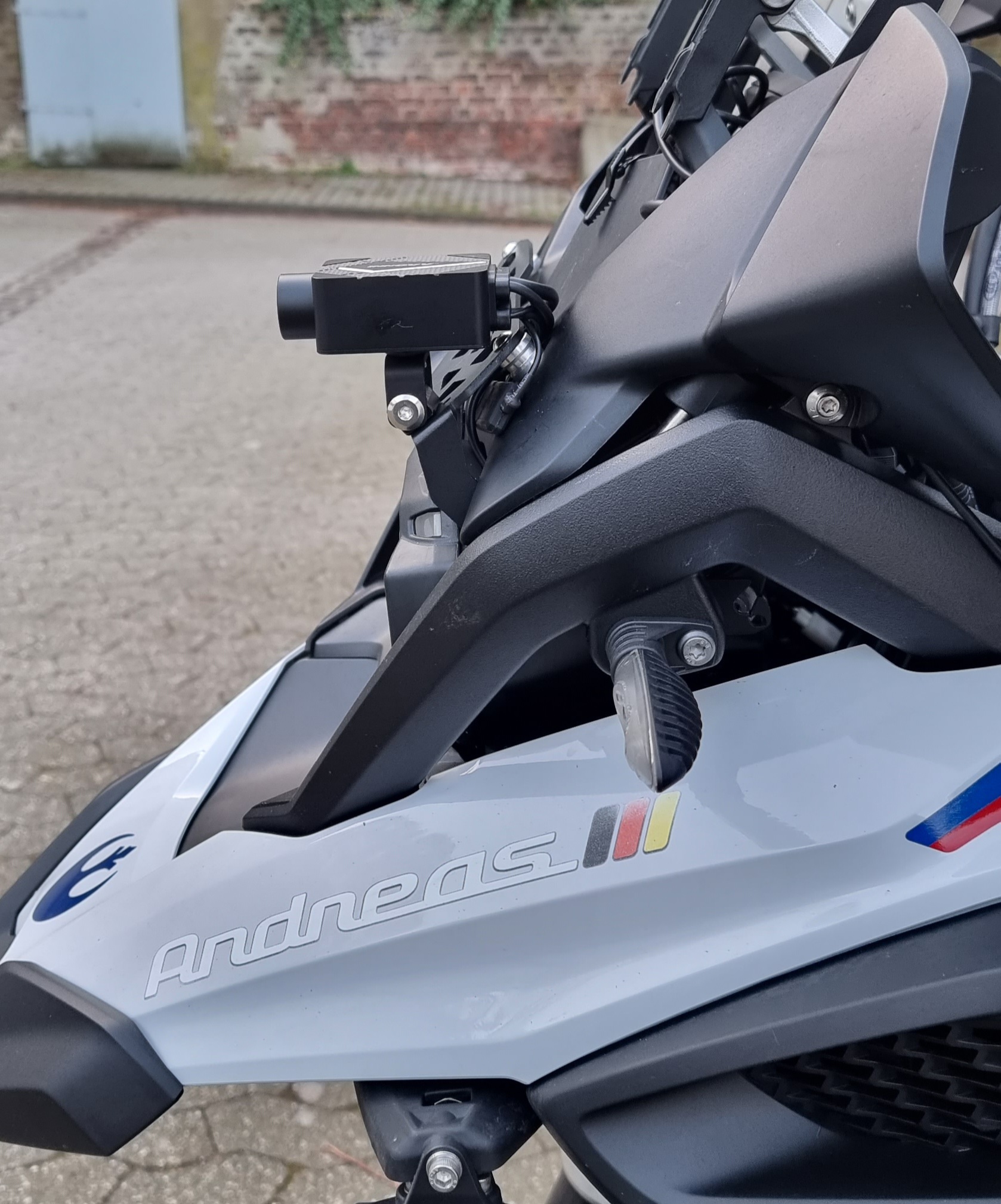

Ich war dann gestern auch fleißig. Ich hatte mit in China einen Halter für eine Gopro, zur Montage oberhalb des Scheinwerfers bestellt. Der war endlich da. Das Ergebnis ist hier sichtbar ich musst nur ein Loch an der Halterung etwas aufbohren, damit die Schraube dadurch passt.
Die Kabel habe ich zwischen Scheinwerfer und der darüber befindlichen Blende durchgeführt. Die Kabel sind zwischen Display und Scheibe zusammengerollt. Erstmal provisorisch. Ich werde das noch etwas verfeinern. Ich hatte gestern dann einfach keinen Bock mehr. 😁

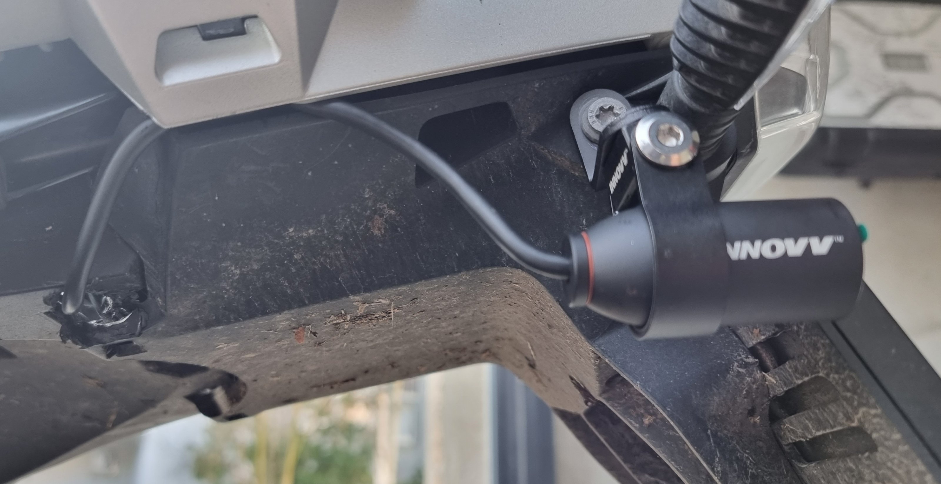

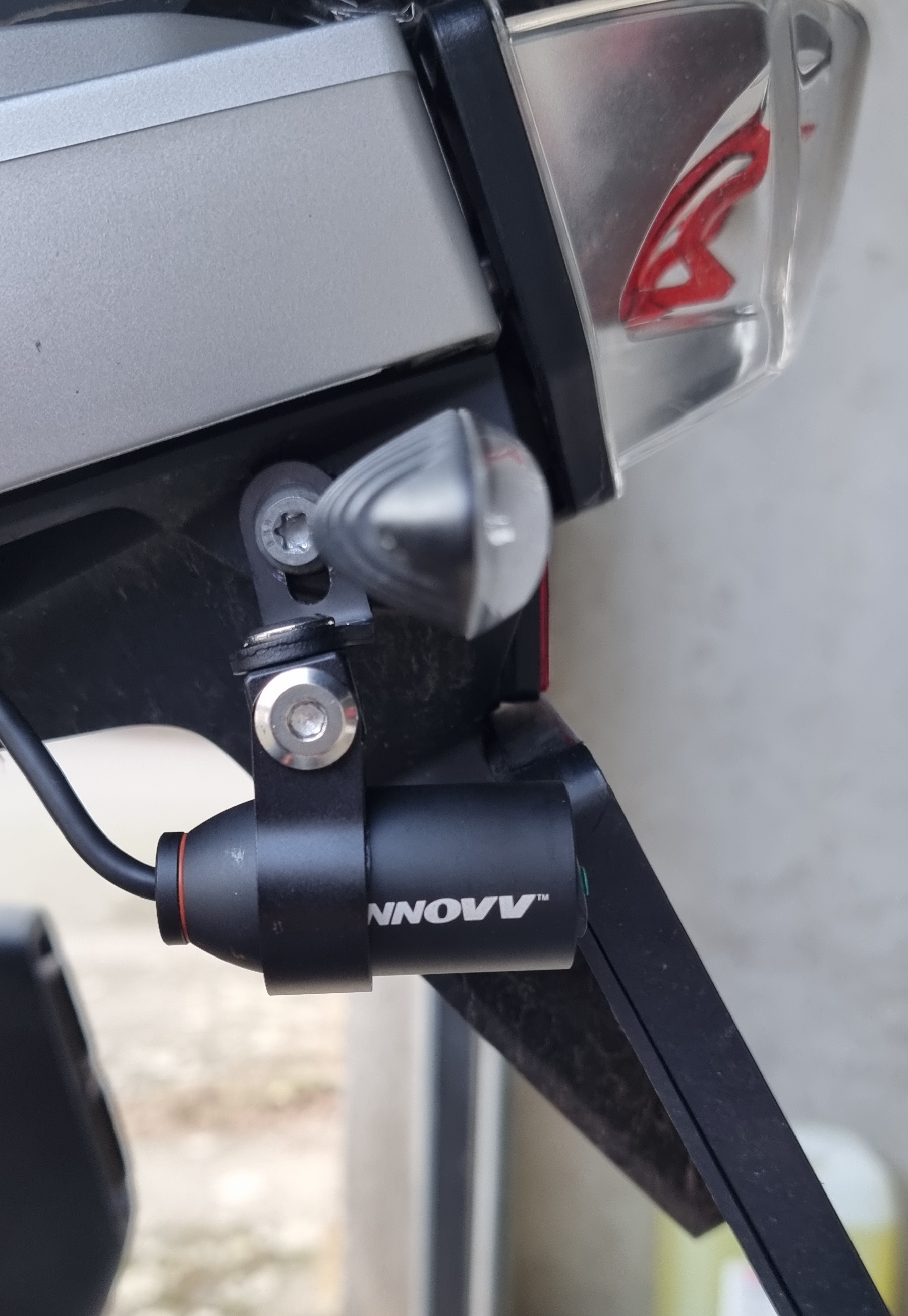

Hinten habe ich ein Loch in die schwarze Plastikverkleidung unter dem Soziussitz gebohrt um das Kabel durchzuführen.

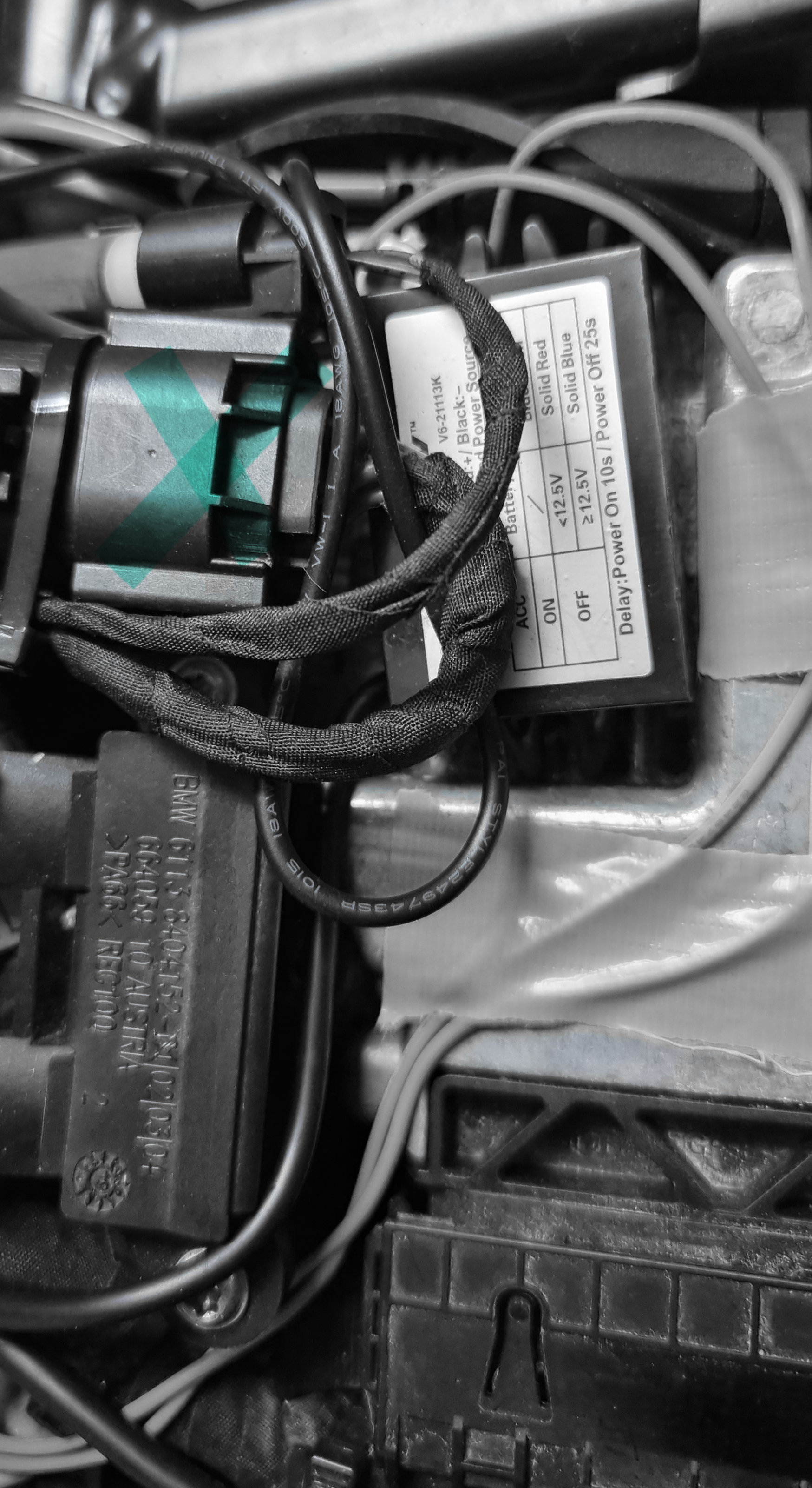

Jetzt muss ich mir noch das Zündungsplus irgendwo abgreifen. Für die Stelle im Schnabel müsste ich das Kabel verlängern.
In den youtube Installationsvideo von TeapotOne hat er das wohl irgendwo unter den Soziussitz abgegriffen. Aber ich finde da nichts.
Hat irgendjemand eine Idee?

Ich habe (auch für andere Installationen) das Navisignal von vorne nach hinten geführt und dort das geschaltete Plus angeschlossen

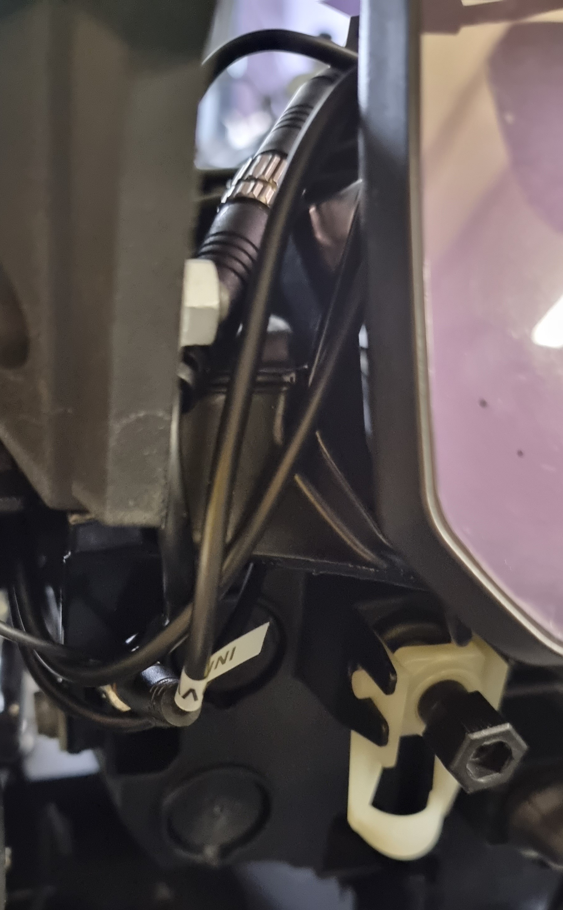

Heute alles fertiggestellt. Strom hab ich an der Sicherungsbox unter den Sitz abgegriffen. Kabel alle nochmal rausgholt und etwas sauberer verlegt. Die sind jetzt auch hinter der dunklen Scheibe nicht sichtbar. Das Mikrofon und der GPS Empfänger sind auch an der selben Stelle hinter der Scheibe. Wetter- und windgeschützt.
Den Halter für die Montage am blinker benötige ich jetzt doch nicht. Er ist dann gleich unter "biete" zu finden.
An der makierten Stelle ist die Sicherung für das geschaltete Zündungsplus.
Kabel einfach eingeklemmt.😇
Dilletantisch, aber hält. 😅
