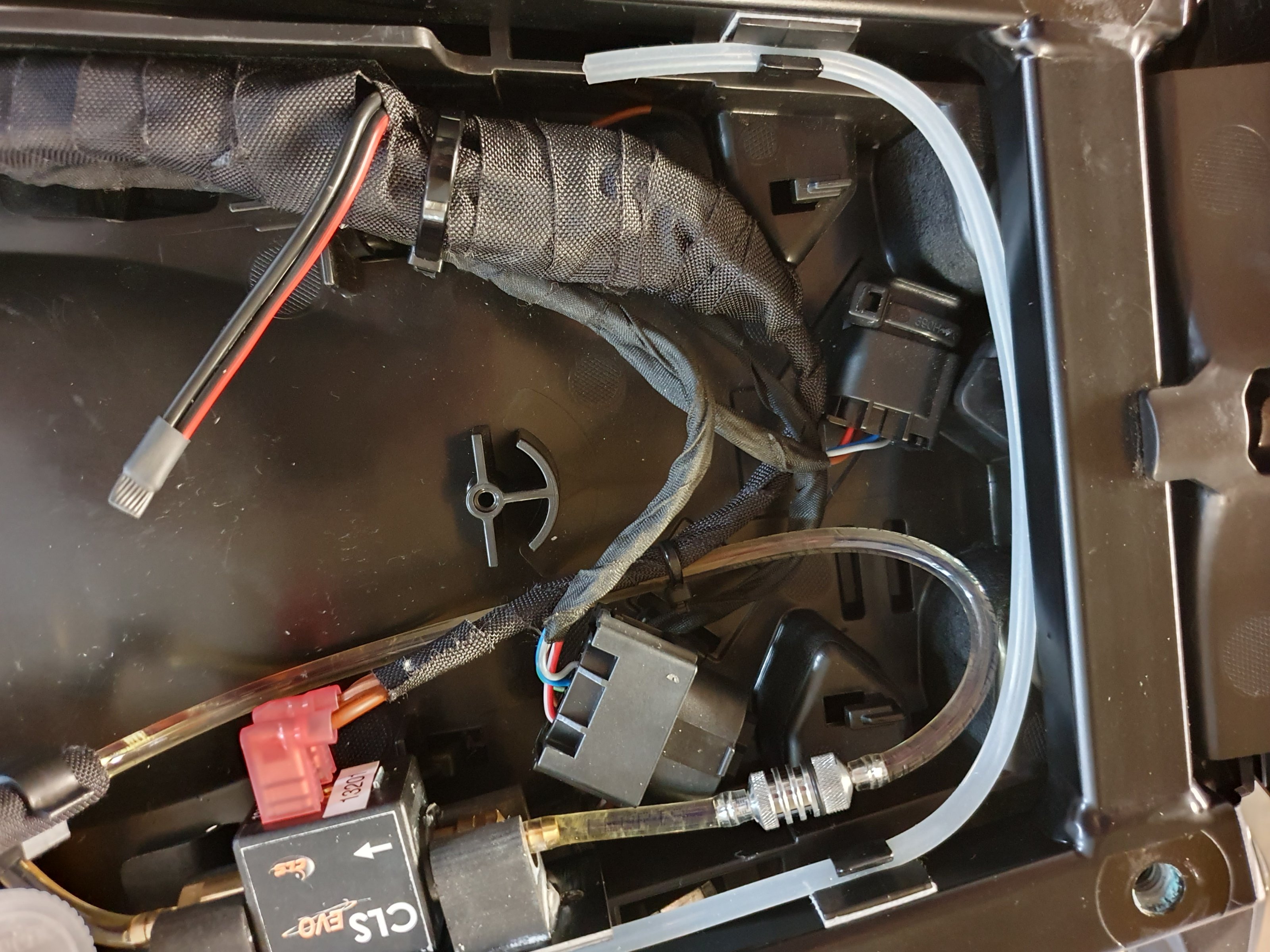

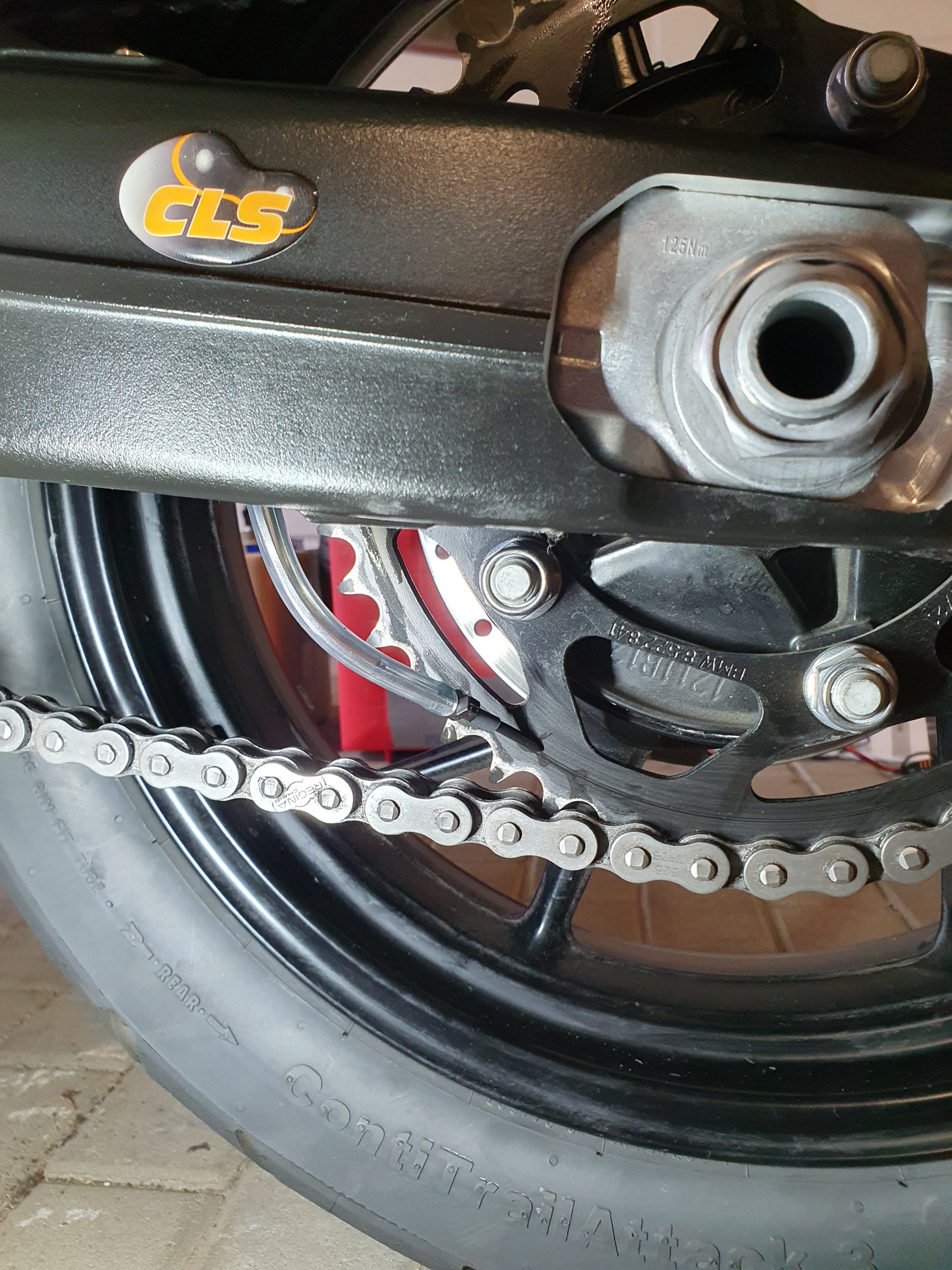

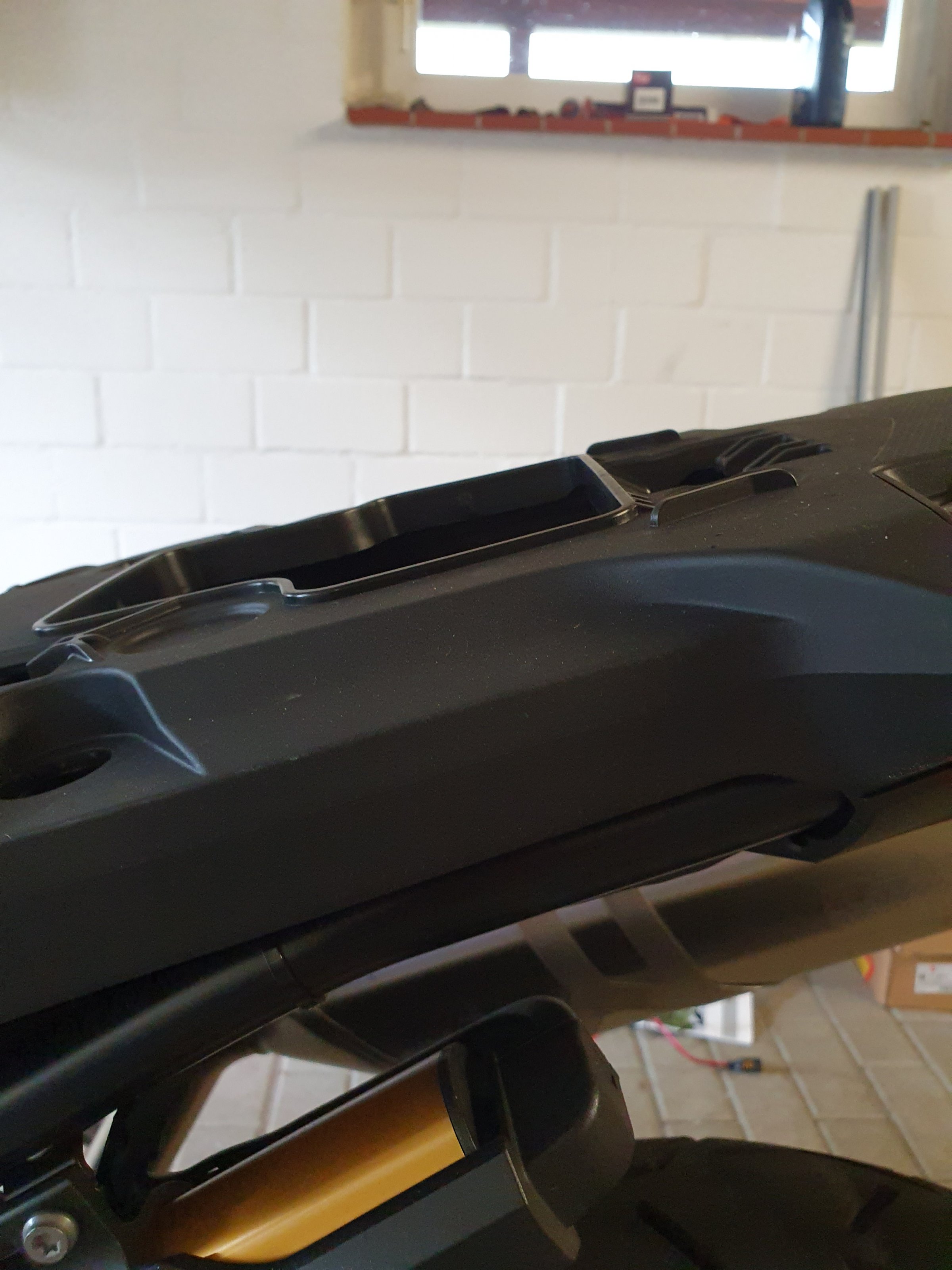

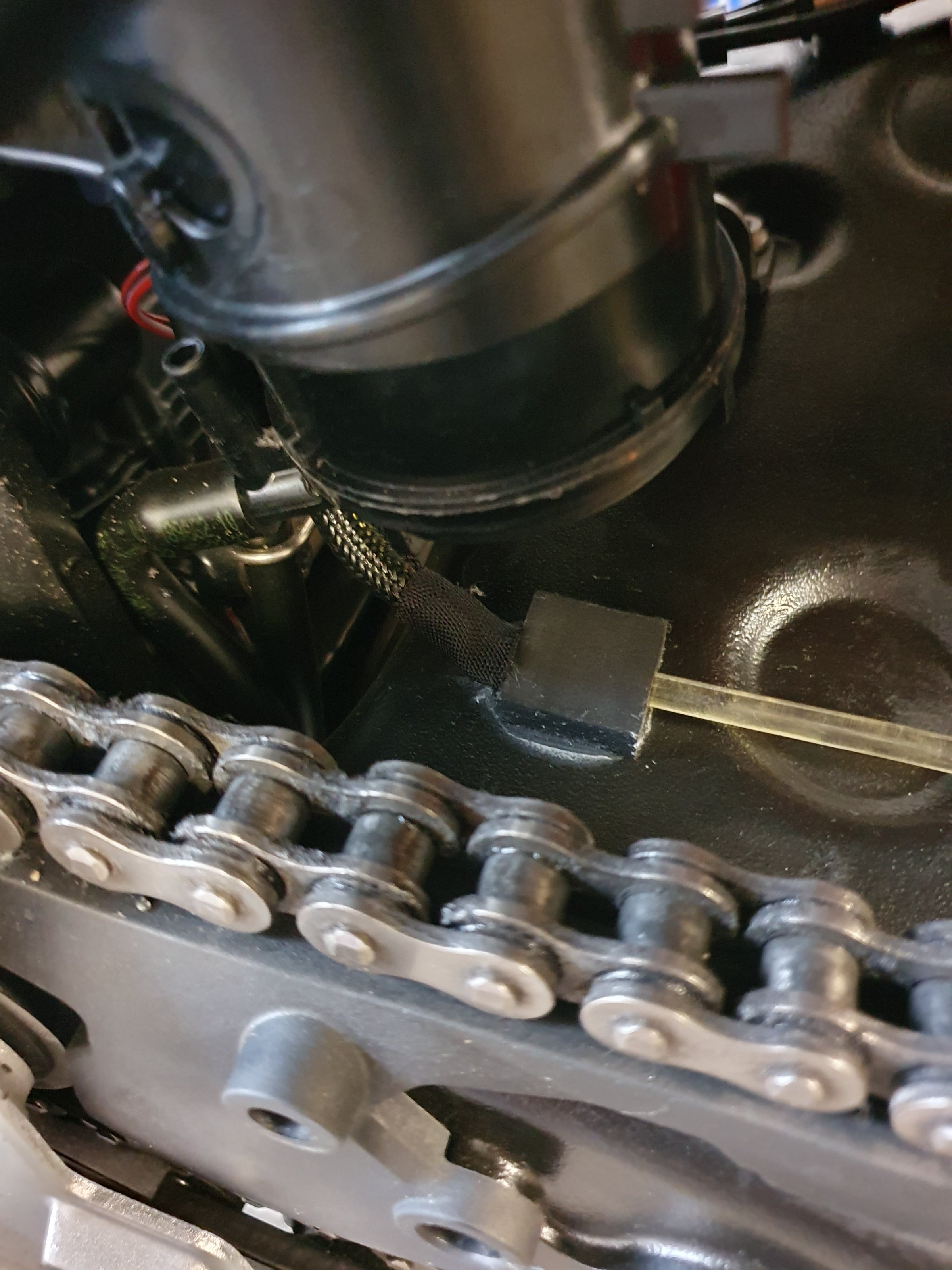

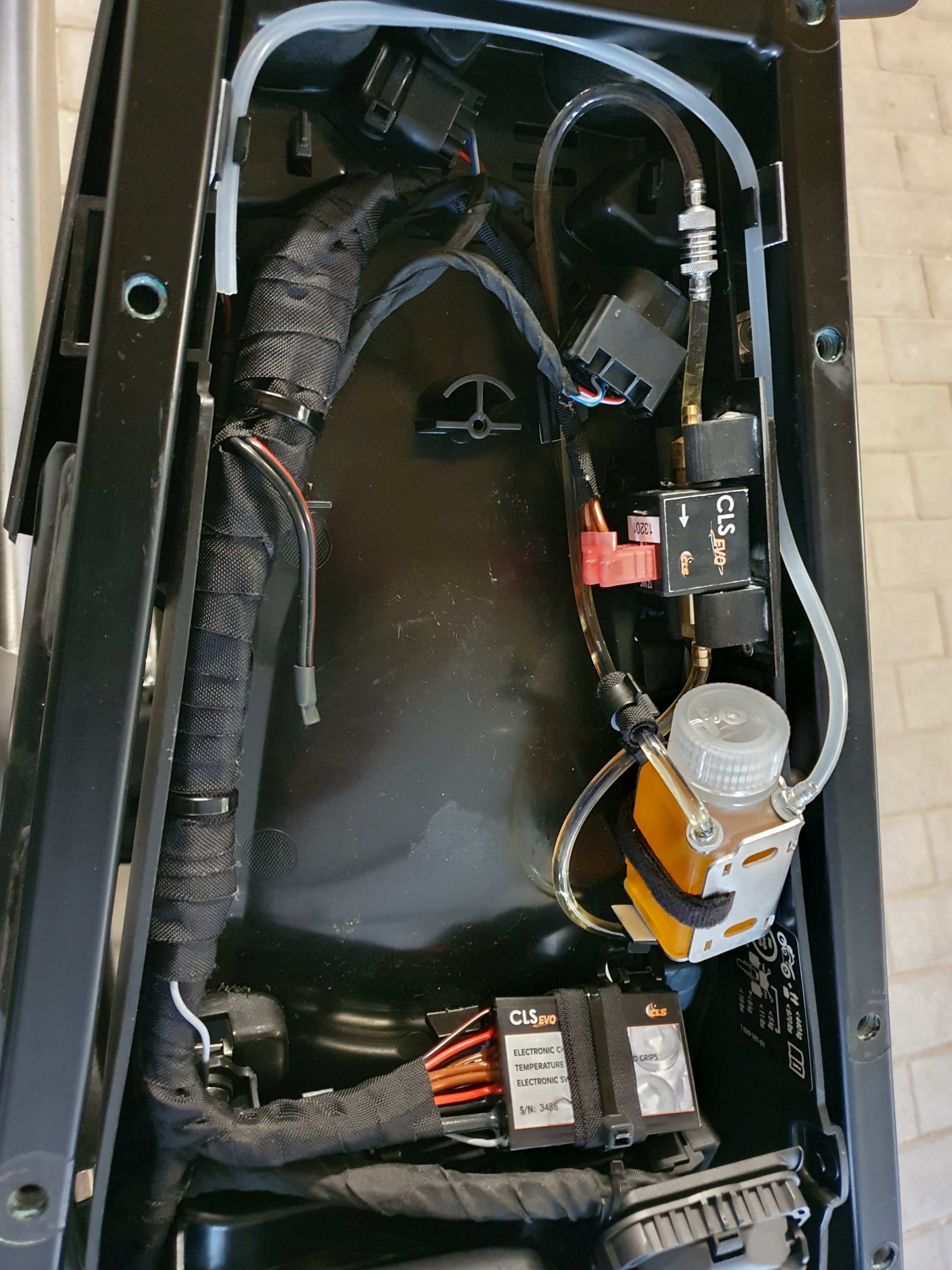

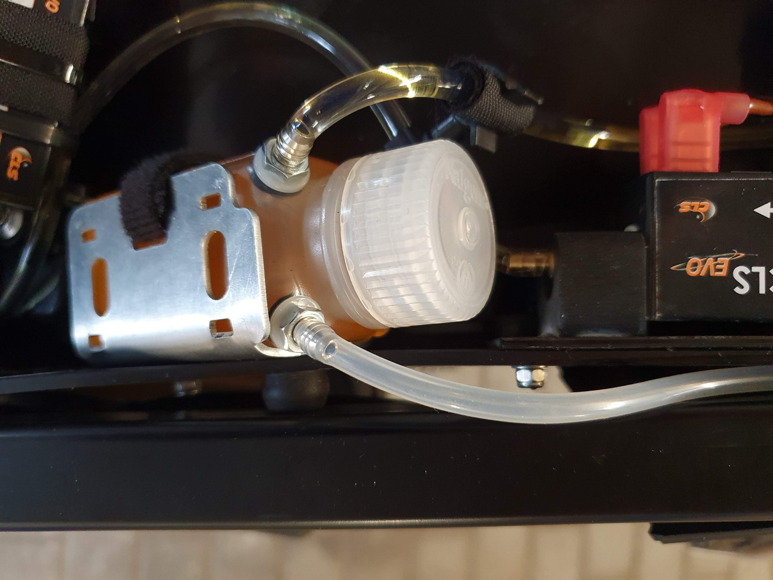

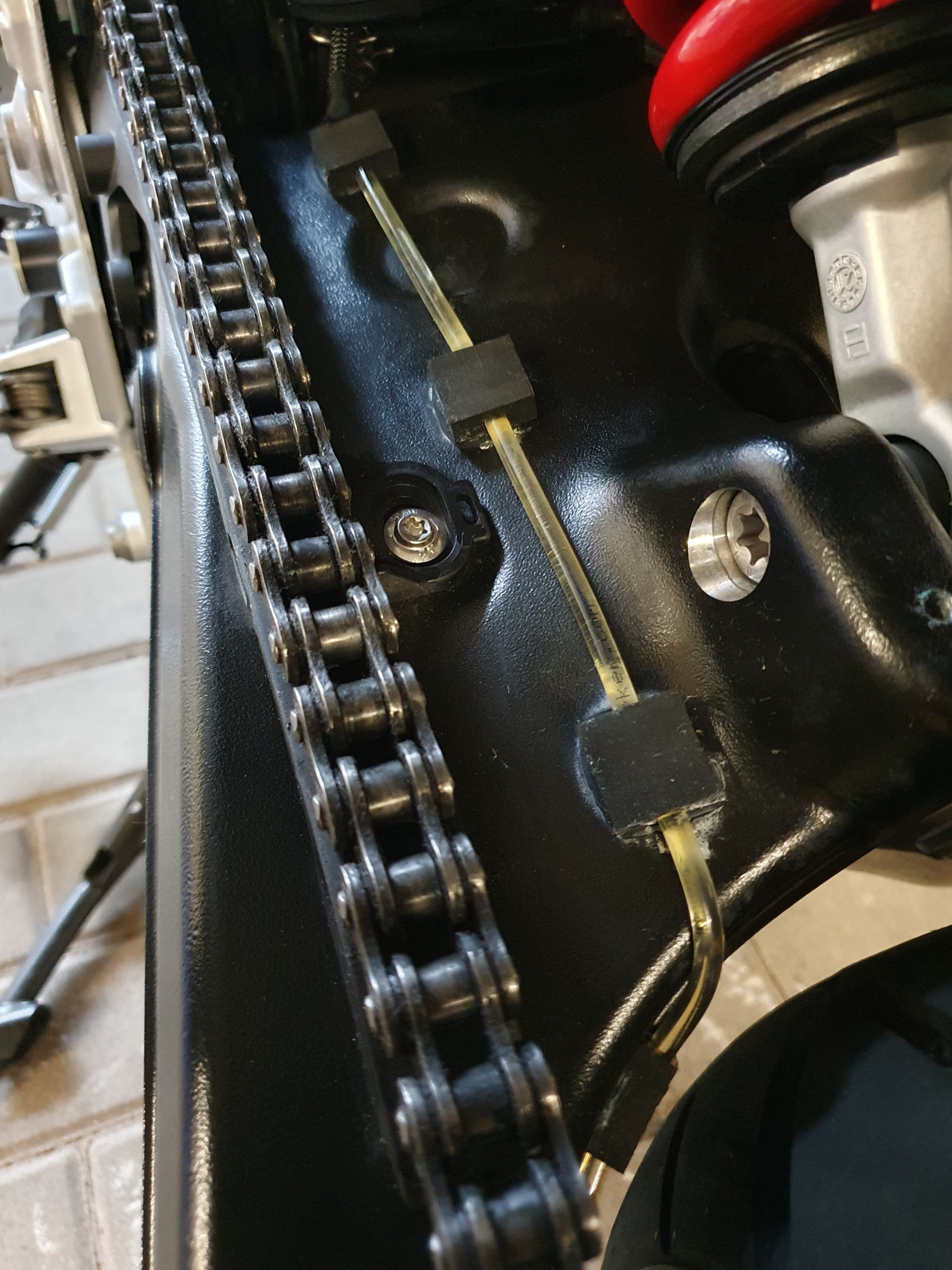

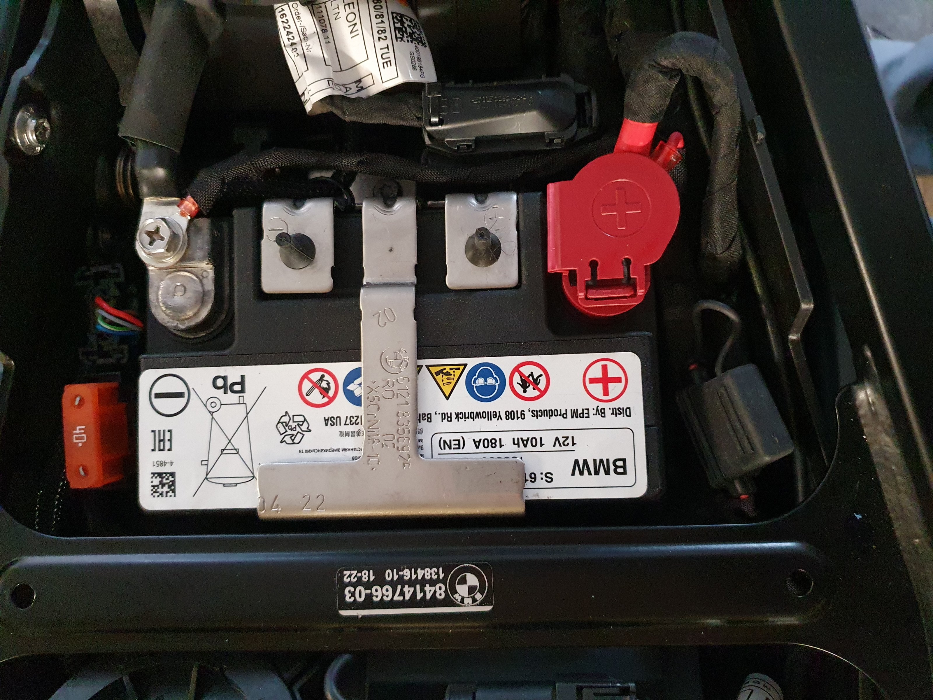

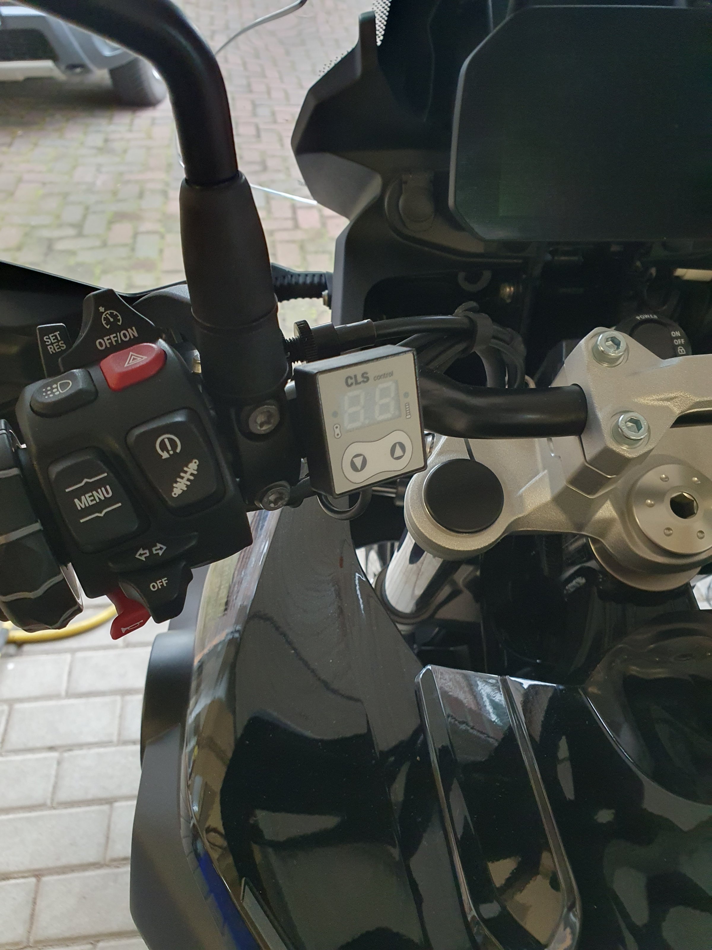

Hab am Wochenende der 750er GS einen CLS Öler verpasst.
Ist jetzt das dritte Motorrad wo ich einen einbaue.
Bin von dem System sehr überzeugt und den Einbau mach ich schon ohne Anleitung.
Wollte hier auch nur mal ein paar Einbaubilder posten für die 750/850 GS damit der ein oder andere es vielleicht leichter beim Einbau hat.
Ich finde es geht immer sehr viel Zeit verloren mit der Suche nach den passenden Einbauorten und das kann ich mit den Bildern vielleicht etwas verkürzen.
Habe alles schön mit Kabelbaumklebeband aus dem Volkswagenregal ummantelt und das Kabel für Zubehör und die graue Leitung raushängen lassen....braucht man bestimmt nochmal.
Gruß Andreas
