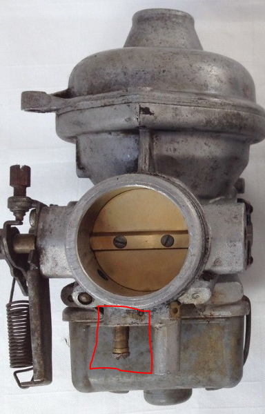

hallo, da hat mich einer mit der R100GS angesprochen, ob ich seine 2 V mal synchronisieren könnte weil ich das bei meiner immer gut mache. Sein Schrauber hätte das immer per Gehör gemacht ist aber nun in Rente.
Er meint an seinen Vergasern sei aber kein Anschluss für Unterdruck dran, kann das sein? Ich hab allerdings den Vergasertyp nicht gesehen. Notfalls tut es ja auch ein Trichter mit definiertem Lumen an je einer Seite wie bei den Oltimer Doppelvergasern oder man bohrt 2 Löchlein mit Gewinde M5 in den Ansaug oder?
edelweiß GS
edelweiß GS
27.08.2008
1.257
im Süden, da wo wir Sind
rote 95er GS 270 Tkm
Hi Klaus
Die Vergaser haben wie die DK auch einen Stutzen. Er ist mit einer Schlitzschraube verschlossen.
