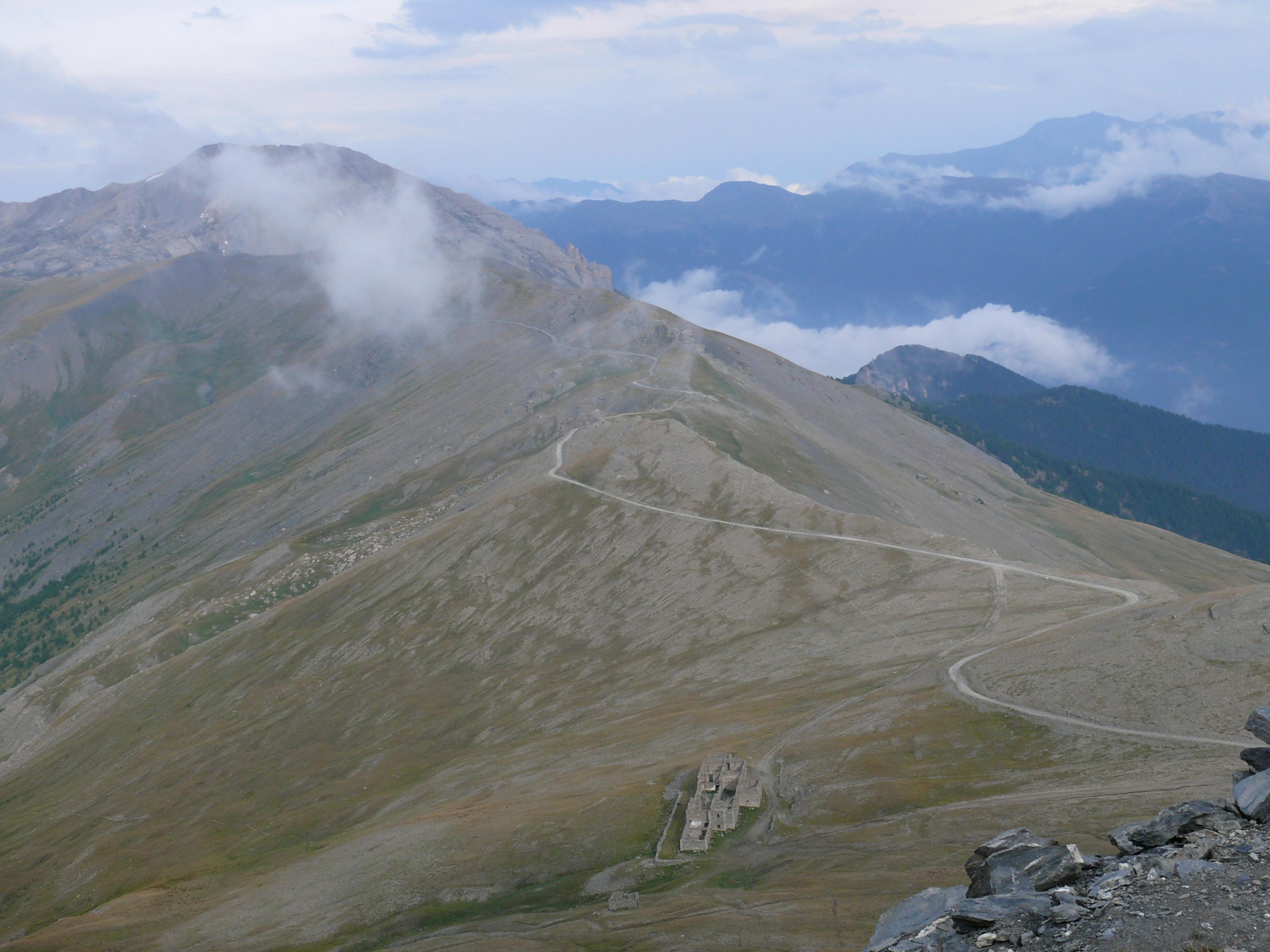

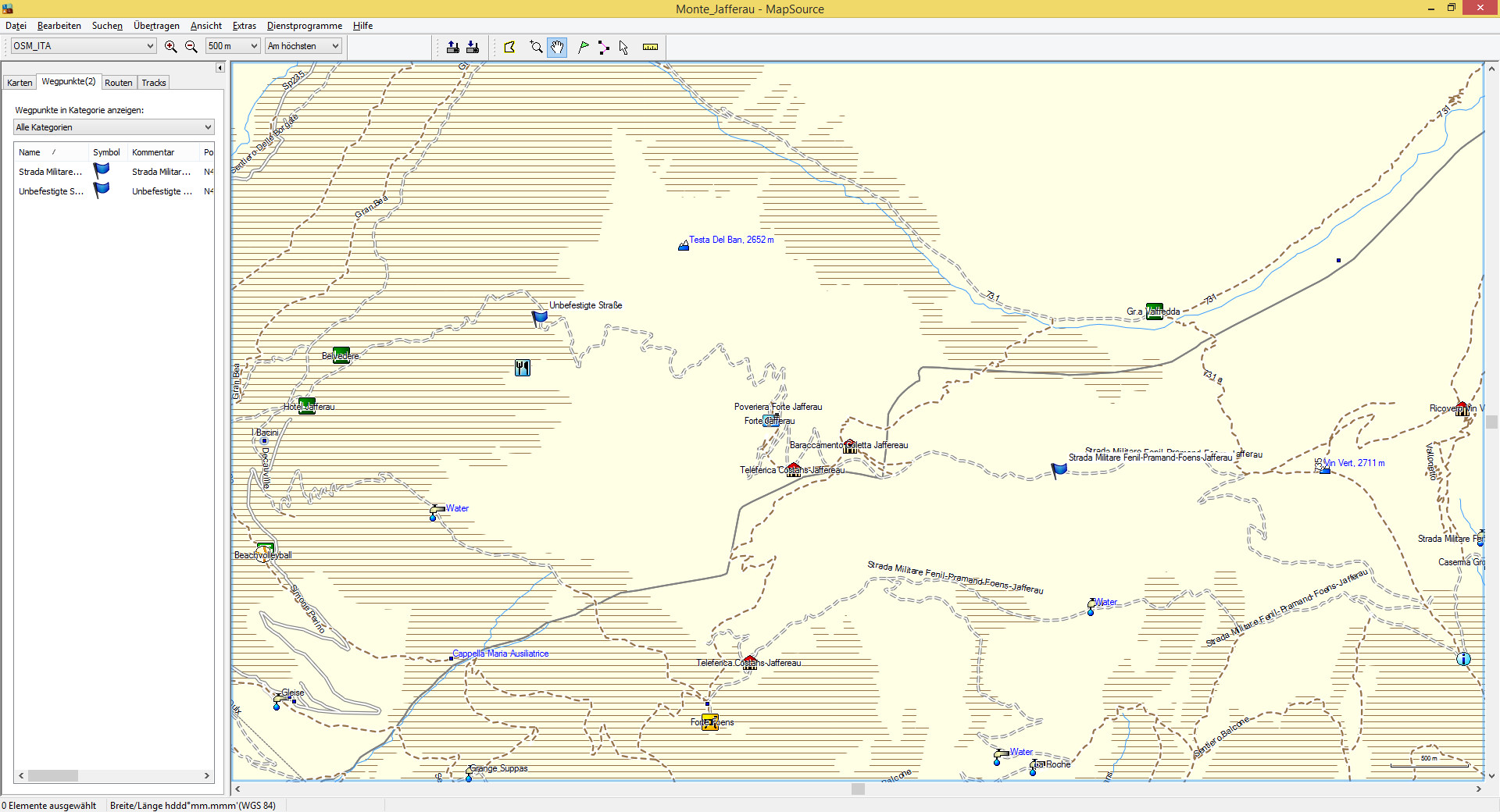

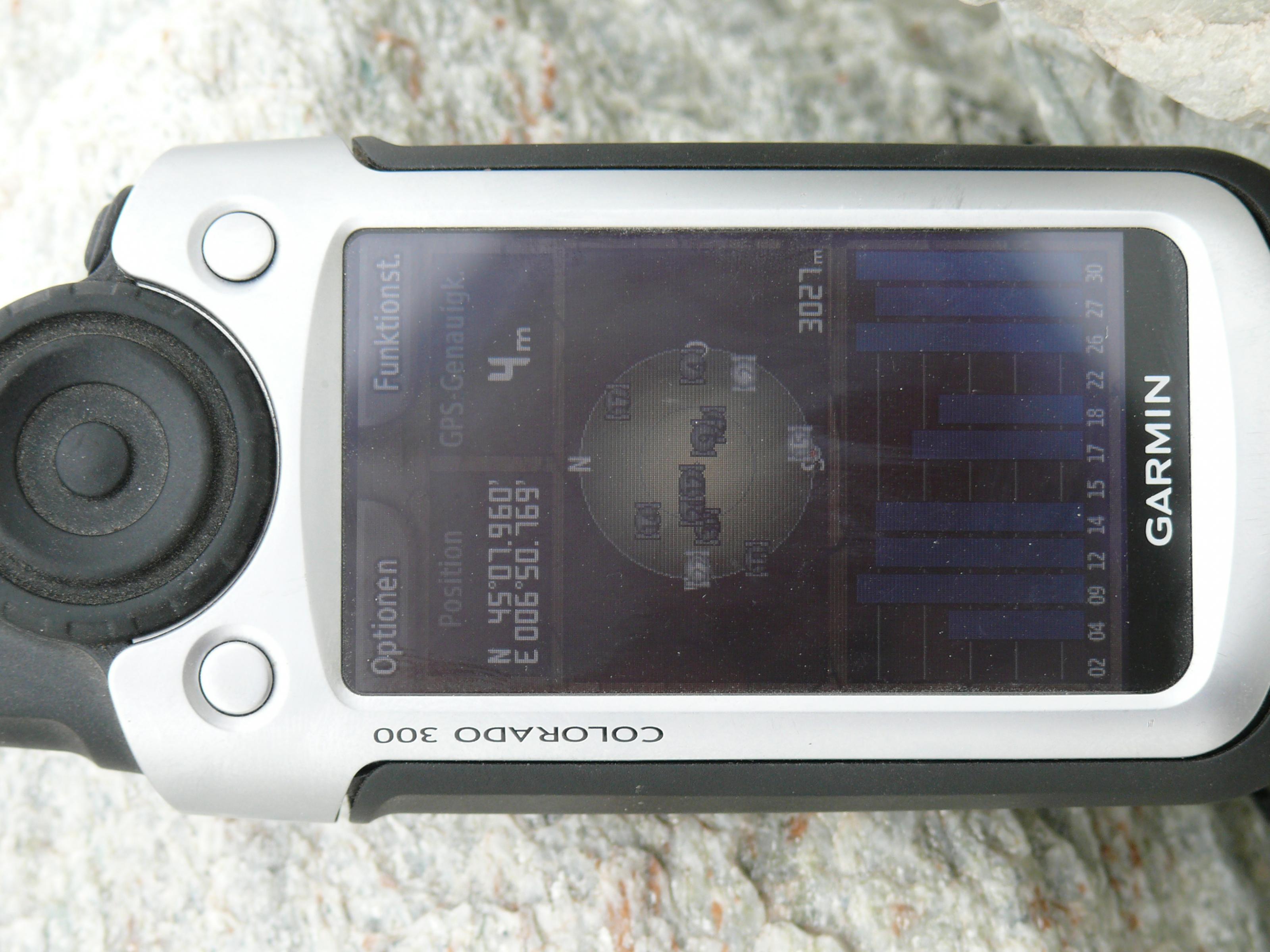

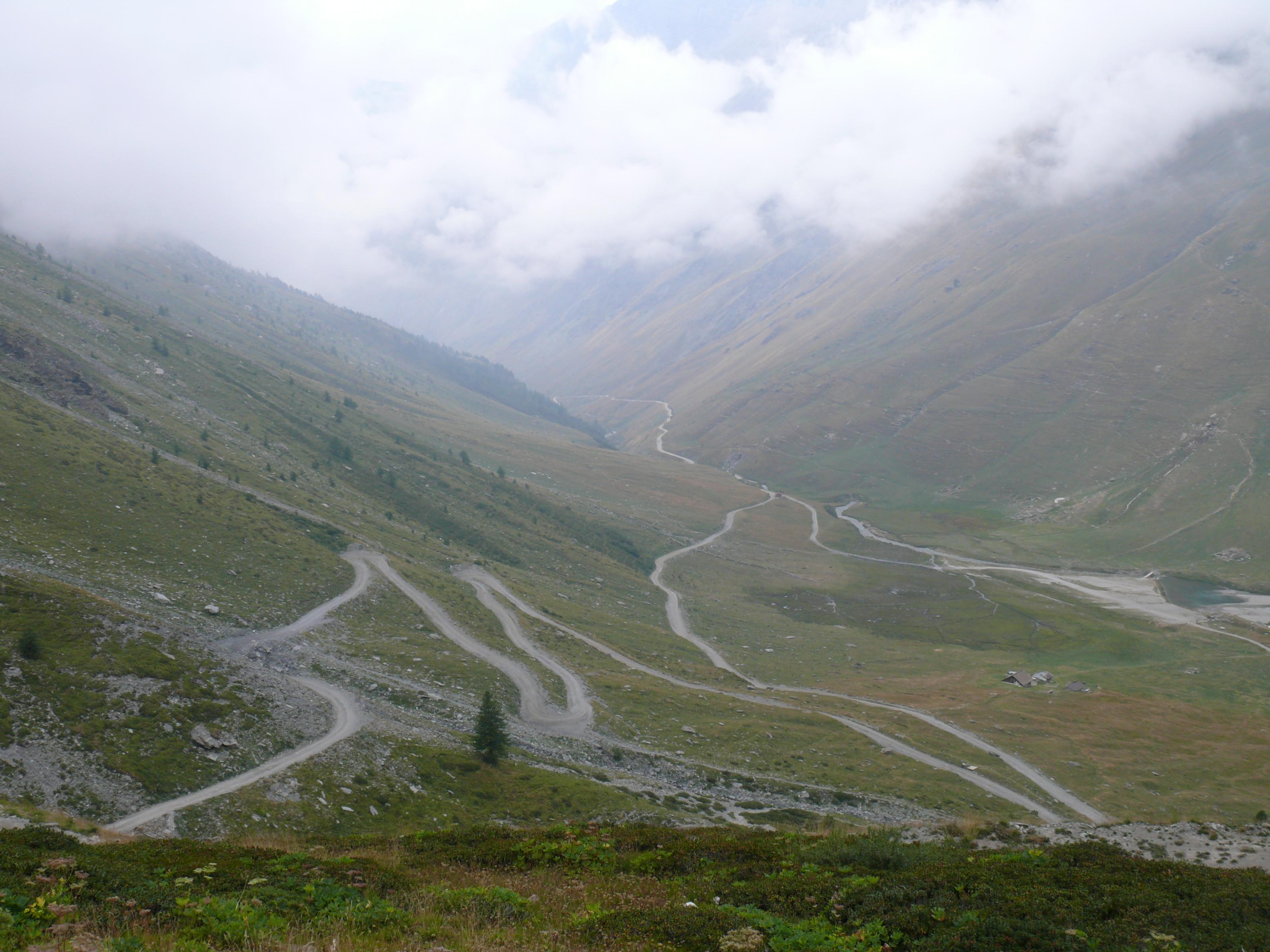

So sieht es auf der OSM-Italien aus.
Unterschied u. a. dass Wege als "unbefestigte Strasse" klassifiziert sind. Die Auffahrt von Fenils nicht mehr geroutet wird, der Tunnel ist scheinbar dicht, Fahrräder können ggfs den Pfad nutzen.
Monte Jafferau - Alpen-Motorrad-Guide
Anno 2009 war da alles noch im grünen Bereich.
Zum umbenennen der OSM-Karten ist das JaVaWa GPS-tools | JaVaWa GMTK hilfreich. :)

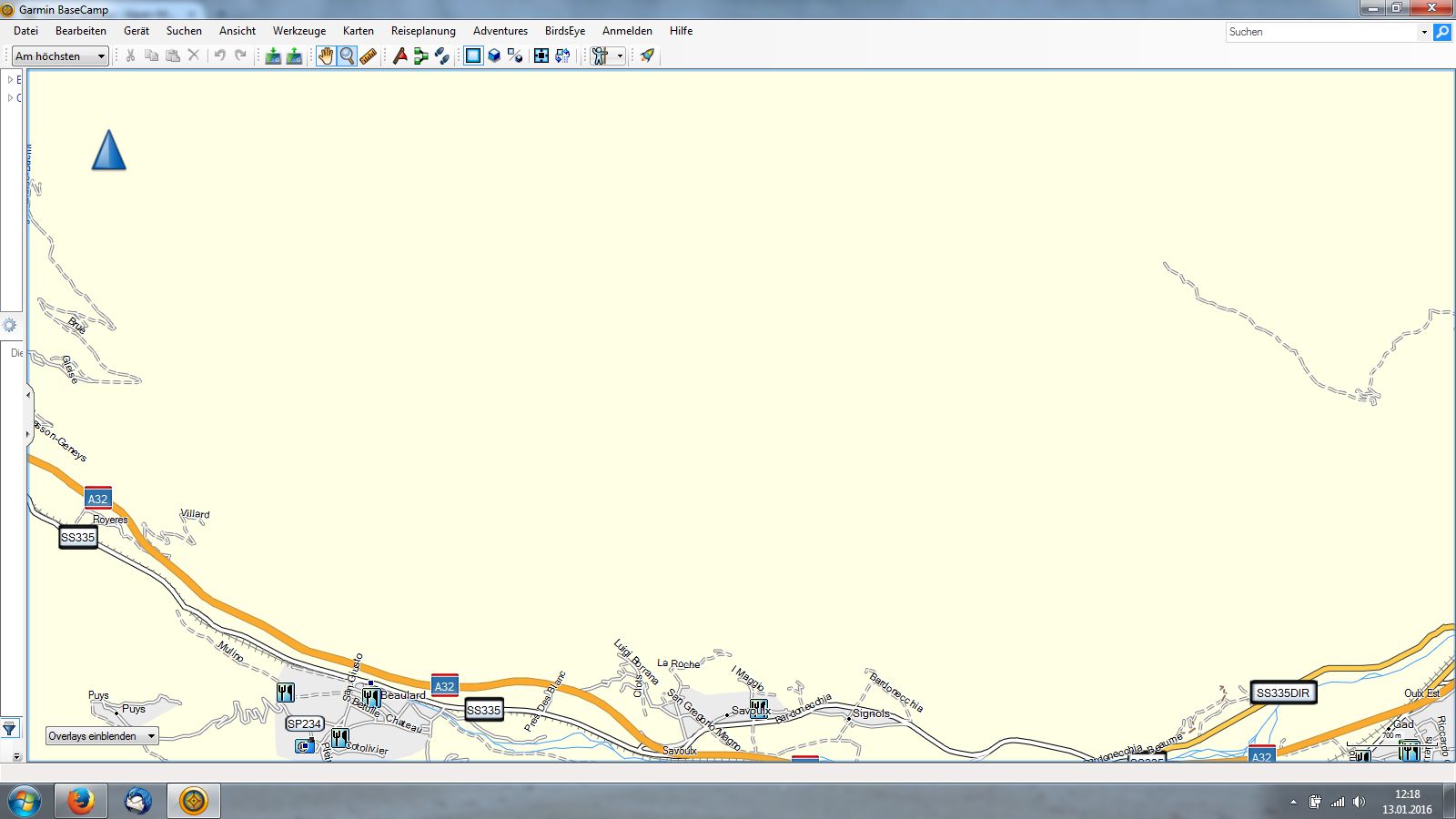

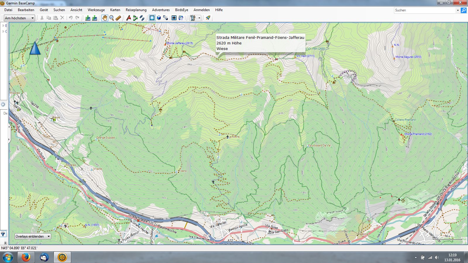

du beantwortest dir die Frage doch selbst : Haken bei CN Europe raus , bei OSM Karte rein und schon ist´s umgeschalten
Ich wechsele zwischen CN und der Freizeitkarte Alps , das ist am Bsp. des Jafferau sehr interessant :
Anhang anzeigen 184424Anhang anzeigen 184425
so hatte ich das auch in BC gesehen und gehofft (wg. der deutlich besseren Auflösung bei OSM) wie du in den Bildern zeigst, aber leider wird zwar in BC bei angeschlossenen Zumo 550 (und nur dann!) eine OSM Routable angezeigt, bei Navibetrieb habe ich das aber nicht in der Auswahl ... und kann folglich auch nicht umschalten :(
