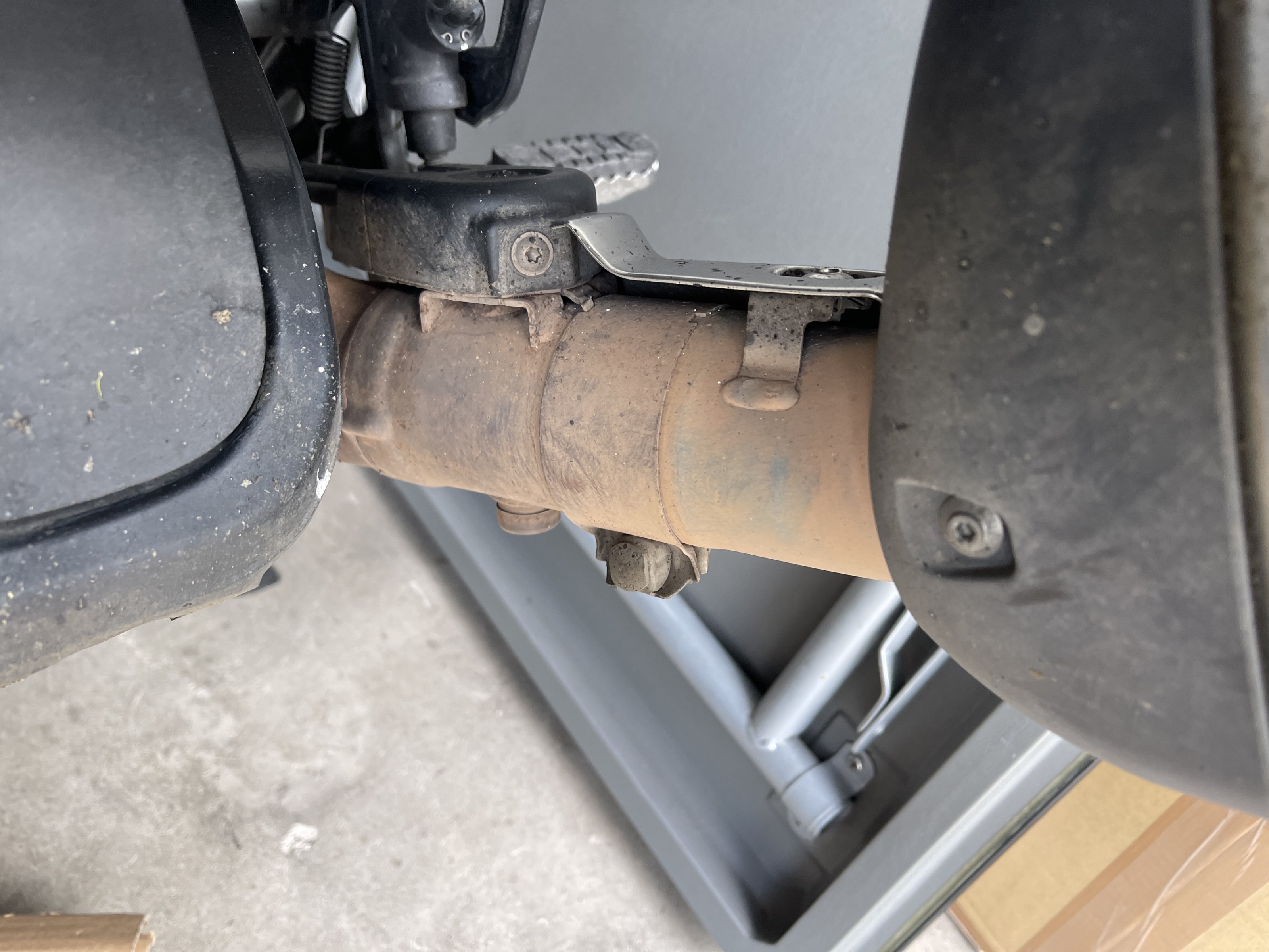

Hi
Ihr seht ja das Elend auf dem Bild.

Einfach mit mühsamer Handarbeit wieder blank putzen

Ausbauen, Strahlen und mit einem Keramiklack versiegeln, ansonsten sieht es nach kurzer Zeit wieder genauso aus.
Habe ich zwar noch nicht gemacht, aber das wäre meine Vorgehensweise, wenn es mich stören würde.
Mich stört aber nichts, was das Fahrverhalten meines Mopeds nicht beeinflusst.😎
Insofern kein Thema für mich.

Wie schon von anderen geschrieben Sandstrahlen lassen. Dabei kannst du dir dann auch gleich überlegen deinen ESD z.B. schwarz pulverbeschichten zu lassen.
Wie es vorher und nachher mit einem Krümmer aussehen kann siehst du nachfolgend im Link.

sieht etwas ungepflegt aus, aber das kann mit etwas Mühe und Zeit verbessert werden.
Ich würde das Rohr erstmal mit Caramba o.Ä. einreiben und einwirken lassen und das mehrmals.
Wenn der Dreck angeweicht ist, mit einem Plastikschwamm (Muttis Küchenschwamm)
und Spüli bearbeiten.
Danach kannst Du mit "Elsterglanz" nacharbeiten.

Optiglanz ist nach meiner Erfahrung nicht der Hit!
Da kannst Du auch jeden anderen x-beliebigen metallreiniger benutzen.

Ballistol und Never dull ist auch gegen solchen Schmuddel wirksam.

Mit Backofenspray geht es super, einsprühen einwirkenlassen und dann mit einer festen Bürste wegreiben und mit Wasser abspülen.
Geht auch super bei Alufelgen wo der Dreck eingebrannt ist.

Mit 600er, 1000er und 3000er Schleifpapier nass schleifen, dann mit Nevrdull nachpolieren hat bei meiner LC gut funktioniert. Hab die geschliffenen Krümmerrohre mit dem Nevrdull abgerieben und dann mit Schwabbelscheibe aufm Akkuschrauber drübergearbeitet.
Is in den Ecken und Radien n bisschen fummelig, aber machbar. Vor allem, wenn die sichtbaren Bereiche reichen. Weiß nicht, ob bei ner Lufti mehr vom Krümmer sich ist, dann dauerts halt länger.

Sollte man auf jeden Fall öfters machen. Als ich meine "alte" Maschine verkauft hatte, fragte der Käufer ob die Abgasrohre mal verchromt waren, habe das dann verneint. Auf älteren Bildern habe ich aber gesehen, dass doch mal alles geglänzt hat...echt traurig. Jetzt werde ich mich mindestens zwei Mal im Jahr um den Krümmer kümmern...
