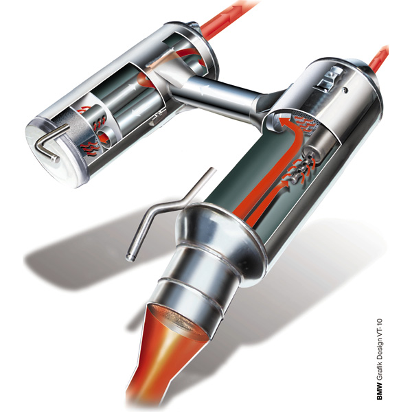

haben vor kurzem eine Dakar gekauft, jetzt ist uns aufgefallen das die Auspufftöpfe unterscheidlich aussehen. Können dazu leider keine Informationen finden. Der rechte ist ganz "offen" und verrußt der linke sauber. Kann uns dazu jemand eine Information geben?

Hallo Marco
habs mal hierher verschoben,da ich schon denke dass du eine 1-Zylinder F 650 GS hast.
Zu den beiden Auspuffen...:
Der linke Auspuff ist der eigentliche , der rechte ist mit dem linken nur durch ein dünnes Röhrchen verbunden und eine Art Hilfsauspuff

Sitzt dort nicht auch der KAT?

Hallo an alle,
vielen herzlichen Dank für die ausführlcihen antworten und Zeichnungen u.s.w. Bin jetzt F650GS Auspuffexperte ;-)

Hi, das Bild zeigt aber den Auspuff der alten F650gs ohne Doppelzündung. Bei der mit Doppelzündung ist der Schalldämpfer auf der Kat-Seite komplett verschlossen.
