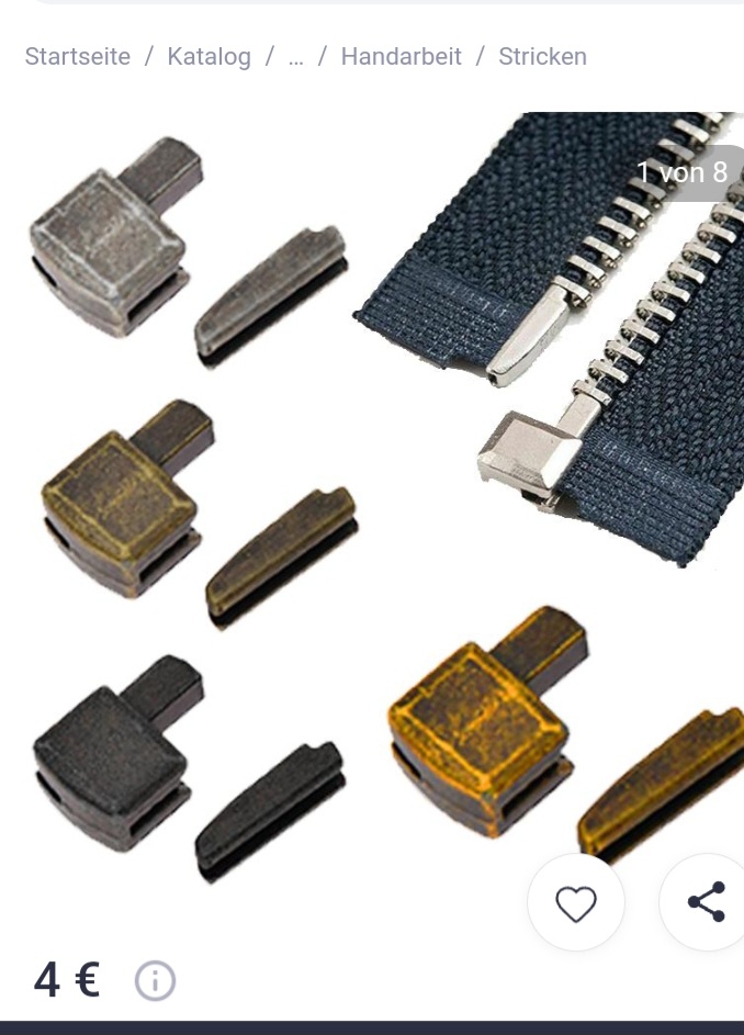

Bevor ich von dem Endteil etwas abschneiden würde, würde ich es lieber mit einem Reparaturset probieren.
Und bei Reissverschlüssen, die aufgehen reicht es oftmals aus mit einer glatten kleinen Zange die beiden Seiten des Zipper vorsichtig zusammen zu drücken. Lieber in ganz kleinen Schritten und immer wieder probieren als einmal zu fest.

Guter Tipp mit dem Zipper Reparaturset, kannte ich nicht.
Zuerst habe ich auch die Zangen Methode ausprobiert, die allerdings nur eine Weile funktioniert hat.
Am Ende half bei mir nur noch der harte Abschneide Methode, um sofort das Problem zu lösen.
Funktioniert bis heute.
Klar ist, dass irgendwann ein neuer Reißverschluss eingenäht wird.
