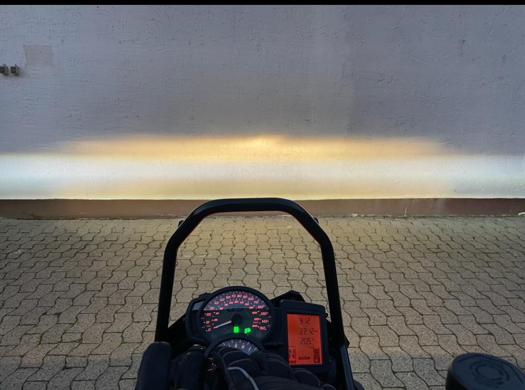

Hallo ich habe eine Frage zur Umrüstung/ Umstellung des Scheinwerfers meiner F800 GS Bj. 2017 die ich aus England gekauft habe.
Ich habe einen Scheinwerfer der einen Aufkleber mit der Beschriftung
8543 114-02
1SG 998.674-007
verbaut hat.
Ich kann bei Dunkelheit keine Erhöhung des Lichtstrahls feststellen, weder nach rechts noch nach links.
Kann es sein, dass bei der F800 GS kein asymmetrisches Licht verbaut ist ?
Gibt es unterschiedliche Teile Nummern der Scheinwerfer für rechts bzw. Linksverkehr ?
In der Anlage seht ihr ein Bild mit dem Lichtkegel von meiner GS.
Vielen Dank für eure Hilfe

Hm…habe ich jetzt grad nicht im Kopf, aber meine LED Scheinwerfer für die 800er sind definitiv symmetrisch

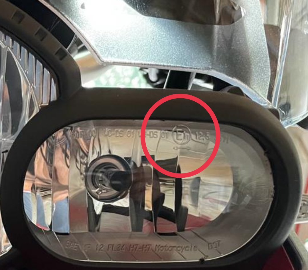

Auf dem Scheinwerfer sollten Pfeile aufgedruckt sein, welche die Symmetrierichtung anzeigen (rechts, links oder ein Doppelpfeil für nicht symmetrisches Licht).

Du meintest bestimmt den Doppelpfeil für symmetrisches Licht, d.h. für Rechts- und Linksverkehr

Doppelpfeil wo kann ich den finden ?
Dolf
09.06.2020
22
Oh super habe einen Doppelpfeil gefunden, dann ist der Scheinwerfer universal zu verwenden rechts/ linksverkehr ?

So sollte das sein

Ich habe mich beim Hersteller Hella mal zur Sicherheit erkundigt.
Da wurde mir mittgeteilt, dass der Scheinwerfer trotz der "Doppelpfeile für Linksverkehr seien könnte ?? :mad:
Da wollte ich es genau wissen und habe bei BMW angerufen und siehe da, für die F700 und F800 gibt es gar keinen anderen Scheinwerfer.
Es ist mir ein Rätsel, warum mir mein BMW Motorradhändler mitteilt, es gäbe 2 Scheinwerfer, einen für rechts und einen für links.
Langsam habe ich den Eindruck, die wollten nur Kohle damit machen.
Vielleicht hilft ja dieser Beitrag demnächst anderen Geld zu sparen.

In der Betriebsanleitung der 800 GS steht ja auch was über asymmetrisches Licht, was aber dem Pfeil auf der Scheibe widerspricht…
Die F800GS wurde ursprünglich mit einem Scheinwerfer von CEV gebaut, aber BMW ist wegen Frühausfällen (verbrannter Reflektor) auf Hella umgestiegen. Ich meine, in einem Forenbeitrag, den ich allerdings nicht mehr finde, gelesen zu haben, dass der CEV-Scheinwerfer asymmetrisches Licht hätte. Jedenfalls würde das den Widerspruch zur Bedienungsanleitung klären.

Ich habe mir meinen Scheinwerfer eben mal angeschaut, der Reflektor ist wirklich symmetrisch.
