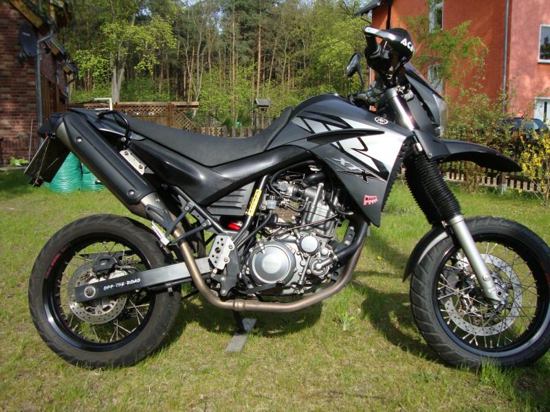

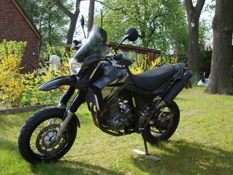

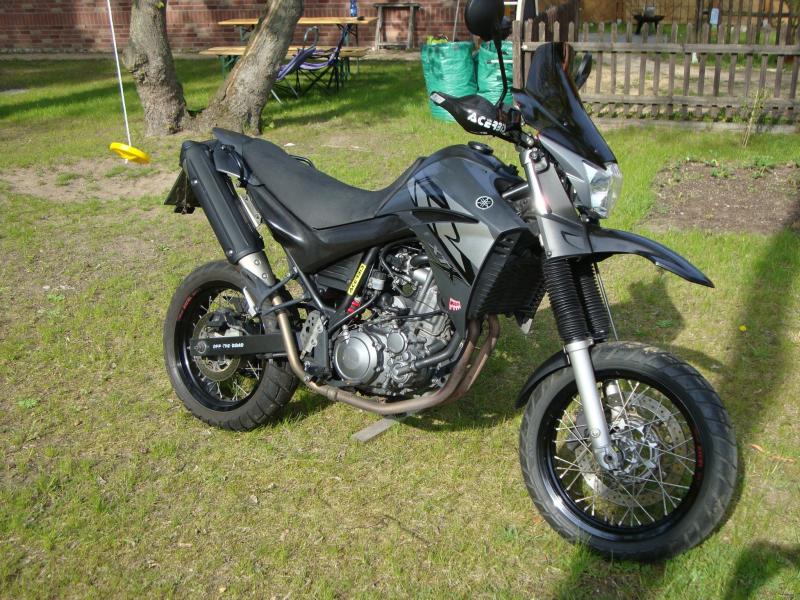

Hallo Peter
Ich hatte bis letztes Jahr die XT660X. Ist zwar vom Fahrwerk anders ausgelegt, aber was die Qualität angeht so ziemlich das gleiche. ;)
Also der Motor iss sehr verlässlich und man kann auch schön sparsam mit fahren. Ich hatte im Schnitt immer so 4-4,5 l/100km. (Ölverbrauch war fast nicht vorhanden)
Ich hatte ne 2005er und als ich sie abgegeben habe hatte sie 46.000 km gelaufen ohne das ich irgend welche Probleme mit dem Motor hatte!! :)
Die Wartung hab ich nach Ende der Garantie immer selber gemacht, die Maschine stand immer draußen und ich bin Ganzjahresfahrer! Das einigste was mich extrem gestört hat das der Motorlack schon nach nem Jahr abzublättern begann. Das wurde auch einmal auf Garantie gemacht, kam dann nach der Garantiezeit aber wieder!! :(
Was man aber im Auge behalten sollte, sind die Steckverbindungen! Da gibt es gerne mal Kontaktprobleme. Ach und die Übersetzung hatte ich auch geändert, ich hab hinten drei Zähne mehr. Und damit macht sie dann richtig Spaß!!! :D
Ein Freund von mir hatte auch die X und hat sich vor ein paar Monaten die Z geholt. Der ist richtig zufrieden!!!! Das Fahrwerk soll noch mal ne ganze Ecke besser sein und die Ergonomie super bequem. Fahr sie aber auf jeden Fall noch mal ausgiebig zur Probe!! Mein Kumpel ist so 1,75 m groß und hat ne Weile gebraucht bis er die richtig Scheibe für sich gefunden hat. Er hatte ganz schöne Turbolenzen am Helm!!!
Die Fotos zeigen meine X als ich sie abgegeben habe. Ich bin jeden Tag damit zur Arbeit gefahren und eine Tagestour hat bei mir im Schnitt so 400-600 km, wobei auch mal unbefestigte Straßen mit dabei sind. Das war mit der X schon kein Problem und dürfte mit der Z noch mehr Spaß machen. Aber wie oben schon erwähnt, so bei 110/120 km/h hört da der Spaß auf! Und zwar für Mensch und Maschine!!! So 170/185 km/h sind aber auch mal drin ;)
