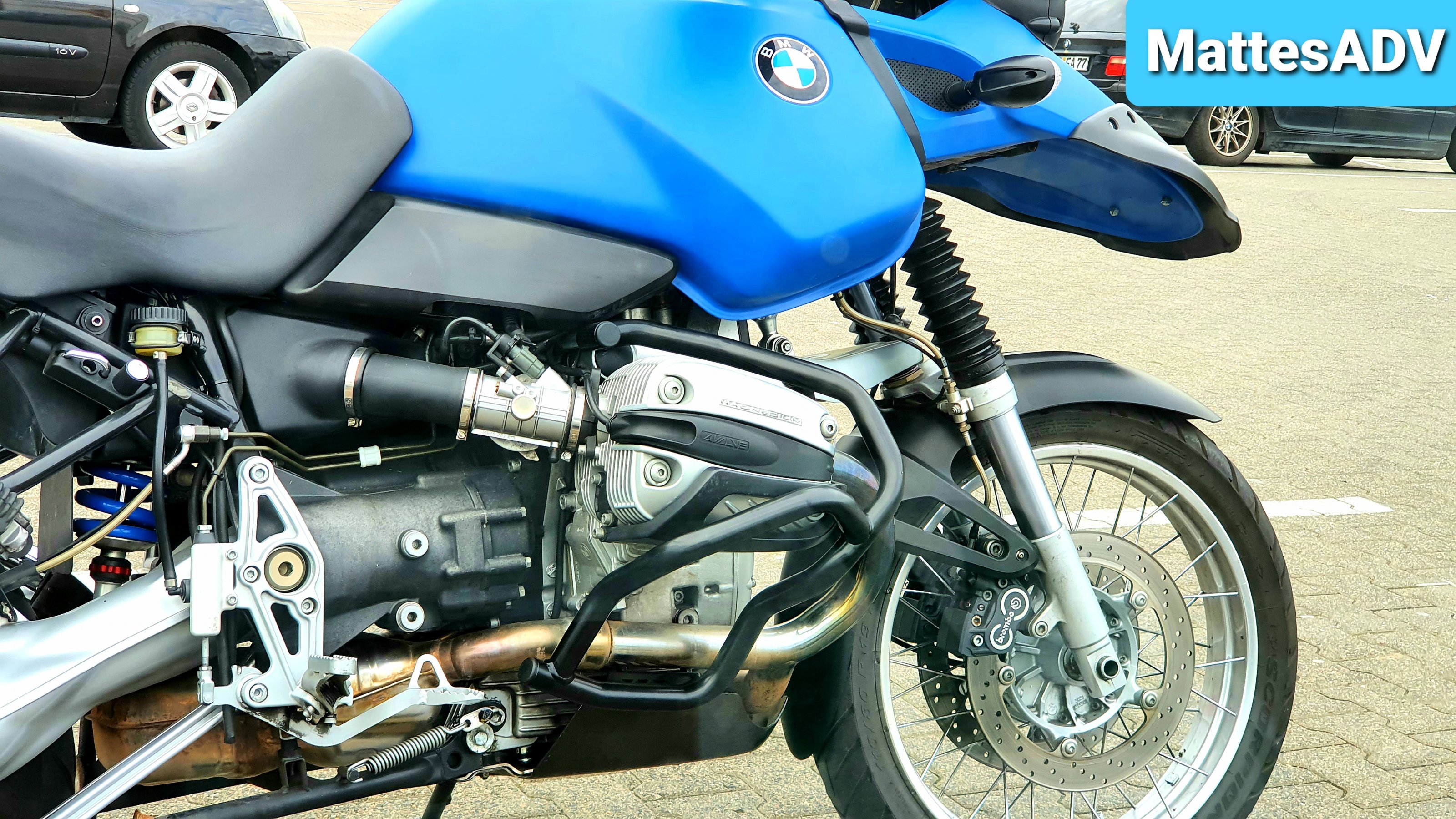

Hallo liebe 1150er 😁
nun, nach dem Umbau auf eine variable Lenkerverlegung, der nötigen Verlängerung der Stahlflex, dem kompletten Tausch aller alten Entlüftungsventile auf Stahlbus-Entlüftungsventile und der Befüllung/Entlüftung, gehen die nächsten Freuden weiter😎😂.
Vor unsere bald ersten größeren GS-Tour (1150 & 1200) möchte ich der 1150 mit 113.000 auf der Uhr, ein wenig die Sähmigkeit geben die sie verdient und die Bockigkeit nehmen die sie begleitet.
Deutliches Konstantfahrruckeln von 1000-4000rpm)
sowie schlechter Anfahrbarkeit (Einkuppeln mit Gas sonst Abwürgreflex😂)
und sehr schwieriger Langsamfahreigenschaft ohne Gas geben bspw. im 1. Gang.
All das gilt es im besten Fall abzutrainieren😎!
Motor/Getriebe/HAG-Öl ist ebenso frisch gewechselt.
Motor: Castrol SAE 20W-50 Power 1
Getriebe+HAG: Castrol Syntrax Limited Slip 75W 140
Iridium Kerzen sind für meine Einzelzünder wohl recht angesagt - drum entschied ich mich ebenso dazu.
Nun geht es am Wochenende los, das oben Beschriebene umzusetzen.
Habt Ihr dazu bei euren eigenen letzten Workshops am Mopped gute Tipps und Tricks, die für die bockige blaue 1150 gut und praktikabel sind😁?
Fühlerlehren, Twinmax Synchrontester, Iridium Kerzen, genug guter Brennstoff, sowie gereinigter K&N Luftfilter sind dann bei dem Service vorhanden😂ebenso Musik in der Garage und die gute Laune dabei!!

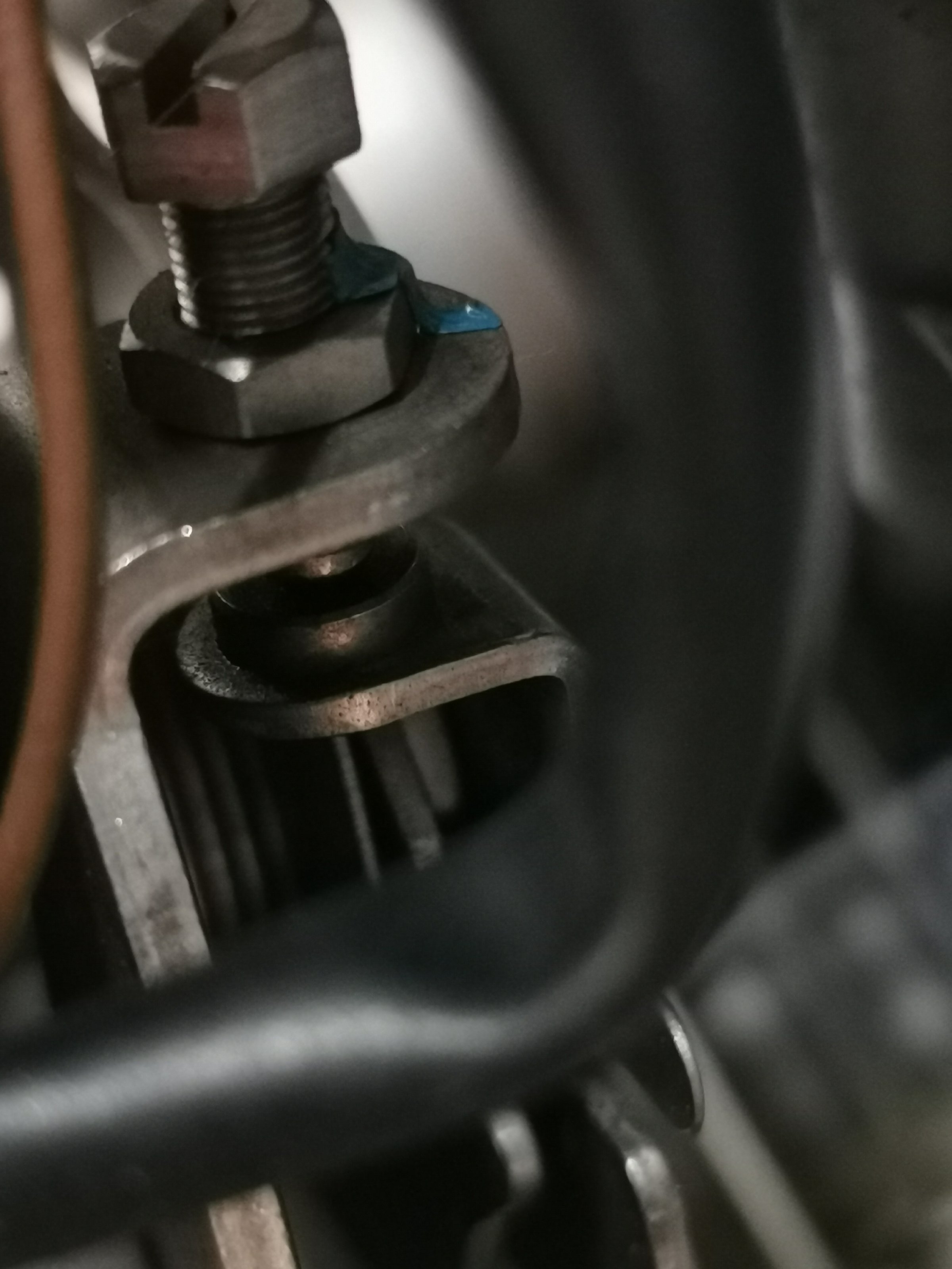

Ich syncronisiere mit Schlauchwaage. Ist einfach am genauesten. Vorgehensweise auf PB am besten beschrieben. Vorher auf jeden Fall die Bypässe reinigen und die O Ringe auf den Schrauben prüfen. Die Ansaugflansche aus Gummi prüfen ob nicht porös. Gasseilführungen an den Drosselklappen auf Sauberkeit prüfen (Steinchen in der Kulisse).
Wenn du die Leerlaufanschlag Einstellung machst, darauf achten, dass die kleine Anschlagfläche der Einstellschraube sauber und nicht eingeschlagen ist. Zur Not etwas feilen.
Die Ventile stelle ich mit zwei Fühlerlehren pro Ventilseite ein. Damit verhindert man einen minimalen Unterschied des Spiels durch einseitig verspannte Kipphebelwelle.
Axialspiel bringt nichts für den Motorlauf aber der Motor wird schön leise.
Ansonsten ist Geduld und genaues Arbeiten hier ausdrücklich erlaubt :rolleyes:
100% genau solche Tipps und Kleinigkeiten sind soooo gut und wertvoll für uns😂👍🏼👍🏼👍🏼! Mega danke @Truckie . Meinst du ich kann mit dem Multiplus 7 Spray von Liqui Moly die Seilführungen "aussprühen" oder gibts bessere Varianten? Das verharzt auch nicht wie der bspw. WD40 Kleber.
